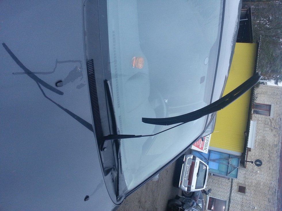

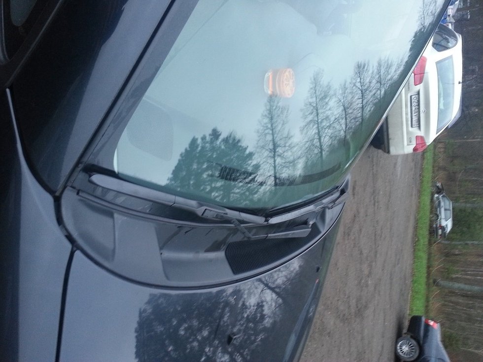

Пришло очередное время менять щетки, решил купить гибриды Денсо основываясь на этот пост
Поставил Denso Hybrid сделано в Японии, идут с конвеера на некоторые японки. Очень понравился не выступающий крепеж. Чистят отлично даже с пассажирской стороны в самом углу.
Номера: DU055R, DU045R
Но купил длинами 60 и 45, а когда поставил понял что они стоят наоборот, аэродинамическая форма смотрит в салон, а не вперед.
Жаль что обо этом никто не предупредил, поэтому предупреждаю: в конце буква R означает применение для авто с правым рулем, а буква L для авто с левым рулем.
Щетки DU-060R, DU-045R идут на праворукие машины AERIO !!!
А DU-060L, DU-045L идут на леворульные машины LIANА и американки !
Чистят превосходно, цена вопроса 1000р за пару.
К сожалению, перевернуть щетку или мехнизмы не предостовляется возможным, все они не симметричные, даже ось захвата для крючка со смещением и на каркасе сделано обнижение под поводок только с одной стороны.
Вот фотки

одобряю целиком и полностью, послушав совета тоже купил себе сей девайс. Поправились очень,тяжелые такие, ладные.

Такие же поставил - отлично чистят в любую погоду, на любой скорости! Водительская щетка должна быть длиннее.
