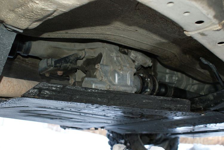

Инструкция по подключению раздатки с понижайкой на 3д от 5д.
Раздатка будет работать и без блока 4WD и без японских хитростей , но лучше с ними , если не хотите перебирать раздатку каждый сезон.

Я установил, всё работает. Так как специфически работали концевики на раздатке, сделал полностью ручное управление (2 тумблера и 1 общий на питание схемы моей. Индикацию подцепил к стандартным лампочкам в панели. Так же странно устроен фланец кардана на передний редуктор. Раньше фиксировался кольцом, в этой раздатке просто скользит. Но в общем всё работает, спасала блокировка не раз)). Но конечно это не нива 3д, всё таки отсутствие моста и наш хода подвески 8(.

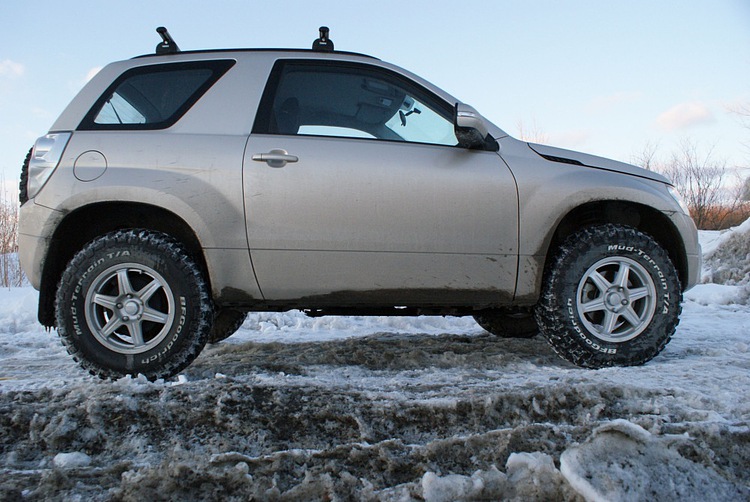

Ходы подвески конечно да.... но если не лезть в колею от уаза то никаких сложностей не возникает , вес у машины малый, дури с понижайкой дохрена , у меня еще и мосты от 2 литра автомат , вылезешь .
Мне не хватало клиренса только в колеях от сельсхоз техники . В остальных случаях проблем не было.

Егор, насчет клиренса не соглашусь. Зимой постоянно машина садится на брюхо в области, вывешивает 4 колеса и все. Так же и в болотистых грунтах, когда быстро проваливаешься. Сидишь на рычагах и защите картера)
Дык я , что спорю ? ))) нет, просто в болото больше не лезу , одна переборка мотора и у меня сильно добавилось ума да осторожности :hilarious: :hilarious:
Наверное поспорю только о том , что зимой на брюхо садится , у меня такого не было. И в дни обильных снегопадов(когда парковаться у дома было просто негде) даже не заморачиваясь таранил сугробы и влазил на них, )))) ,Там наверное и порвал провода от раздатки , гы гы гы гы
Но не забывай , что у меня ESP и я ездию на колесах ( 235/65 R17 http://www.ms-nokian.ru/tyres/59/1252/4007/ )
