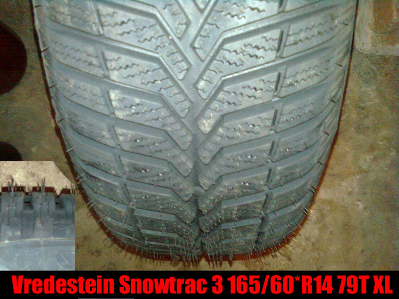

Отписываюсь.
Взял Vredestein Snowtrac 3 165/60*R14 79T XL , пока даже не монтировал, первые впечатления вот такие от осмотра:
неожиданно и даже я бы сказал, шокирующе крупные косые рёбра "вездеходного" типа.
На типовых рекламных фото они выглядят куда более мирно...
На самом же деле они куда как повыше и промежутки меж ними пошире.
Я даже начинаю опасаться хватит ли площади остающихся на контакт с дорогой поверхностей для надежного "присасывания" ко льду, но, наверное, следует ожидать, что шины с таким ребристым протектором будут хорошо разгребать снег.
Ну, конечно, это не БТРовские типа вот:
Но все же совсем непохожие на то, что было у меня до этого вообще.
Индекс нагрузки Vredestein Snowtrac 3 165/60*R14 79T XL - до 437 кг на колесо, индекс скорости - до 290 км в час, индекс шума 68 децибел. Если будут какие новости, или вопросы - отвечу, отпишусь. Читал перевод какого-то обзора немецких автолюбителей, в секции микролитражек Vredestein Snowtrac 3 165/60*R14 79T XL занимают почетное место посередине первой десятки, с пометками - отлично держат на льду, - отлично держат рыхлый снег, - отличная износоустойчивость.
Может оказаться, что для нашего типоразмера это самое лучшее по соотношению качества и цены, но все на самом деле покажет зима. У нас в Ростове есть очень простой способ однозначно определить хорошие зимние шины или гуано: обледенелый подъем, нижняя часть Кировского проспекта. Скажу так, что после превращения его в ледяной каток, 50% машин вообще в принципе не преодолевают его, там творятся ужасы и стукания... с большим трудом я заезжат на него на Оке на зимней новой липучке Йокогама, а также в минувшую зиму на Вагоне на очень неновых липучках Toyo Garit G4 .

Отзыв о Vredestein Snowtrac 3 165/60*R14 79T XL
У нас тут в ростове-на-Дону случилась самая настоящая катастрофа - 29 и 30 января выпало разом почти метр снега. При -25. И сильном ветре. Первые два дня дороги не разгребались вообще. Значит отзыв - положительный. Если делать рассчет по %% соотношению машин, которые вообще доехали до моей работы (и уехали), отбросить поправку на живущих слишком далеко и на тех, кто не завелись, то шины Vredestein Snowtrac 3 165/60*R14 79T XL зарабатывают твердые 4,5 балла по 5-балльной шкале в обоих номинациях "глубокий снег" и "лёд".
У шин Vredestein Snowtrac 3 165/60*R14 79T XL обнаружилась непонятная особенность, я с таким реально встречаюсь лишь впервые. При начале движения замороженной машины, они по льду скребут довольно посредственно, но все меняется буквально через минуту - шины как будто- "разогреваются" из дубового состояния и начинают присасываться ко льду.
В связи с чем, поразительно, эти шины полезны тем, что в отличие от других (известных мне) шин, при попадании в ледяную яму на них вовсе не приговор беспомощности! И как раз ЕСТЬ смысл немного побуксовать так-сяк, после чего, после разогрева резины, у вас не перегазовывая есть реальный шанс вылезти из ямы своим ходом.
Конечно, скажу сразу, это не шипы и не гусеницы. Словить место где Vredestein Snowtrac 3 165/60*R14 79T XL бессильны, тоже можно. Но для малоизвестного бренда выше всяких похвал. По грязюке тоже едут, залезал осенью в глину - ничего, вылез. К сожалению, они нешипуемые, шипы совать там просто некуда, да и резина мягкая, к осени-2014 если найду что-то достойное в нашем размере с шипами, может быть, поставлю на перед а Vredestein на заднюю ось. Если не найду - просто куплю вторую пару, и поменяю осями, те что поношенные у меня сзади ходят точно последний сезончик.

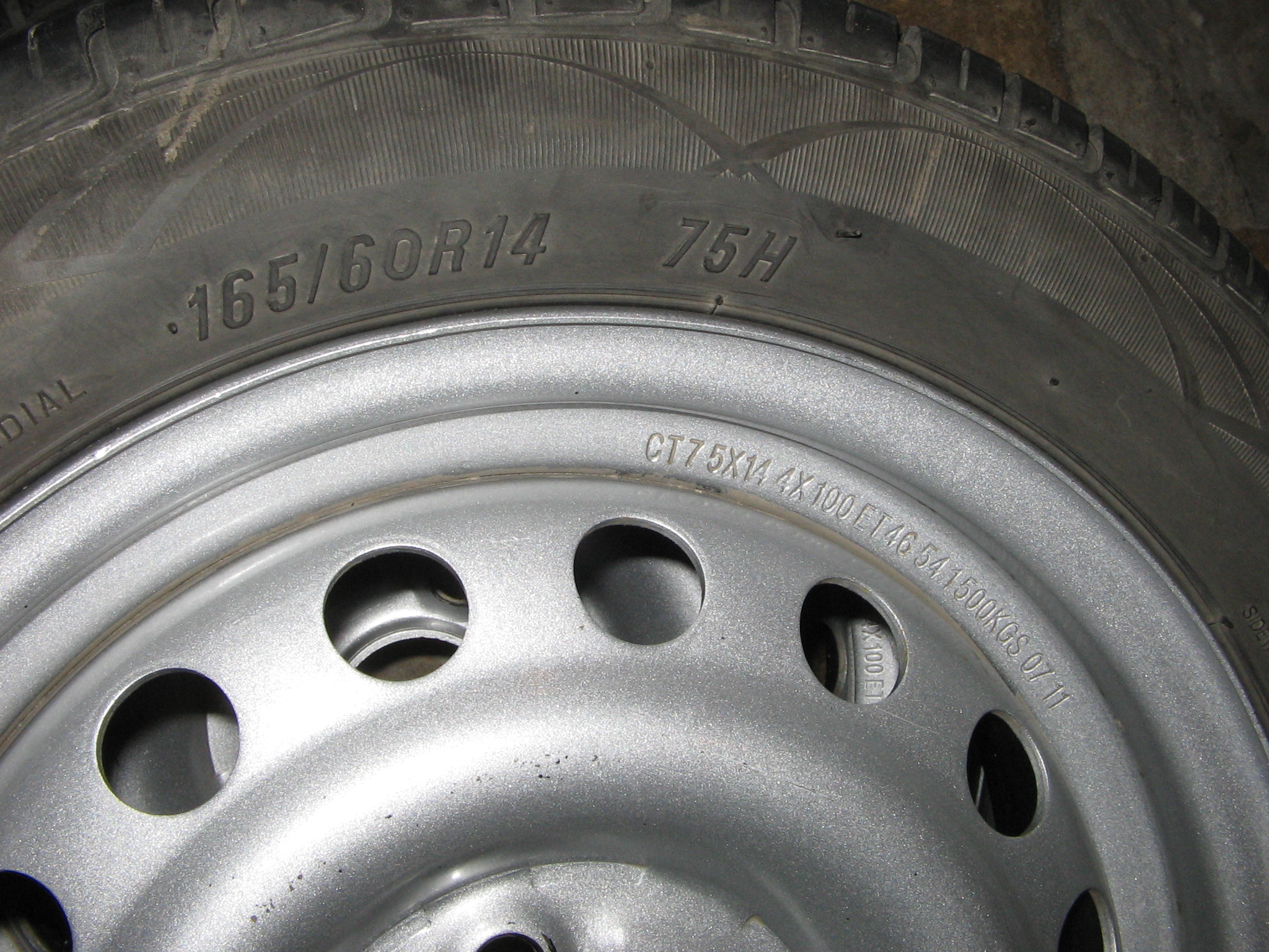

Ок, сейчас спущусь в подвал и специально для сообщества выдам имя и типоразмер.
Коллеги! Приношу глубокие извинения за неточную информацию ! Виноват!
Диски тогда купил не 4,5 шириной, а 5 . На 4,5 не нашел.
В общем, лето отъездил на вот таких колесах - все было идеально.
Производитель Catwild
