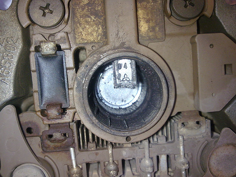

    Вот, думаю разобрать гену для ревизии. Два года купания не прошли даром. Свистят подшипники.
    Попутно надо заменить щетки. Вот если с номерами подшипников понятно, то ГДЕ у моего гены щетки? Я рассмотрев картинку предполагаю, что они вставляются в деталь номер 13? Но деталь эта обозначается как держатель щеток. На старых генах щетки позиционируются отдельной деталькой. Кто разбирал?

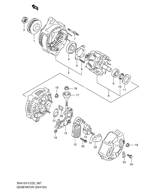

    На картинке это какой номер?
    С ремнем все в норме... новый... свистит, он собака даже на холостых. Сильней свистеть начинает когда передачу включишь на АКПП и тормоз держишь... обороты добавляешь уже свиста не очень слышно... От воды свистит совсем по другому... звук резче и кратковременный.
    А про щетки то, кто что скажет?

    На картинке, как понимаю, номер четыре - большой подшипник, у шкива, номер девять - маленький, у хвостовика. Сама конструкция может свистеть если сепаратор развалился, но если так, то в большинстве случаев подшипник клинит намёртво. Обычная выработка до таких величин, чтоб ротор начал соприкасаться со статором, издавая свист, практически не встречается. И изношенный подшипник гудит, а не свистит.
    А люфт-то есть?

    Вот картинка с детали.ру, правда как я понял от G13BB - тут щетка - это номер 13
    http://www.detali.ru/cat/oem_sz2.asp?catalog=SN413V22&SID=+3&PID=49++
    На новых джимах по каталогу 2 генератора - Денсо или Митцубиси, денсо похож на мою картинку, у мицубиси картинка другая.

    Генератор бился по вину... теперь получается эта деталь не разборная? Маркетологи, блин...

    Главное чтоб ни как со щетками стартера... узел не разборной щетки припаяны насмерть... проще купить узел в сборе чем найти умельца который по уму припаяет новые.... не понятно от чего.;)

    Разбирал генератор в октябре 2008г. с целью замены щеток.
    В магазине купил по каталогу щетки с щеткодержателем и заменил старые стертые на новые.
    Могу сказать, что при замене, на своем месте остается пластмассовая полукруглая оплетка, которая надевается на щеткодержатель.
    Отдельно щетки я не менял так как это более крапотливая работа чем замена щеткодержателя!

    13 это и есть щетки. но это щетки в сборе:hilarious:

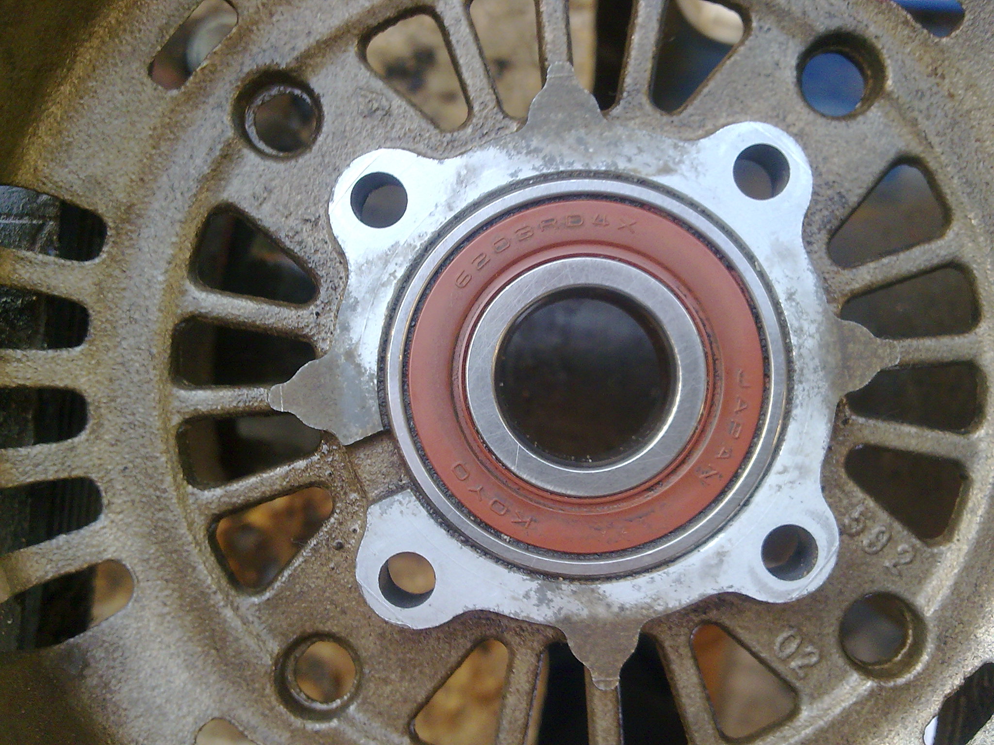

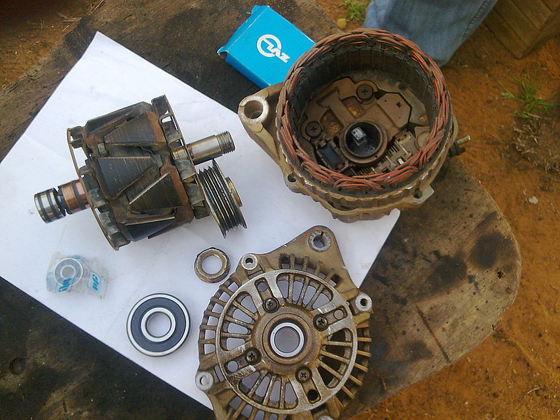

    вскрыл я гену!!!!!! ;)
    Я разбирал так:
    -откл. АКБ , откр. генератор. Для извлечения его наружу , пришлось снять резиновую трубу,соед. фильтр и инжектор.
    -фиксируем ген. в тисках, откручиваем 4 длиных болта , крепящих между собой заднюю и переднюю крышки.
    -тоненькой отвёрткой , аккуратно по кругу отковыриваем статор от передней крышки.
    - берём ротор в руки , и с помощью друга откручиваем шкив.
    Щётки за 4.5 года имеют отличный вид .Не менял.
    Задний подшибник как новый . Не люфтит не шумит. Снять его с ротора можно только с помощью съёмника. Поменял смазку и поставил подшибник обратно.
    В переднем подшибнике были говны,болота и т.д.
    Он то и шипел.
    Как назло под рукой не было нужного подшибника,поэтому промыв и поменяв смазку , поставил его обратно. Ещё поживёт.
    При сборке генератора надо поджать щётки.
    Берём тоненькую спицу , и вставляем её с обратной стороны задней крышки в дырочку, предварительно поджав щётки пальцем.
    Сейчас генератор не шумит. ;)
    Всем удачи !! :thumbsup:

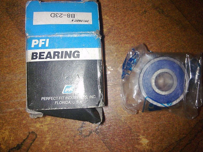

  22. EDI
    EDI
    27 апр 2006
    6.809
    Антипатии:
    Израиль
    Ответ: ГЕНЕРАТОР.

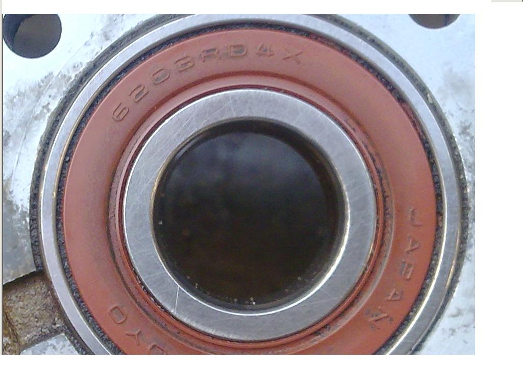

    я не померил.....
    вот передний
    а на заднем ни каких записей не видел
    но у меня есть на запас , подходящий....
    Schir и Zook нравится это.

    Да оба номера не бьются...тоска... родные дорогие блин.

    Какой конкретно? Меня очень срочно интересует маленький, тот что на картиночках Коуо...
