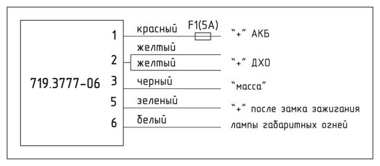

Для ДХО есть конкретное реле, управляющее напряжение придёт всего лишь на ногу микрочипа.
Sandy 7
Сандр
11 Февраль 2012
121
68
Рязанская область
Suzuki Jimny
2008
M13A DOHC
Это неудобное реле, ДХО будут гореть постоянно при работающем двигателе, если не выключите их вручную. Вот удобное реле, на том же заводе штампуют - 719.3777-06.
