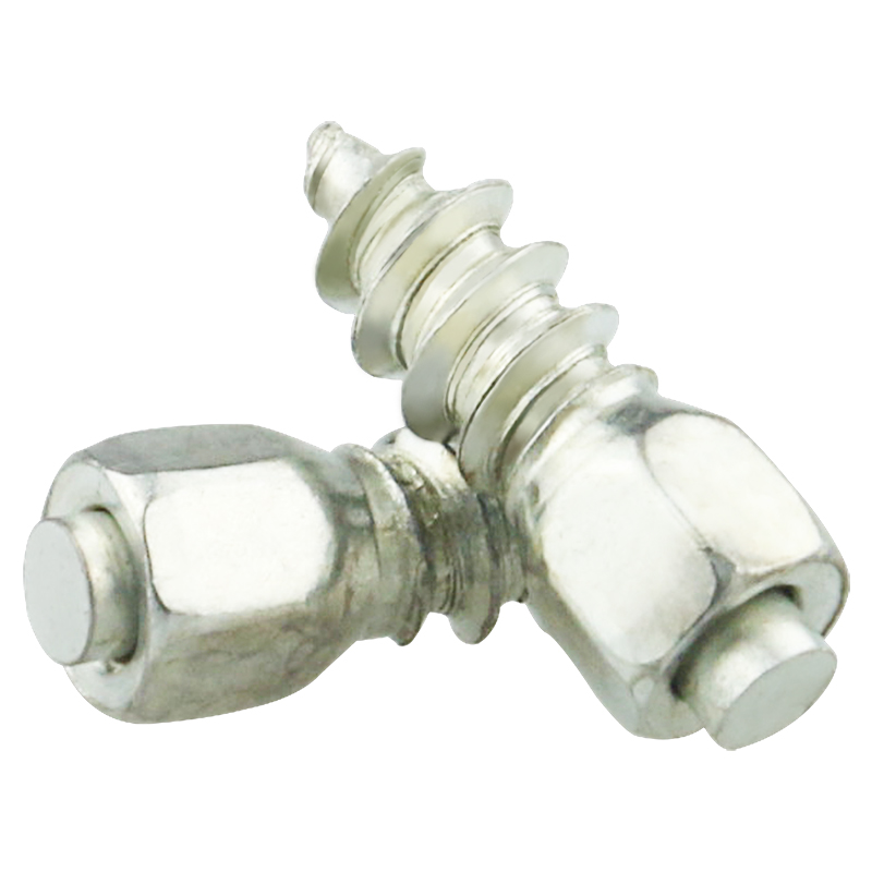

Ребята, нашла на АлиЭкспресс отдельно шипы в продаже. Они 12 мм в длину, 4 мм в диаметре, вкручиваются, как саморез. 500 шипов около 5000 руб. Кто-то ставил такие? Сейчас стоит зимняя резина 205/70 R15, Amtel NordMaster ST. Правда, от шипов и след простыл. Но посадочные места шипов видны. Есть смысл накрутить новые шипы?

Ужас какой...[DOUBLEPOST=1481235957,1481235870][/DOUBLEPOST]Думается мне, что если шипы вылетают, значит такое шикарное посадочное в резине.
Нет, точнее, можно, но они не будут держаться :)
Их нужно вкручивать в новую резину и именно в места, предназначенные для шипов. Вкручиваемые шипы держатся намного хуже вставляемых.
