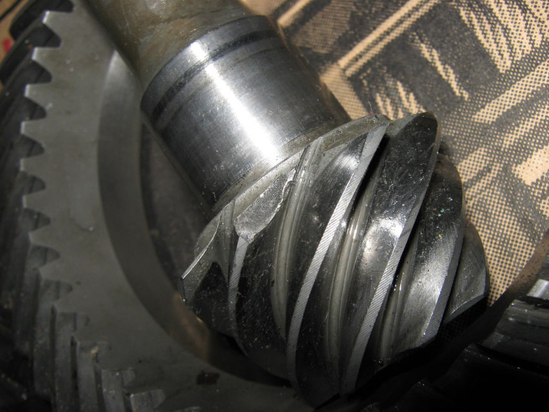

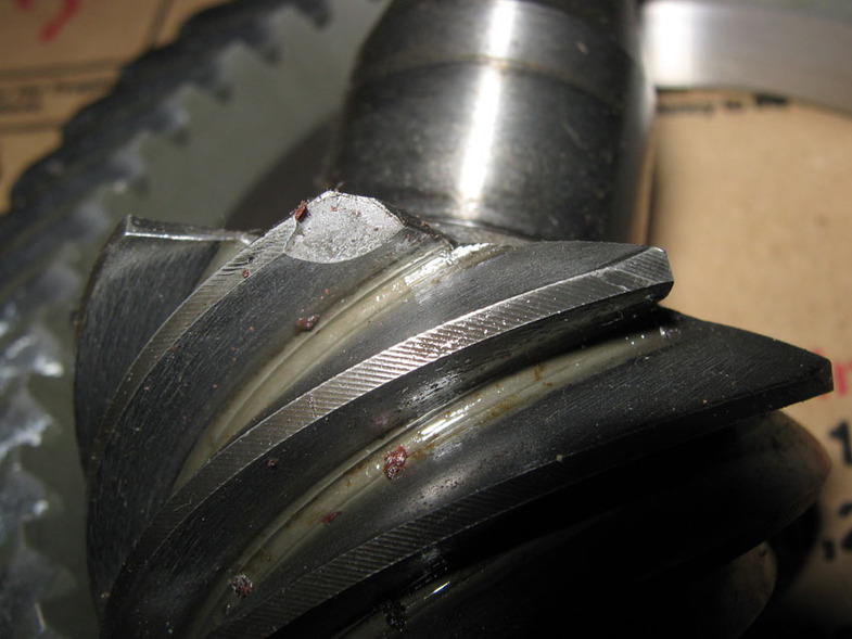

Почемуто в переднем мосте на ведущей шестерни отломаны уголки у одного зуба.
Причём на моей пары и на паре донора.
Чо это брак такой?
