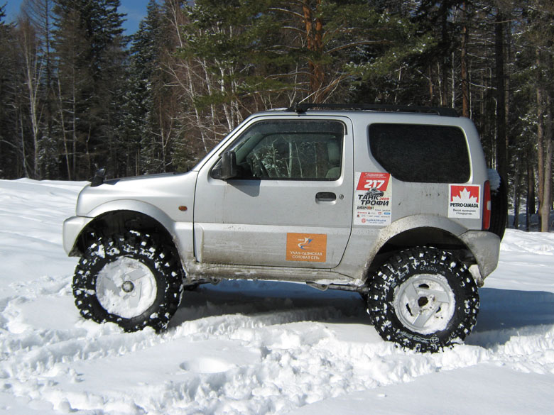

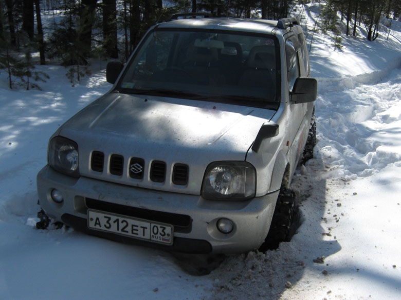

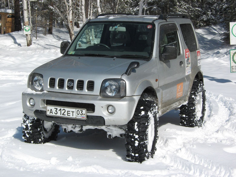

Собрал всё.
Запытал вчера на трассе и влесу по снегу.
По трассе при 90 км/ч (по спидометру) оборотов 3000 на 4ой скорости в автомате.
По очучением скорость примерно правильно кажет...потом проверю жипиэсом
По лесу пониженная понравилась.
Первая пониженная воопще зверь! С крутых горок спускатся самое то...и в снегу проварачивает в лёгкую
Сильверстоуны 33/10,5/15 натянул на родное джимкино литьё с проставками.
По размеру сравнивал с другими такими же сильверстоунами...мои намного больше...больше даже симексов 32х где то на дюйм натянутых на широкие восмидюймовые диски....странно..видимо в ширине дисков делоЧешу репу. Ожидал что колёсья будут примерно 32ые...а так реально 33го размера выходят
Фото позже

Вчера снег помесил
Обещанные фото.
Тяги на пониженной с лихвой хватает колёса проварачивать в снегу
