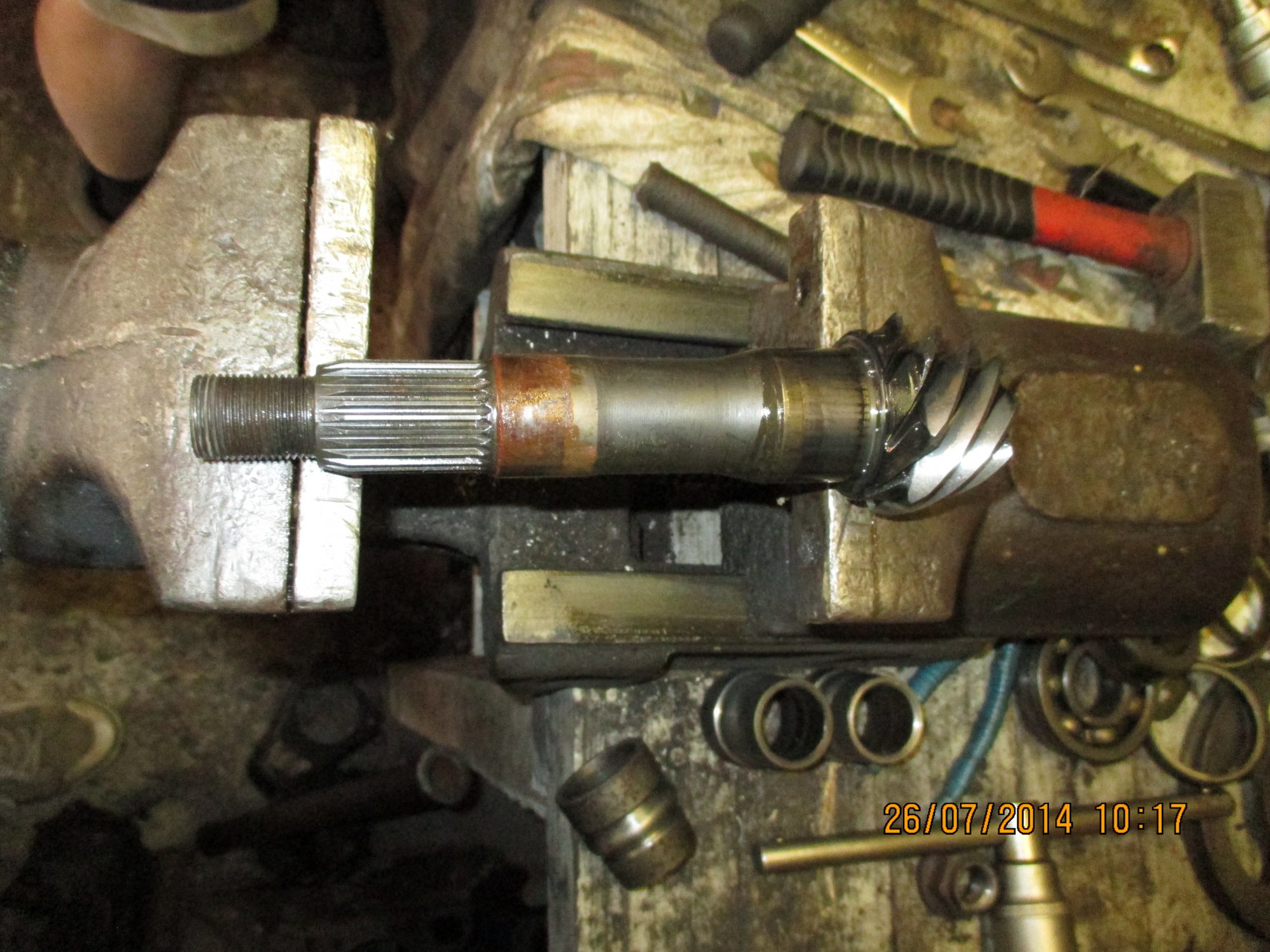

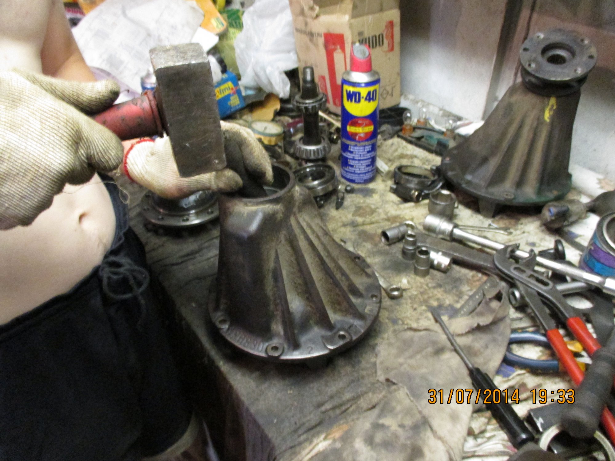

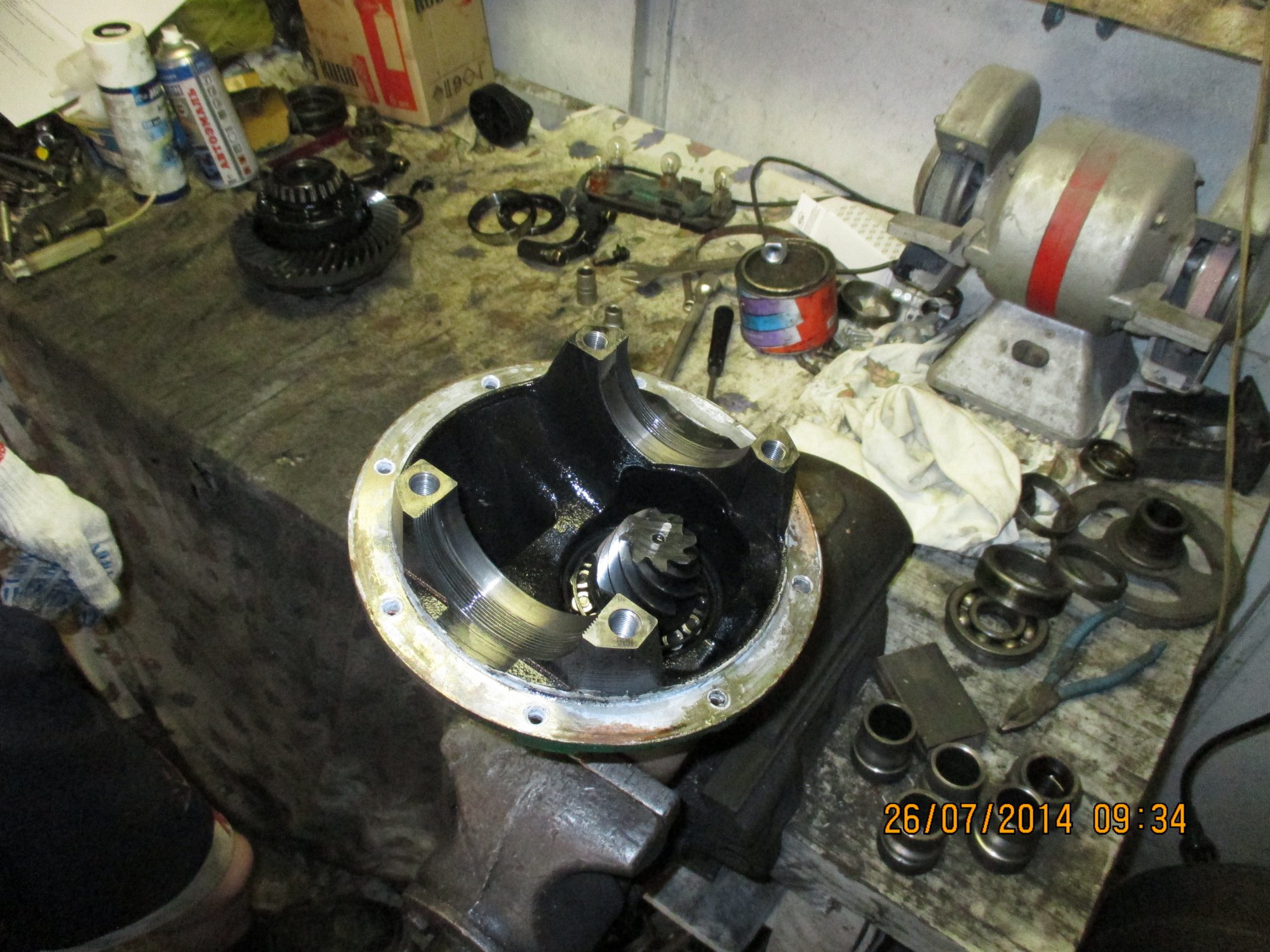

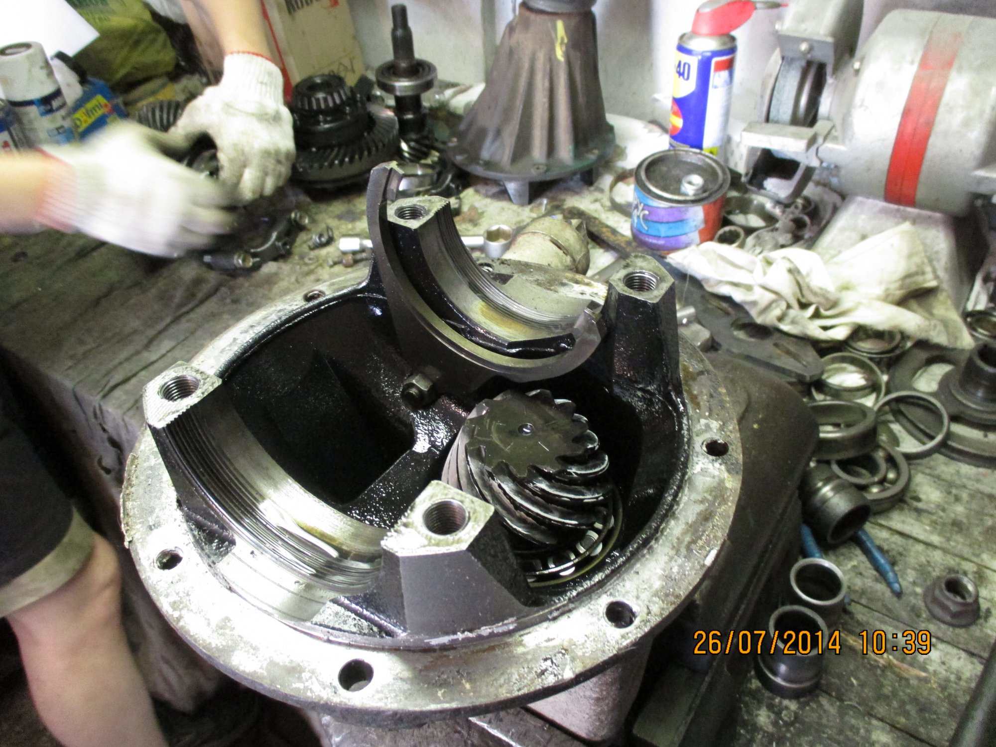

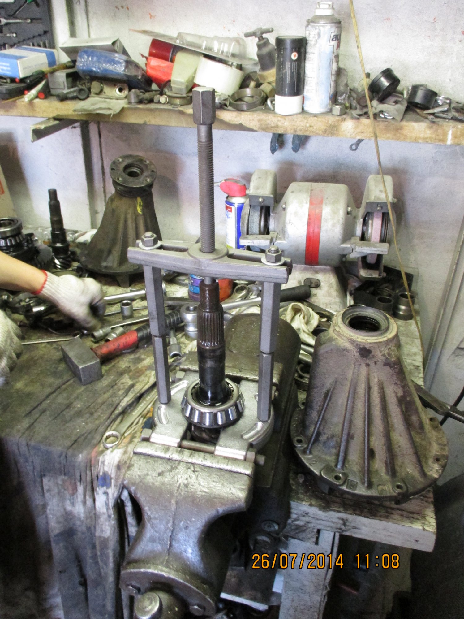

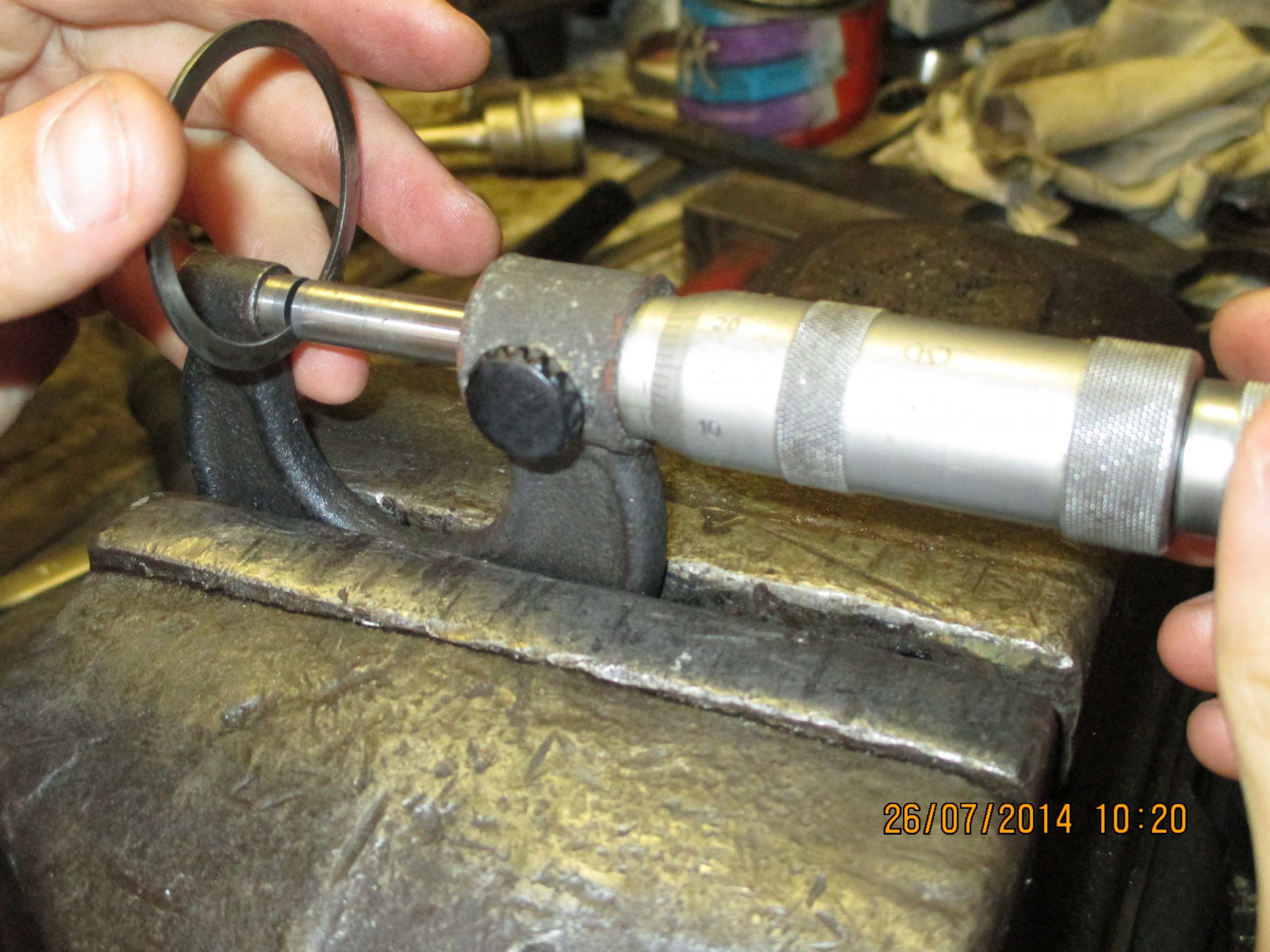

Приветствую всех строителей!

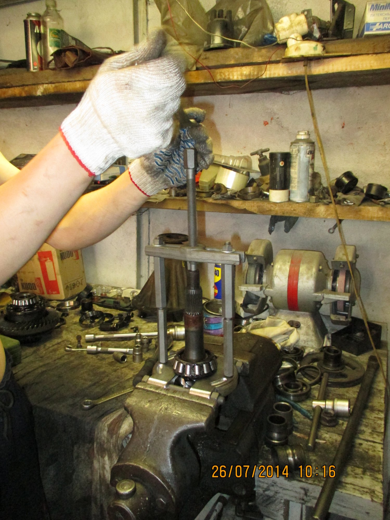

Вкорячил в своего Бобика пары с турбового JB23 с ПЧ 5.375. Очучения непередаваемые - дурь несусветная, но не хватает 6-й передачи. Стандартная МКПП + раздатка от автомата с ПЧ 2.64 + ГП 5.375 = примерно 52. По бетонным сводам плотины с углом наклона 45 град лезет спокойно на 1200 об/мин. Да, полуоси нагружены сильно, но я буду их менять. Кто-то говорил, шестеренки 5.375 тоньше и слабее чем 3.9. Судя по размерам, это не так. Ведомая шестерня отличается не сильно, на ведущей зубы потоньше, но она и диаметром меньше. Видели бы вы ГП у Нивы, по сравнению с джимкиной она просто игрушечная, плюс диф двухсателлитный.
Расскажу про процесс замены.

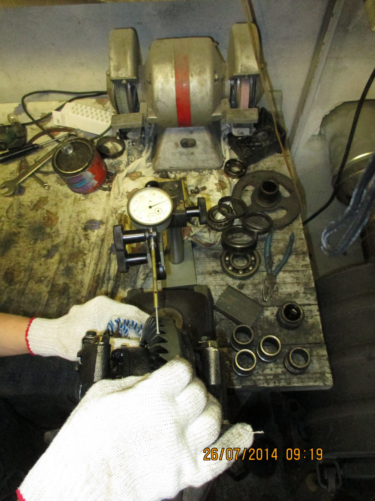

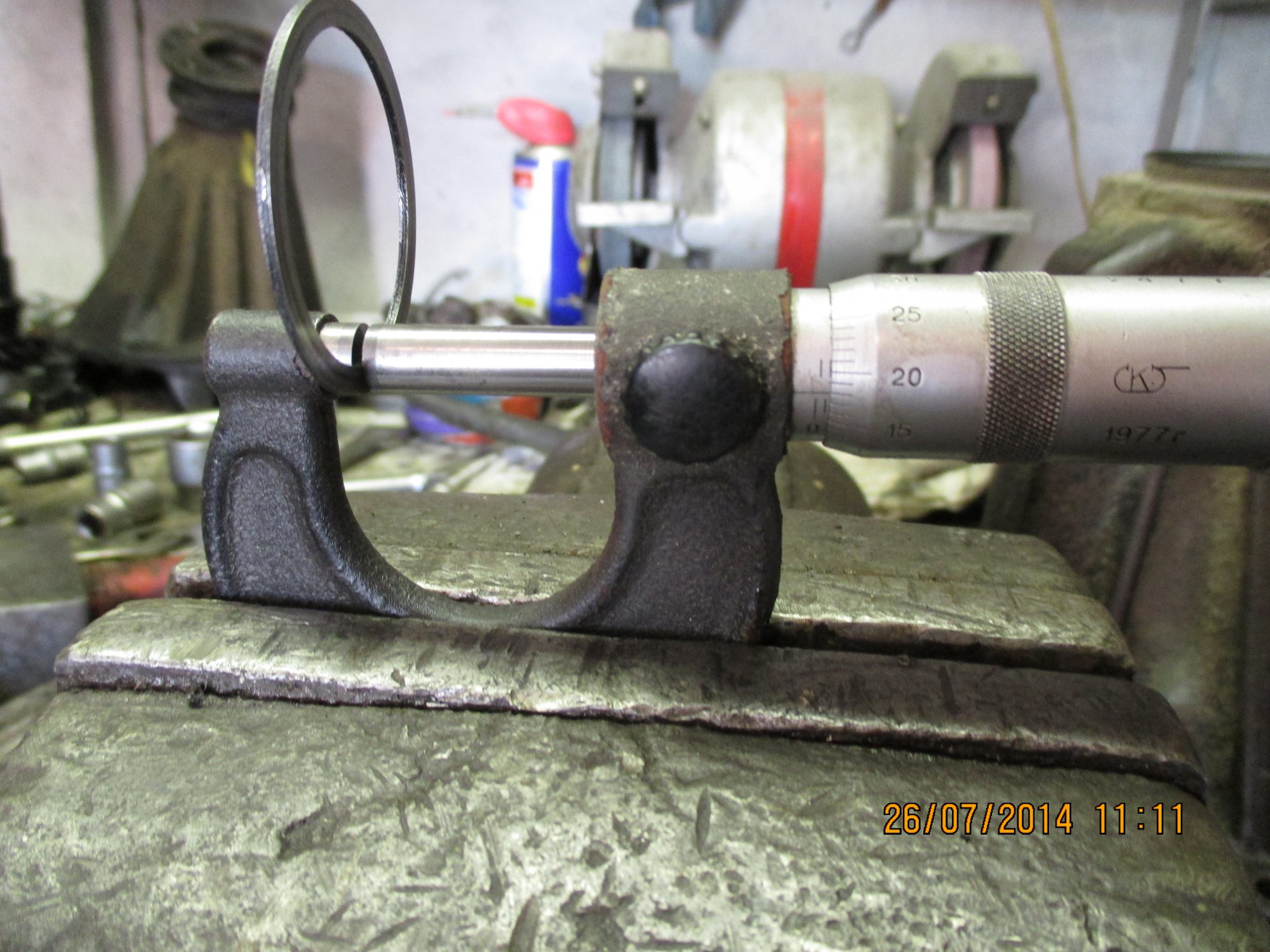

Диф был снят и доставлен в гараж к моему другу, который любит железки и на днях сделал себе на ниву редуктор, выкурив полтонны мурзилок. Измеряем зазор в "новой" ГП - 0,25 мм, постукивает ощутимо. Измеряем натяг морковки - нету его, крутится свободно. Раскидываем, измеряем толщину шайбы -1,1 мм. Откладываем все в сторону.

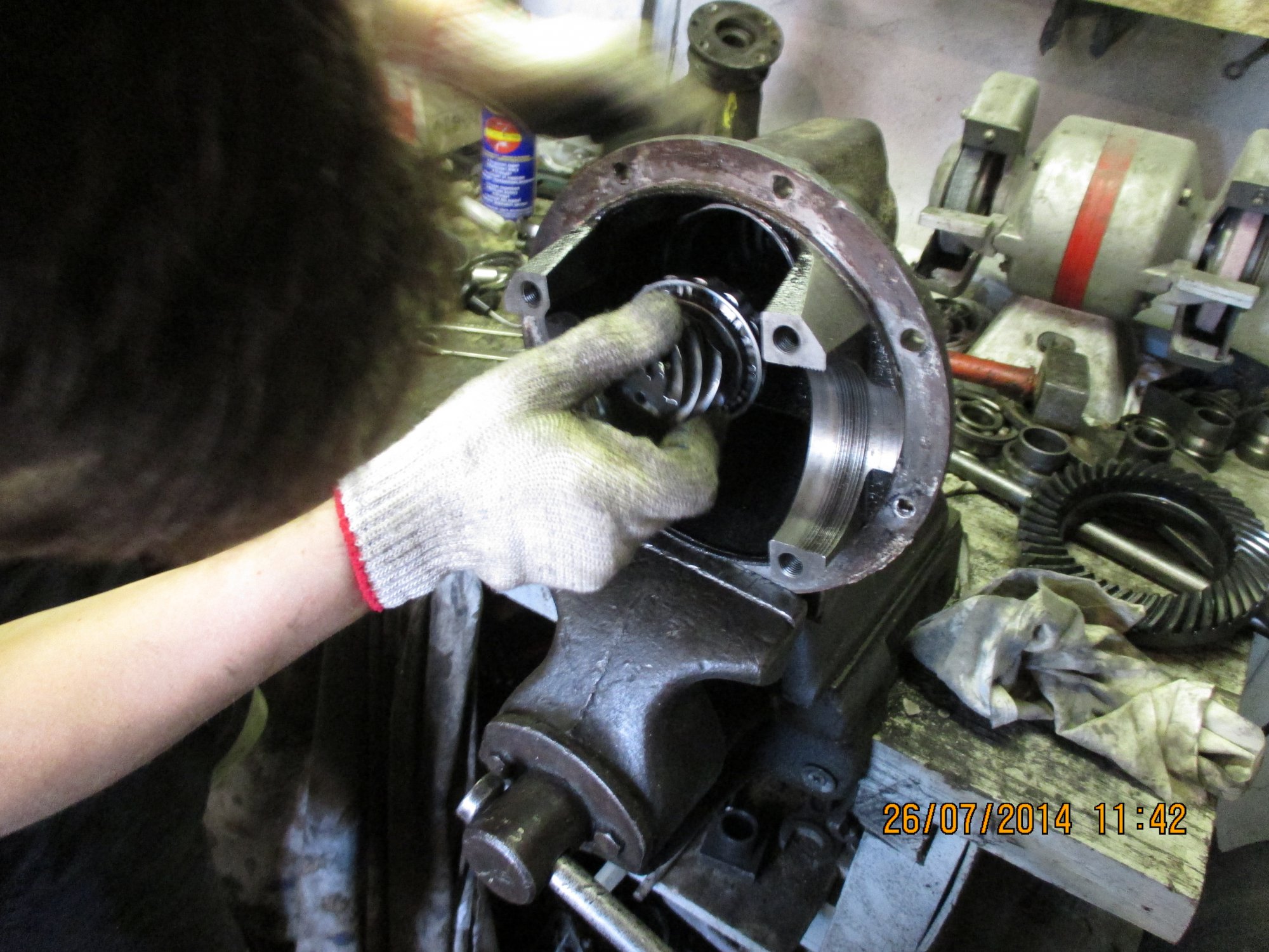

Смотрим пятно на родной ГП (3.9), оно чуть сдвинуто, заметен износ заднего подшипника морковки. Раскидываем, смотрим толщину шайбы - 1.18 мм. Ставим новые подшипники в корпус, старые выбиваются зубилом. Т.к. подшипники новые, то придется подбирать шайбу, начинаем с той, что стояла - 1.18, собираем без втулки и без сальника. Те, кто утверждает, что втулка создает преднатяг подшипников, пусть идут в лес курить чертежи редуктора. Не забываем обильно смазывать подшипники трансмиссионкой. Расчетный преднатяг подшипников морковки по методу "веревка на фланце + безмен" равен 3.3-4.5 кг без сальника - это примерно 9-12 кг*см. Крайне рекомендую насадить подшипник с фланцем процентов на 80 прессом или аккуратно кувалдами в 4 руки, только потом тянуть гайкой, иначе можно порвать резьбу. Чтобы не поколоть зубы ведущей шестерне, упирать ее нужно всегда и везде только через большой шарик от подшипника, на торце у шестерни есть центровочное отверстие. Затягивать нужно очень аккуратно и проверять момент сопротивления вращению безменом.

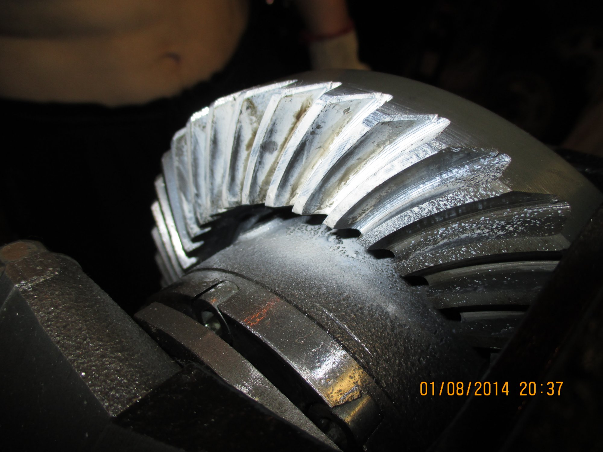

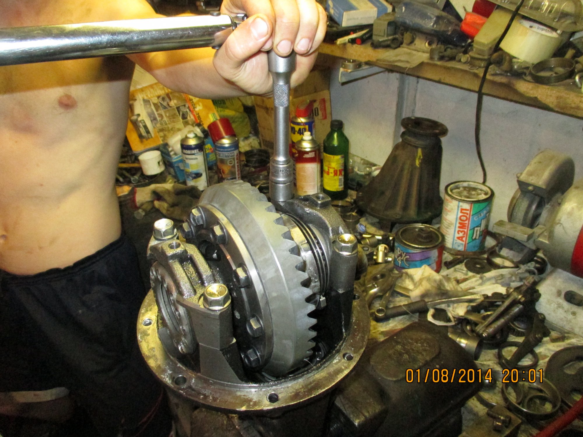

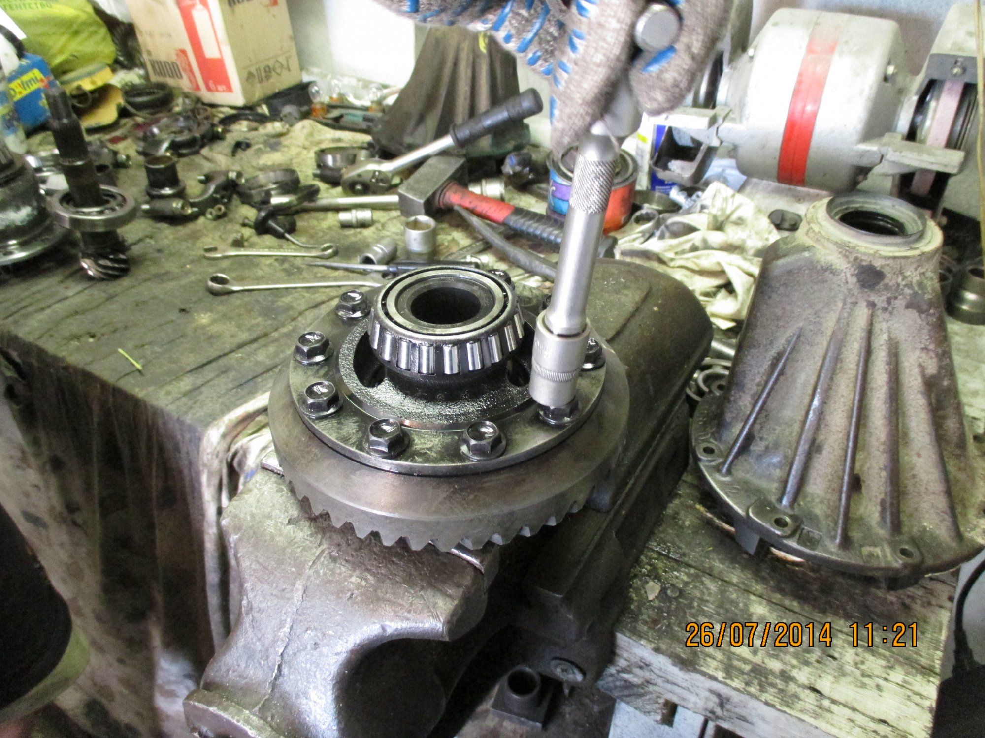

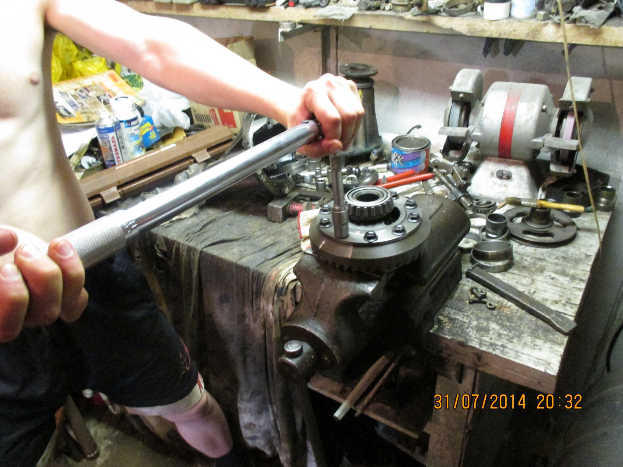

Натянули, поставили диф, выставили зазор такой, чтобы люфт ведмой шестерни был в районе 0,15-0,2 мм, измеряется часовой головкой на тяжелом кронштейне по касательной к шестерне. Смотрим пятно - плохо, шайбу надо уменьшать. Таким образом мы разбирали и собирали редуктор 3 раза, каждый раз с натягом и выставлением зазора. Перебрали шайбы 1,10 и 1,06, остановились на 1,0.
Собираем редуктор окончательно. Ставим новую втулку, можно поставить и старую с любой ненужной дистанционной шайбой. Новая втулка пружинит не сильно, деформируется необратимо примерно на 1 мм. Служит она только лишь для создания момента затяжки гайки хвостовика, ну и, может быть предотвращает проворачивание подшипников на валу в каких-то неведомых случаях. Закладываем передний подшипник и ставим новый сальник. Вставляем вал и насаживаем подшипник с фланцем почти до упора. Без натяга подшипников проверяем момент сопротивления вращению сальника. Он составил примерно 1 кг на безмене, что равно 2,75 кг*см. При затяжке подшипников нужно добавить это значение к сопротивлению подшипников. Смазав немного шлицы и резьбу, затягиваем гайку, муфта сопротивляется, момент на гайке около 20 кг*м, постоянно проверяем натяг подшипников. Добиваемся суммарного момента около 5 кг на безмене, что равно 13,75 кг*см - как по мурзилке. При увеличении момента затяжки, вал ведущей шестерни может немного "закусывать" при проворачивании с места, ощущается руками. Это допустимо и вызвано, скорее всего, выдавливанием масла из под роликов. Момент срывания с места может быть раза в два больше момента сопротивления вращению. Если закусывает так, что руками не провернуть - подшипники на выброс.
Ставим диф, регулируем зазор, сомтрим пятно - красотища! Замечу, пятна с разных сторон зуба при уменьшении толщины шайбы движутся навстречу друг другу. При проворачивании с краской нужно немного нагрузить передачу руками для лучшего прилегания. Пятно контакта должно располагаться практически по центру, самое главное - заход и выход пятна должны быть на рабочей поверхности зуба. Прямой ход должен быть в идеале, задний - можно чуть схалтурить. У нас получилось почти идеально. Натяжка бугельных подшипников делается такой, чтобы к моменту сопротивления вращению первичной шестерни добавилось примерно 3 кг*см. В итоге получаем момент всей системы около 6 кг по безмену, что равно 16,5 кг*см. Зазор в паре допускается от 0,1 до 0,2 мм, но лучше сделать его чуть больше, т.к. идеально ровных пар не бывает, все они восьмеркой. Я поставил 0,2 мм.
Все, ставим, заливаем, катаемся недельку без сильных напрягов, пара должна немного притереться.
Наука не очень сложная, но в тоже время не прощает никаких действий "на глаз". Если кто-то берется делать вам редуктор со словами "какой еще динамометрический ключ? да я их сотню уже сделал! ты че, мне не доверяешь?", бегите от него подальше. Только измерения, только цифры и будет вам счастье.
