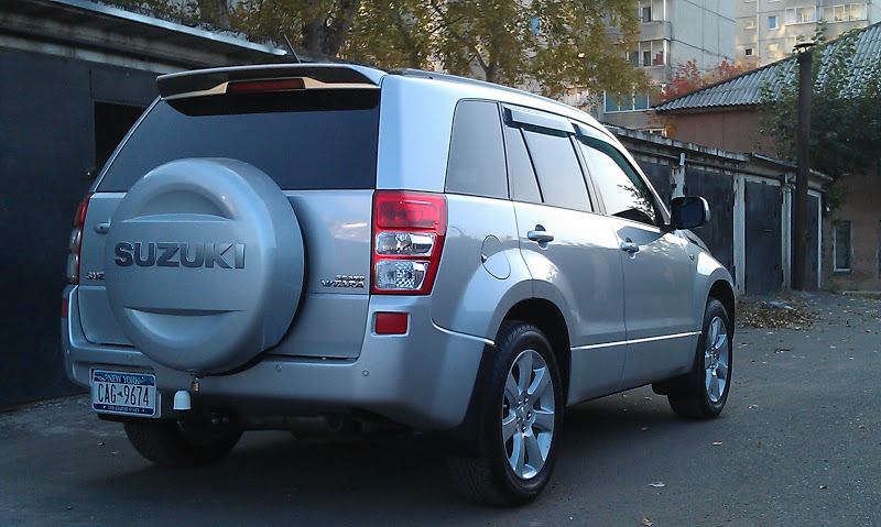

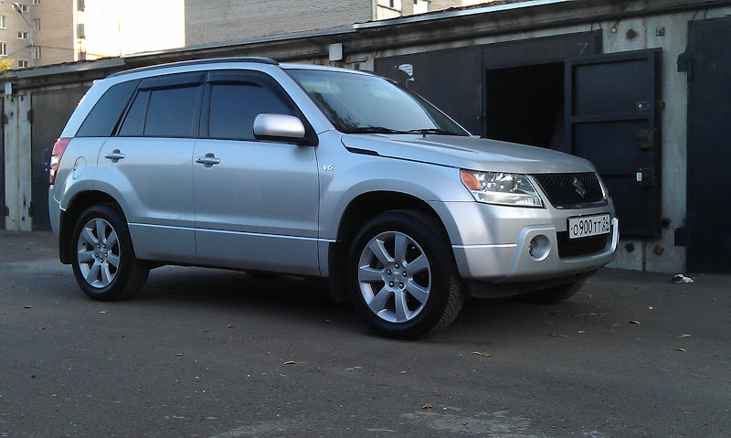

-подвеска более жесткая, на асфальте поведение отточенного седана (особенно за городом), на гравийке и по ухабам не очень комфортно, но соотношение езды по этим дорогам 90/10%, поэтому я больше рад чем расстроен.
-клиренс точно больше из-за более жестких пружин, на европейских машинах пружины просаживаются, на ней остался прежний.
-производитель стоек - TOKICO (стоят еще родные, авто 2006 года, пробег 90 т. км), на 2,4 амортизаторы - KYB (меняются каждый год).
Да, и сейчас мой авто стоит на 18-ых катках. Комплект на предыдущих фото продается совместно с зимними шинами Bridgestone Blizzak DM-V1 (износ 10-15%) за 26 кило рублей.

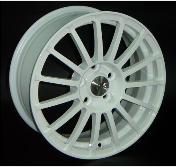

с ВСМПО - все хорошо, но родной типоразмер не подобрать :(
да ну ладно....
16" Веста (w160400)
16 Тип диска: кованый
7Jх16"
ЕТ 38 мм
PCD 4х98(есть белые и grey) 4х100 5x100 5x110 5x114,3
ЕТ 45 мм
PCD 4x100 4x108 4х114,3 5х100(есть белые и camel) 5х108 5x114,3 (есть белые)
DIA 54,1 - 72,6 мм
Fb 700 кг P 7 кг
Цена: 5200 руб.
По выделенному все отлично подходит... а на ступицу при желании колечко одеввается центровочное, приобретается у них же
ТАкие же параметры у 17" Гелиоса...
из 16" еще отмечу модель Вега, Орион
Жаль Солярис на 16" и 17" не делают, классный дизайн
http://www.salda.ru/wheels/wheels16/
сылка на производителя

да ну ладно....
16" Веста (w160400)
7Jх16"
а ширина 7 вместо 6,5 для стандартных шин 225/70/16 не критична? :whistling:
совершенно нет. Вот 8 или 8.5 - это да, тут уже надо было бы ширее смотреть

я бы такие хотле ))
ток где их взять
да и 15 не очень хочется
радиус бы по больше

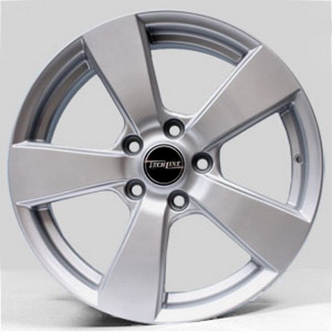

Купил себе на зиму диски TECH Line701 (Suzuki)17x6,5 5x114,3 ET45 d60.1 Москва-"Юнипол"-2850-00 С доставкой до Томска-3106-00
Ехали пять суток.Отбалансировались хорошо,гайки подошли родные.
