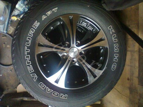

Overawe1979, походу чел неправильно размеры указал. посмотри пжл какие тут на самом деле:
Якобы на Сонате стояли...
Overawe1979
18 Ноябрь 2010
864
106
Ответ: ВЫБОР НЕРОДНЫХ ДИСКОВ НА SGV New - не реален, других просто НЕТУ
Да как же по фотке определить??
Как хоть называются??

Overawe1979, дак хз, вот в чем дело. пишет, что стояли на Хюндай Sonata I (Y-2). Размеров толком не знает, указал навскидку.
Overawe1979
18 Ноябрь 2010
864
106
Нашел
http://www.pokrishka.ru/podbor_diski_avto/hyundai/sonata-v/2.4-i-16v-(161-hp)/
Неподходит цо 67.1 но можно поставить колечки

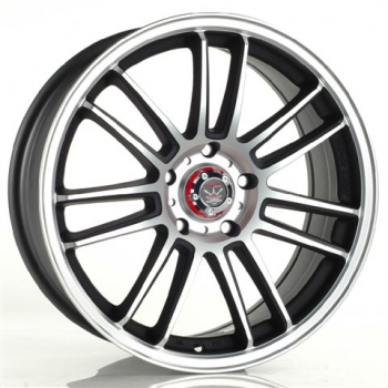

Может кому будет интересно... Взял на Витару на зиму YAMATO SEGUN (кованные) SAKANOWE-NO TAMURAMARO YA1006 R17 (ширина 7) 114.3x5 Подошли прекрасно, но для них нужен спецкрепеж (!) - гайки с внутренней звездочкой и ключ-насадка на балонник.
Overawe1979
18 Ноябрь 2010
864
106
Надо бы фото!!!

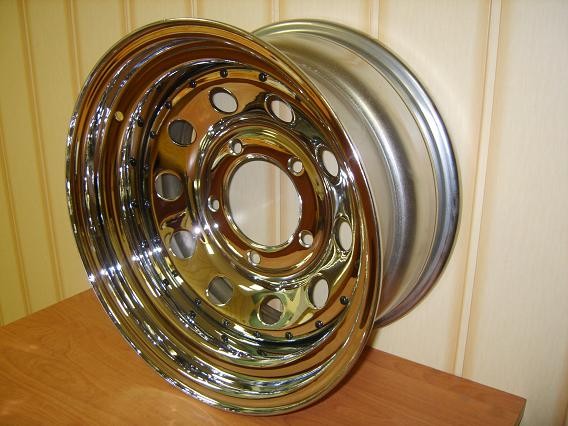

хотел поставить на зиму что-то типа off-road wheels
блин на деф есть, на уаз есть, на навару с пасфайндером есть, на джип есть, на тоету есть, а сузуки ГВ не машина что ли? абидна...
Там кованый обод только!
А это совсем разные вещи...
Knight
14 Май 2012
Suzuki GV 2011 2,4 m/t
Описание взял с сайта продавца. Можно ссылку откуда инфа?
P.S. Уже нашел. Верно, кованный только обод. Ну, мне не критично :)
