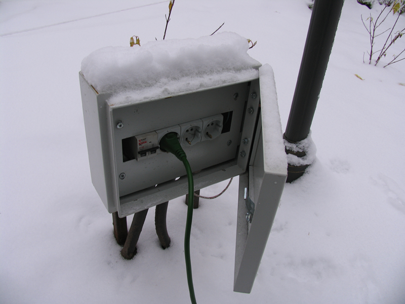

Под окнами это класс, а у нас в последнее время не разрешают это делать, провод бросать с балкона или окна, говорят опасно, дети у машин крутятся и т.п. Надо с соседями электроколонку сделать-сварить, в принципе недорого обойдется. Вот типа такой:

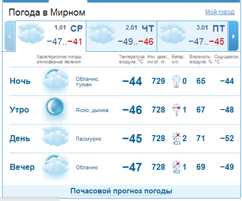

Подогреватель реанимировал машинку за 1,5 часа (от момента включения в сеть), но подвеску жалко до слез, а потому отправил авто на новогодние каникулы...
а себя не жалко?
мне плевать, если надо, запускаю вебасто и через 20-30 минут в путь.
а иначе зачем вообще авто на северах...
