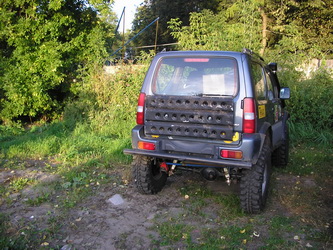

Федор Тимаксовские сэндтраки стоят около 6000 за пару. Они нормального качества. Дерево противно потом в салон класть, оно грязное и склизкое. Купи нормальные вещи, не делай мартышкин труд.
Sappfire
18 Декабрь 2007
2,322
747
Ответ: Санд-траки.
Sappfire забыл спросить-а скока в граммах весят сэндтраки из доски?(просто для справки)
Шесть кило и где-то двести грамм весят.
Живут на рейлингах - не парят, моются на мойке вместе с машиной, пока за это доп. плату не брали. :)

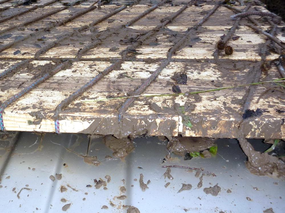

Наши санд-траки готовы!
Сегодня получили поездом от моего отца готовые доски, которые нам оставалось только "оборудовать" верёвкой.
ТТХ: 120 см длина, 23 ширина, 4 толщина. Изготовлены из склеенных дубовых и сосновых брусков. На фотографиях видно: тёмные полосы дуб, светлые - сосна. Помимо клея (какой именно и как чего - не знаю) с каждой стороны каждой доски вогнано по 5 шурупов чуть дальше чем за половину ширины (по-моему 140 мм длиной).
Для крепления верёвки мы решили делать не отверстия, а пропилы, пазы с боков доски через каждые 10 сантиметров. Верёвку мы обвивали вокруг трака, "утапливая" её с краёв в эти пазы. С одной стороны она получалась натянутой поперёк доски, с другой - под углом. Верёвка использовалась толщиной 10мм, пазы делались восьмимиллиметровые. Натянутая верёвка входила в них с определённым усилием и довольно плотно фиксировалась.
По сравнению с вариантом, при котором делался бы ряд отверстий вдоль краёв доски получили большую "рабочую поверхность" (т.е. всю поверхность трака, не оставалось "голых" сантиметров от края до отверстий) и меньший ущерб целостности, а значит и прочности доски.
На машину траки легли как родные. Их суммарная ширина подбиралась с учётом длинны рейлингов. Возможно следовало их сделать на сантиметрик поуже, потому как легли впритык, немного неудобно крепить их, особенно, наверное, в соревновательных условиях, когда торопишься. Но может просто вопрос практики. Крепили по схеме, которую посоветовал Sappfire - действительно удобно. Никаких дополнительных ограничителей, которые не давали бы траку соскользнуть с крыши вбок не делали. Похоже с этой задачей прекрасно справится натянутая на доски верёвка, для это укладывать траки нужно вниз той стороной, где она идёт поперёк.
Вот фотографии http://foto.mail.ru/mail/andemidov/at_quest_november_2009

Ну что же, на Альтер-квесте довелось испытать наши траки в деле. Получили некоторые ответы и новые вопросы.
Застряли на подъезде к самому лагерю, на той дороге, которая вела к нему с левой стороны от основной раздолбанной... не знаю, неужели ЭТО тоже дорогй называется? :D Там где мы встряли раздолбано было намного слабее, но земля, как мне показалось, была почернозёмистей.
Застряли в колее, которая по сравнению с преодолёнными ранее, казалась полной ерундой. И поначалу даже не верилось, что не смогли пройти такое совершенно не страшное с виду место. Попытались выталкаться - не вышло, решили доставать траки.
Сначала попробовали подсунуть под передние колёса, не используя хайджек - не получилось.
Достали джек, подняли колёса, подложили траки - НИ-ФИ-ГА. Колёса вращаются, теребят верёвку, машина даже не дёргается. Обидно стало в этот момент - столько морочились с траками, а толку от них? Поднимаем заднее правое, подкладываем под него - результат тот же. В этот момент к нам подошёл какой-то мужик из лагеря, предложил дёрнуть. Мы согласились, он ушёл за машиной. Чтобы не терять времени даром и дать нашим траком последней шанс, решили поднять последнее колесо - заднее левое. Сделать это было сложнее всего, потому что машина стояла немного накренившись назад и влево, и это колесо увязло сильнее остальных. Даже зацепить крючья лифт-мейта было совсем не просто. Когда начали поднимать, джек стал заваливаться на машину. Пришлось мне схватиться за его вершину и всем весом отклонится назад, пока Фёдор "качал" ручку. Наконец подняли, подложили последний трак и... вылетели пулей, как будто и не застревали. Машина из лагеря на помощь так и не пришла, наверное там увидели, что мы сами справились.
Когда укладывали траки назад, обнаружили, что на одном из них оборвалась верёвка - один её виток был просто перетёрт (см фото) сразу в двух местах. Почему это произошло мы поняли только на следующий день, когда по телефону разговаривали с изготовителем траков :D
Хотя ответ был очевиден - мы были на зимней шипованной резине, вот шипы и перетёрли верёвку на траке под одним из передних колёс.
Основной вывод, который для себя сделали - подкладывать траки нужно не под те колёса, под которые проще, а под те, которые сильнее увязли. Так и сцепление колеса с траком будет лучше, и будет сведена на нет большая часть того, что собственно и держит машину на месте.
Вопрос, ответа на который у меня нет: смогли бы мы в той ситуации выбраться, подложив траки только под передние колёса, если бы эти траки были другими? С более частыми витками верёвки, вообще не с верёвкой, а с цепью, или вовсе металлические заводские?

А не приходил в голову вывод, что штопать веревки после каждой поездки - не есть здорово?
В выходные перед АК ездил покатацца около Твери. Застрял в болоте по-пороги. Подложил трак под заднее колесо только с помощью другого трака, который был опорой для хайджека. А второй-то трак куда? Хайджек проваливается, опоры и подставки вместе с ним. В итоге пришлось в 2 удлинителя за 50 метров за деревцо цепляться. Сделал вывод - 2 трака мало, надо минимум 3, а лучше - 4.
jimnyезд
23 Октябрь 2009
пассажирское кресло Jimny
Ответ: Санд-траки.
Не вижу здесь большой проблемы. Во-первых, не всегда мы будем ездить на такие покатушки на шипованной резине, а нешипованная, думаю, не причинила бы верёвке никакого вреда.
Во-вторых, что бы перемотать верёвку на траке не требуются великие затраты сил и средств. В рамках подготовки к подобным мероприятиям - ерунда.
Ну и в конце-концов, со временем возможно внесём конструктивные изменения - практика покажет.
А траков у нас как раз четыре. И есть отдельная специально изготовленная подставка под хайджек из двух слоёв дуба, уложенных волокнами перпендикулярно друг-другу (фанера-стайл) - незаменимая вещь! :thumbsup:
Ответ: Санд-траки.
У мну 4 трака - 2 Даера и 2 доски с веревкой - досками пользуюсь чаще - они крепче (при работе в роли моста не выгибаются) и, главное, сцепление с ними значительно лучше, чем с люминем )
Насчет веревок Джимниед прав - не часто покатушки на шипованных колесах, а МТ колеса веревки не рвут ))

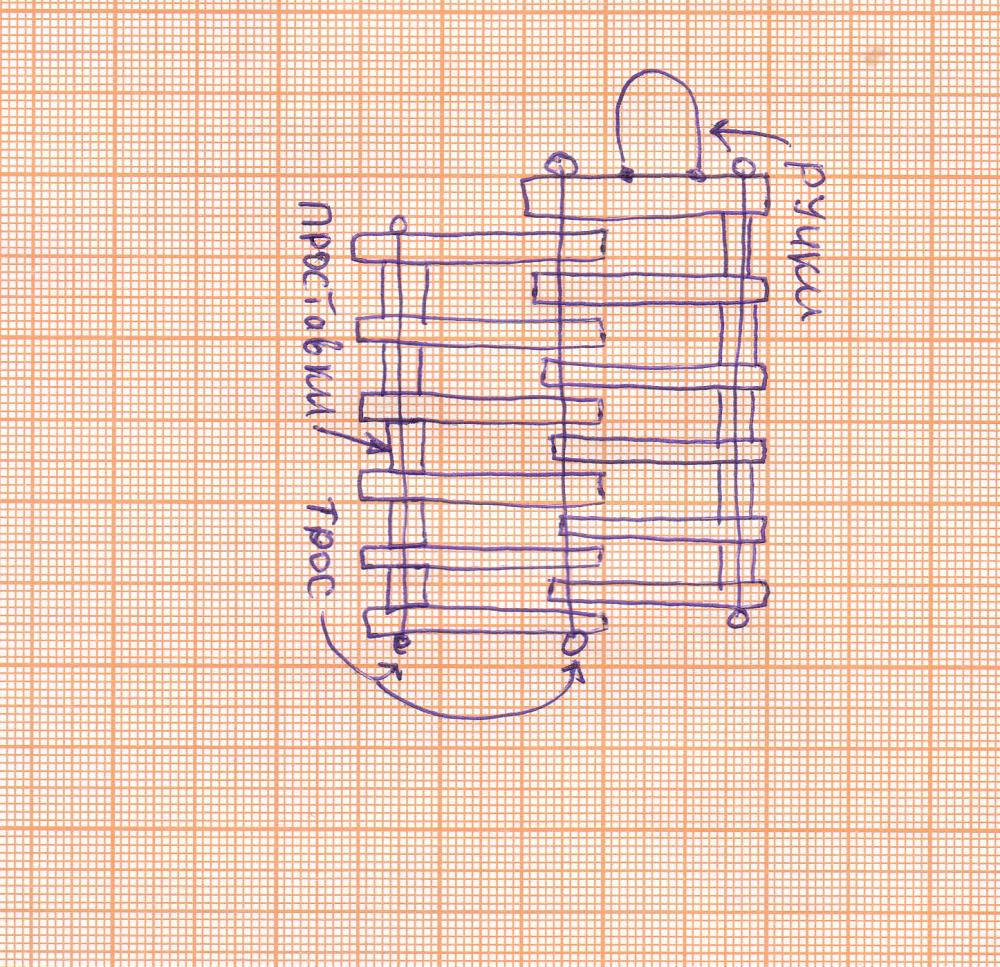

Привет всем ! Только что идея в голову пришла,быстро нарисовал от руки,тороплюсь на работу.при наезде колесоом в середину,данная конструкция углубится средей точкой в грунт,не дав колесу сползти в сторону.Легкая,можно смотать в рулон,пока все,опаздываю!!!
Ответ: Санд-траки.
Сделать сложно и долго, а смысла нет - конструкция совершенно не жесткая ни в одну сторону.
