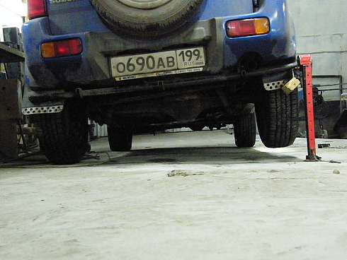

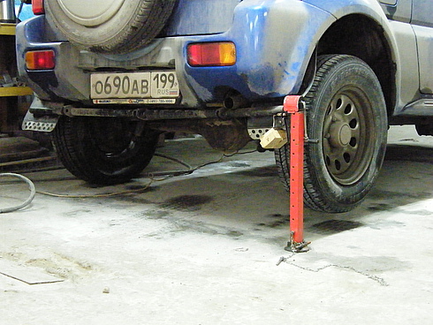

Всё же домкратить за край трубы можно, хотя лично мне и ненужно. :)
Как видно, слегка гнётся, но после снятия домкрата, приобретает первоначальную форму.

Осталось всю эту конструкцию испытать в легком бездоре. А то в гараже и ручной китайской лебедкой за 300рэ можно машину с места сдвинуть.;)

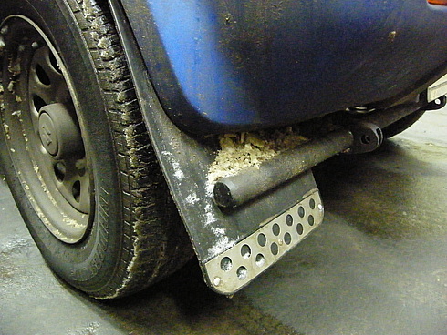

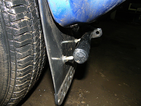

В процессе эксплуатации вылез ещё один баг, следствие крепления брызговика к трубе: в месте соединения скапливается грязь и снег.
Пока решил вопрос так:
Шпильки М8 вкручиваются в трубу, и пара гаек с буртиками на каждую для фиксации брызговика. Будем посмотреть. Зато теперь брызговик не мешает подставлять домкрат под трубу, если понадобится.

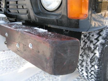

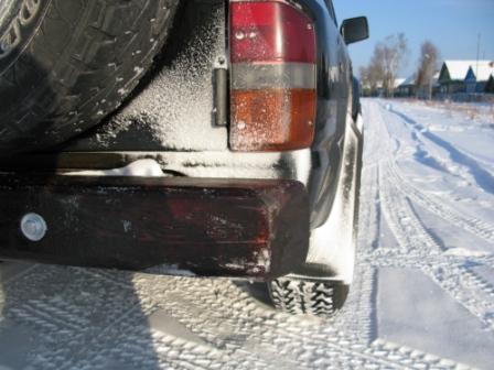

у меня наверное самый не эстетичный образец,зато боевой...
Бампера держат рывки,поднимают машину.
Запаску двинул вверх,номер тоже,
перенёс родные плафоны освещения номера по бокам и поворотники.
Вес каждого бампера 8 -9 кг.
