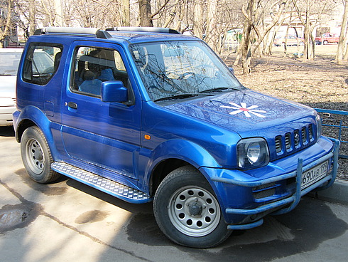

Силовые пороги.
Сегодня наконец-то не забыл взять фотоаппарат. Хочу представить на всеобщее обозрение свой вариант порогов для Джимни.
Внешний вид:

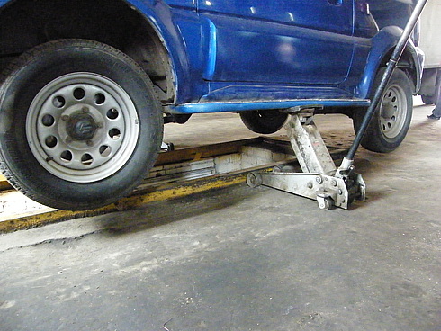

Лабораторные испытания:
Изнутри:

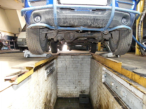

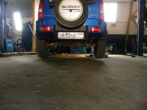

При вывешивании машины промерял раму - увода нет ни на миллиметр, очень обрадовался результату. Про вес ничего казать не могу, ибо весов под рукой не было, но субъективно - не очень тяжёлые, весь комплект переношу не напрягаясь.
Установка у меня заняла по 20 минут на сторону, вместе с подточками и т.п. Можно и за 10 минут уложиться, особо если переноску дома не забыть, :) в тот день, в сервисе, по закону пдлости, я обосновался в одном из самых затенённых мест.
Тест в боевых условиях был только один - на Крейзике, но "...Крейзик - лёгкая гонка..."(С)Катёнок, а потому, жду Резервацию, хотя, неожиданности вряд ли будут, здесь есть уверенность, в отличии от кенгурина, который, было сразу понятно, требует доработки, потому о нём пока не пишу. На Крейзике пороги порадовали, "все пеньки побоку" - и это не в переносном смысле! :)
По-поводу того, что сильно выпирают за корпус. Уже получил пару вопросов на этот счёт. Во-первых, хотелось как можно дальше отдалить их от рамы, чтобы проверить идею на прочность. Раму не выворачивает. Это хорошо. Во-вторых, удобно вставать для загрузки чего-либо на крышу. В-третьих, удобно выходить из машины. В четвёртых, не покидает мысль, что можно ещё пару сантиметров прибавить, допустим, используя профильную трубу, а не круглую. В пятых-за габариты зеркал не вышел. В шестых, теоретически, эти пороги можно сделать выдвижными/задвижными, тока это гимор и я не представляю, сколько мне нужно заплатить, чтобы я за эту авантюру взялся и не представляю, как ухудшатся характеристики.
Вот, как-то так. Если кому-то нужны пороги с подобными прочностными характеристиками - пишите, но сейчас только соберу заказы, а делать начну не раньше начала лета, после всех ресурсных испытаний и доработок.
Остальные фотки.
P.S.Кстати, тема изначально про трубу, так вот труба на Крейзике приказала долго жить. Сначала загнулась о какой-то пенёк, а потом её догнул УАЗ, дёргавший меня под углом из кювета. А нефиг было в кювет улетать! Сейчас разбираюсь в причинах произошедшего. Уже распрямил её и нашёл небольшой конструктивный косяк, как раз в месте сгиба. Думаю.

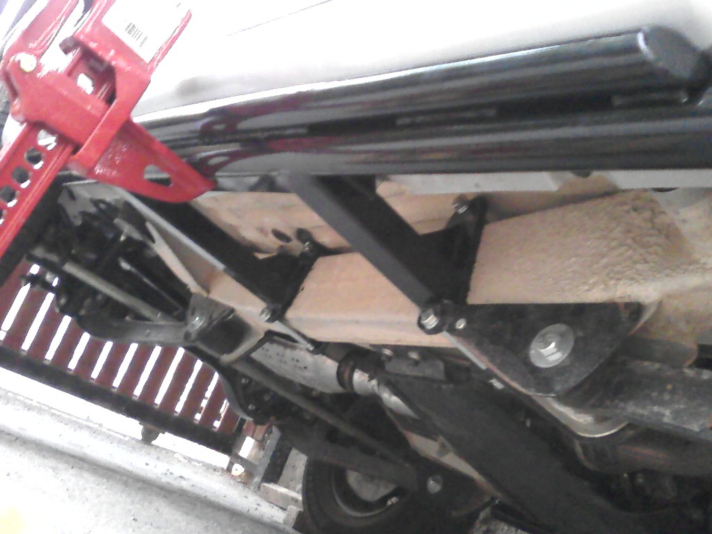

Можно по подробнее про точки крепления,желательно фото....
EDI
27 Апрель 2006
6,806
2,229
Израиль
авто
Ответ: Труба. Защиты кузова для Джимни от Sappfire
если правильно делать то вот так они прикручены
но я бы настоятельно не рекомендовал бы стандарным Джимикам надеятся на эту защиту на серьёзном бездоре
Свернуть раму мона в 3 счёта

Народ, да вы чего? Вон, фотка из ямы, куда же подробнее, фотку не ужимал, смотрите реальный размер в фотоальбоме. Какие ещё ракурсы нужны? Будет время - сфотаю.

Креплений тоже не могу разглядеть ни здесь ни в альбоме.

Сфотай, мест крепления и самого крепежа не видно даже в полном размере.
А что у тебя со стабом? Как-то поник совсем...
По-моему, это самый информативный ракурс. Чтобы сфотать лучше надо машину набок переворачивать. :) Попробую сделать фото каждого узла в отдельности.

Вот это уже интересно...Все удивлялся почему никто так не дела...Т.е. у тебя закладные трубы в тубы рамы входят? Причем в две? Насколько глубоко. А сам крепеж тоже стремянками или болтами через планку стянул?
В переднюю трубу заходят, а заднюю трубу - оборачивают. Хотя смысла в оборачивании особого нет, там главное точка упора на трубу. Если там делать заход, то получится либо недостаточно прочно, на мой взгляд, либо нужно спиливать часть трубы, а все мои изделия, подчеркну, устанавливаются на штатные места, без каких-либо переделок конструкции. Из-за подобных ограничений, пороги делал чуть меньше года, причём десять месяцев потратил только на наброски/эскизы/чертежи.
Крепёж сделан в районе колёсных арок. Разносил специально, чтобы во-первых нагрузку раскинуть на большие расстояния, а не прикладывать к одному пятну, как на фотографии, любезно предоставленной EDI. Во-вторых, облегчить монтаж. В третьих, изменить вектор приложения усилий к раме, чтобы уменьшить "выворачивающий" момент.

Про заднюю я тоже удивился как ты смог туда засунуть...:) Но фотки самих креплений очень бы хотелось...:) Сделай при случае, такая конструкция мне еще не попадалась в готовом виде...
А, понял! Ты учитываешь то, что в это время машина висит на двух домкратах, с полным отрывом всех четырёх колёс?
Если там и правда какой-то трабл, завтра кину претензию официалам, всё равно к ним ехать.
Фотки сделаю. Если бы знал про такой интерес, сфотал бы в снятом виде. После Резервации снимать буду, кстати. Ну и, есть там один "секрет фирмы", который ни на каких фотографиях виден не будет. :)
