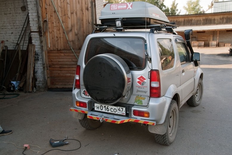

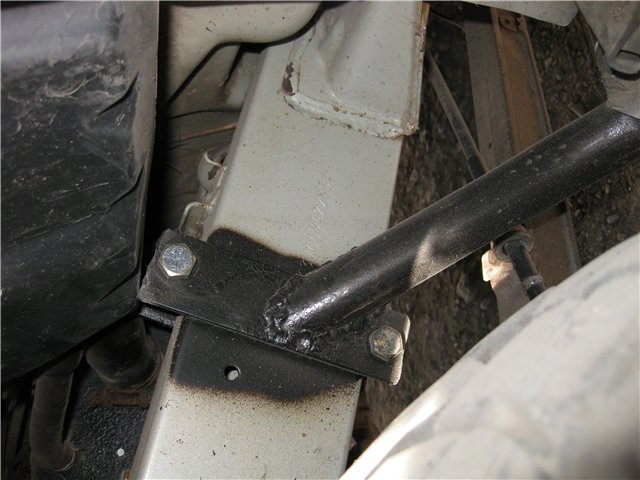

Только не забудь приварить кронштейн задней трубы! Я его специально шарнирным сделал, на случай непопадания в размер. Привари обязательно!

Приварю, не вопрос!

Недавно въехла в меня мицубиси паджеро джуниор , я отскочил в чайзер, скоростть была км 10 в пробке , товарисч судя по всему перепутал педали )так вот решил я под шум винтов сварить передний силовой бампер 3мм сталь, ну думаю а зад то как тонадо защитить, запаска помяла дверь, бампер раскололся, чуток замялся порог двери , вытинули (на глаз и нен заметно тока когда дверь новую поставили смотрю на след день щель))так вот попросил я сделать мне дугу с зади , выгнули ее и закрепил в буксировочные проушины на винты и приварил в добавок, получилась с наклоном тоесть защищает и запаску на 2 см от нее отходит но не выше запаски , дверь то открывать надо, ну от силного удара не спасет однозначно, а вот от не сильного вполне, гонзаю в городе пока один такой)))в Легионен скзали что еще не дела ли сей девайс)

Крепить что-либо к задним проушинам - это ты зря, "пластилиновые" они...
Вот вариант "причала для чайников"...;)

Доброго времени суток!Может у кого есть фото крупное самого крепежа к раме.А то после завтрашней защиты диплома тоже что то подобное хочу сделать.

От легкого прикосновения и проушины спасут, а если уш кто въедит со всего маху то и крепление к раме не выдержит, раме хана точно будет, а воопще дайте мне пяток противотанковых гранат я и Т-90 разнесу, так что ничто не панацея, но хоть как то успакаивает)свотаю выложу фотки(еще бы разобраться как их в бубенить сюда)

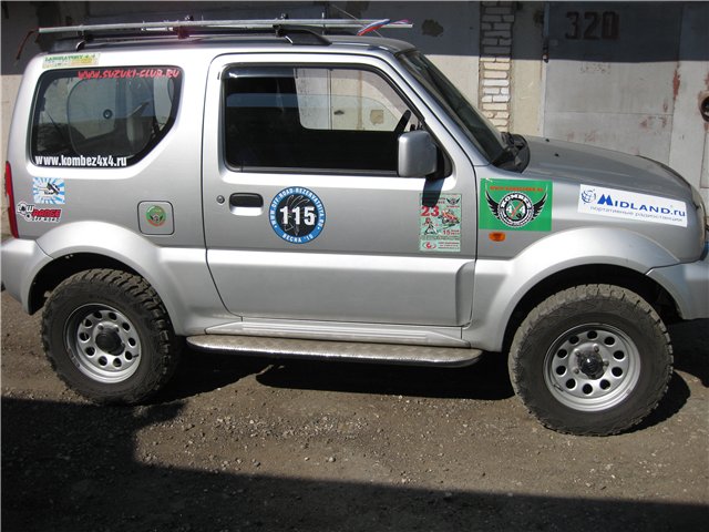

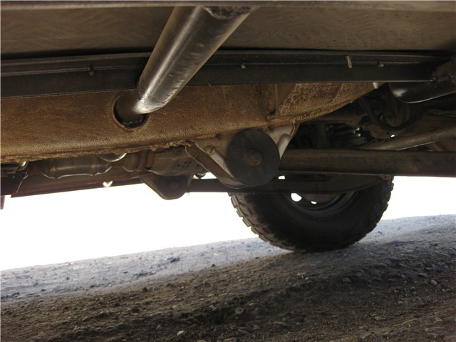

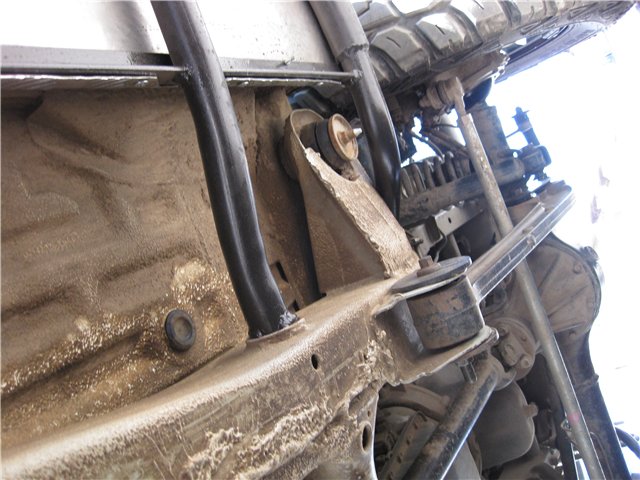

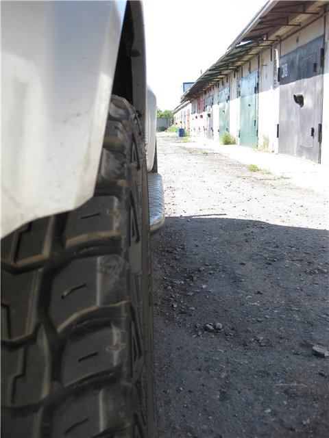

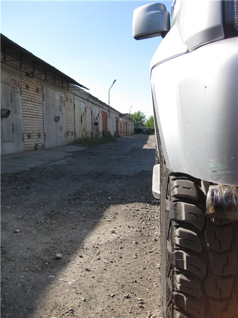

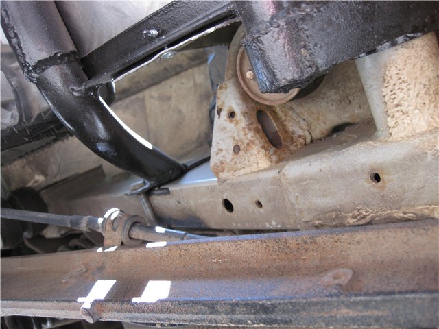

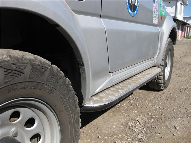

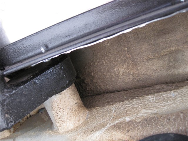

По просьбам трудящихся и с разрешения правообладателя (Sappfire),выкладываю фотографии силовых порогов,установленных мне позавчера,за два трудовых дня:
Что сказать?!...-нравитца!!! По бездорожью,думаю-золотая середина,т.е. не вашим,не
нашим!!!Вылет порогов,предусмотреть на все внедорожные случаи,наверное невозможно!!!????
Мишка молодец,за то,что..........................ему это нравится делать и делает он это от души !!!Браво! АйБраво! АйБраво! Ай:thumbsup::thumbsup::thumbsup:

подтверждаю :thumbsup: Браво! Ай
у меня пороги от Михаила прошли проверку на прочность :thumbsup: на последней совместной вылазке народ ломал и терял пластик с боку а у меня всё :thumbsup:
и я не раз вспоминал добрым словом Михаила

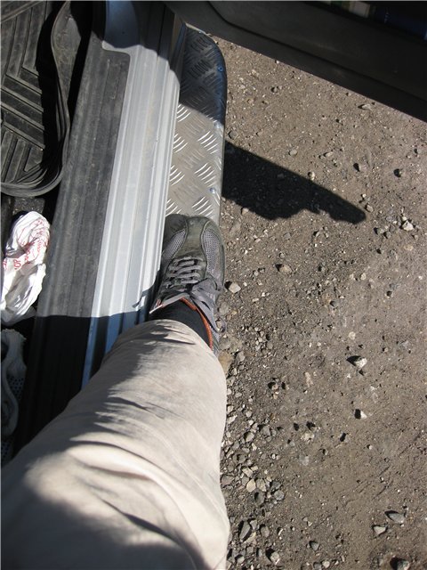

Как счастливый обладатель данного девайса подтверждаю надежность и функциональность конструкции. Повисал на порогах уже не раз. Джечился и по краям и по середине вывешивая оба колеса одновременно :) Очень удобно резину менять и траки подкладывать в грязючке :))

Дим, у меня джек ещё ни разу не соскакивал с порога. Будет интересно узнать общий опыт, кстати... Машину ставь на ручник, когда будешь поднимать, это несколько облегчает задачу, за порог ли ты джечишься, или за бампер.
Если тебе понадобится наварить проволочек - наварю, но эти проволочки будут оказывать лишнее сопротивление, цепляясь за препятствие, по которому будешь проползать. Лучше ручник задёргивать...

Вчера мой Джим обрёл силовые пороги - смотрятся шикарно, функционал также на высоте.
Спасибо, Михаил!

Приятно, что проблем с установкой не возникло. Будут, чуть позже. Сегодня начал очередной комплект делать. Твой - следующий, за ним.
Сделал очередные поправки в конструкцию, теперь проблем с установкой должно быть ещё меньше.

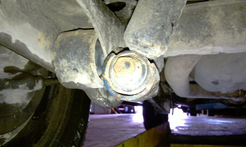

Немного выше, вот здесь: http://www.suzuki-club.ru/forum/showpost.php?p=599864&postcount=193 я рассказывал о том, как сделать простейшую защиту задних амортизаторов. Где-то там же я обещал рассказать о последствиях эксплуатации. Рассказываю.
Поставил и забыл. Реально забыл, а вспомнил, когда полез менять подвеску по кругу. Изделие оказалось не только простым, но и чрезвычайно эффективным. Сколько раз ни ползала машина на брюхе - амортизаторы остались на своих местах. Никаких шумов от подвески слышно не было, ничего не стучало на ухабах, грязь, между ухом амортизатора и корпусом защиты особо не скопилась.
Вот как эта защита выглядела во время замены амортизаторов:
В изделии нашёлся только один минус. Менял штатные амортизаторы на Монро и оказалось, что у новых амортизаторов ухо в диаметре немного больше, потому они не влезли в защиту. Сделаю новую.
