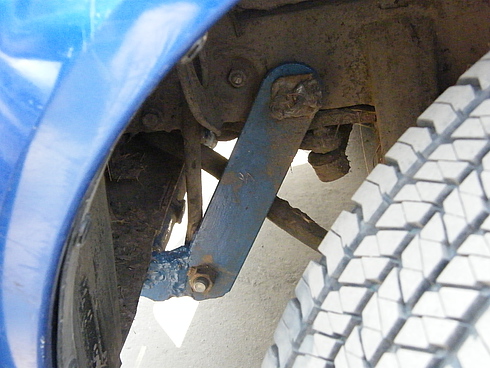

Илюш, в первом сообщении про эти пороги есть и товарный вид и вид "с изнанки". Там же ссылка на альбом, где есть фотки в оригинальном размере. Или говоря про товарный вид, ты имеешь ввиду крепление к раме? И это, ты вроде их живьём видел, когда мы встретились на кольце, возвращаясь с Крейзика, только тогда они алюминием не были обшиты.
Крепление к раме лучше всего фотать на подъёмнике, с тех пор я машину поднимал только один раз, внепланово, и фотика под рукой не было, но о просьбе трудящихся помню.
Миша. Не смог разобрать крепление к раме на фото.
Крепления к раме нужно делать 2 мя пластинами, НЕ СТРЕМЯНКАМИ - это точно. Цена для своих тысяч 8000, для чужих 10000. ВСЕ ИМХО

У меня крепление к раме в 4-х местах. Два крепления в/за трубы рамы, а два крепления за саму раму, пластинами, как ты и сказал.
Я не понял, что такое стремянка. Это U-образная скоба, что ли?

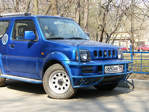

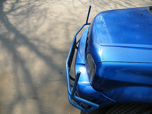

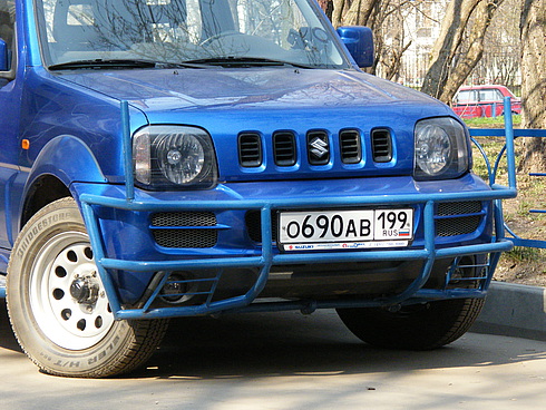

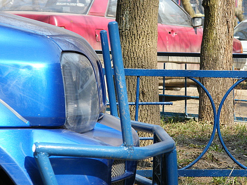

Передний кенгурин
На Резервацию решил сделать, ибо мне кто-то сказал, что старт на Резервации это третья часть А-квеста. Помню, на А-квесте, под вечер, мне сильно не хватало кенгурина.
Т.З. было как обычно: защитить пластиковый обвес, при этом не внося изменения в конструкцию автомобиля, ничего не подрезая/не отрезая, ничего не сверля и т.п.; простота в монтаже/демонтаже; минимум деталей; вес, не затрудняющий ни машину, ни человека.
Общий вид:
По деталям.
Защита противотуманок:

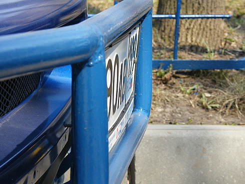

Слегка утопленный номер:

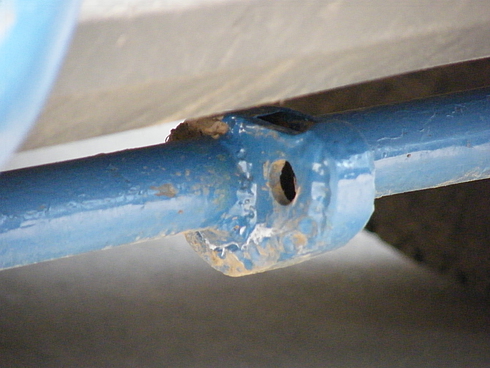

Боковое соединение труб:

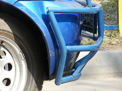

Каждая труба, сама по себе, неплохо держит нагрузки, но явно недостаточно для наших целей. Как показала практика на "Снежном десанте", кочку из замёрзшей земли снести ещё можно без последствий, а вот встречный пенёк, на "Крейзике", уже в состоянии погнуть нижний ус. Распределение нагрузки на три трубы даёт бОльшую уверенность.
Кронштейны для веткоотбойников:
Высоковаты получились, может укорочу, сантиметров на пять, а может и не стану, ночью отблески фар на краске, не напрягая зрение, изумительно показывают габариты автомобиля, пригодится. Вынесены так, чтобы передняя часть капота была за линией кронштейнов.
Петля под шакл:
Расстояние от бампера:
Крепление:
Кронштейн крепления монолитный. Болт М16. Усиление на раму с целью перераспределить нагрузку на сварных швах, которыми проушины крепятся к раме. Кронштейны скреплены тросом, через трубу рамы. Таким образом, для монтажа/демонтажа нужно два ключа на 24, для болтов и один ключ на 8, чтобы прихватить фиксатор троса.
Что бы я изменил, а может даже изменю, если будет настроение: Нижнюю трубу, в средней части, сделал бы на размер побольше и прошёлся бы болгаркой по сварным швам. Перед Резервацией время было, но т.к. саданул себе кувалдой по пальцу, болгарку держать просто не мог, потому швы покрасил, прям как они остались после сварки. Ещё в середину, вниз, поставлю лист алюминия, для сохранения стиля с порогами, только думаю, рифлёный или гладкий. Рифлёный красивее, а гладкий практичнее. Переделал бы вертикальные трубы, идущие от проушин, такая форма была нужна при первом варианте установки, но сейчас я выдвинул кенгурин на 3см вперёд и поэтому форма этих труб выглядит уже не столь органично.
Да, чуть не забыл, вес конструкции - 23кг. Взвешивал на напольных весах, к сожалению не знаю, насколько они точны. Пару-тройку килограмм можно скинуть, учитывая то, что в некоторых местах, при переделке из первоначального варианта, я наваривал дополнительные трубы не срезая тех, которые уже без надобности.
Ответ: Труба. Защиты кузова для Джимни от Sappfire
При всем уважении к проделанной работе имхо это абсолютно тупиковый вариант (
Весит дофига, итак плохую геометрию переднего бампера ухудшает еще больше, силовым изза ажурности не является - разве дерево 10 см. сломать или джеком за угол машину можно поднять?
Я вот чего не понимаю - какой смысл городить что-то ПОВЕРХ родного пластика?
Хочется получить силовую конструкцию? - не получится, родной пластик мешает.
Хочется сохранить стандартный вид? - дак тоже неполучается, с такой решеткой на морде - какой тут стандартный вид?
Чешу репу.
Чешу репу.
1. По-моему, спорно. Не стоит забывать, что это изделие для зелёной трассы.
2. Нафига на зелёной трассе валить дерево такого возраста? Зачем вообще такое дерево валить? Не назову себя ярым гринписовцем, но стараюсь беречь природу. Джеком за угол не пробовал, за центр наверняка можно поднять, проушины в этом случае будут работать на сжатие, а не на разрыв сварного шва. К тому же, у меня пороги силовые, за них поднимаю своим мини-джеком без поблем. Когда разбортировался на Резервации, так и сделал, вывесив сразу два колеса.
3. Объясню, смысл для меня следующий: мне нравится дизайн Джимника, и я не хочу уродовать его подрезая бампера, выкидывая пластик по кругу и т.д. Сейчас у меня на одометре почти 30000км, при этом на покатушечных трассах пройдено где-то не более 100км. Сколько это в процентном отношении? Моя логика такова, что 30000км я хочу ездить на обычной машине, а в остальное время она должна быть максимально защищена не только от отрыва кузовных деталей, но и от тех же царапин на краске. И я не буду объяснять этого желания, просто я так хочу и этого достаточно. Поэтому кенгурин ставится за 10 минут одним человеком, за столько же и снимается и всё это не торопясь. Поехал на покатушки - преобразил машину, не затруднив себя при этом, вернулся - скинул доспехи и не платишь все эти 30000км лишние деньги за повышенный расход бензина, не паришься за ресурс пружин/амортов и т.д. Есть ещё одно сравнение: солдату на поле боя нужно много амуниции, но это не означает, что в родном доме, сидя на кухне, попивая чай, он должен быть одет в броник и держать под рукой автомат на взводе. Невозможно и рыбку съесть и на пароходе покататься, но если разнести эти пожелания во времени, то почему бы и нет! Таким образом, я оставляю внешний вид, а в нужное время ставлю защиты.
А столь низко расположенная нижняя труба, во-первых всё равно выше мостов, а во-вторых практически у колеса, если смотреть сбоку, так что на угол въезда не влияет, а лишь сносит препятствия, которые в противном случае, загнули бы рулевые тяги. А погнутые рулевые тяги это кажется болезнь многих покатушечных Джимов, во всяком случае, подобная неприятность как-то на слуху.
Вот такие мысли...
Функционал известный. ПОдъем джеком за любую точку, валка кустов-деревьев, защита всего что должно быть защищено, рывково-буксировочные возможности... пожалуй и все что нужно от железки на морде если не предполагать установку на нее доп.оборудования - лебедок, птф, веткоотбойников и проч.
Sappfire
18 Декабрь 2007
2,322
747
То есть, если окажется, что машину можно поднять джеком сбоку за мой кенгурин, то Т.З. уже выполнено? :) Из болота меня уже тянули за него, было лень до проушины тянуться и я зацепил трос за среднюю трубу кенгурина. Не рывком, но всё же из болота меня вытащили и кенгур выдержал.
Я вот ещё о чём подумал. Твоя идея-это уже новый уровень изготовления. Поясню. Те вещи, которые я сейчас делаю, могут быть повторены любым, у кого есть трубогиб, болгарка и сварка. Если забить на эстетику и лишний вес, то можно обойтись только газосваркой. Трудно, долго, гиморно, но возможно, подчеркну, именно газо/плазмо-сваркой. То есть, я выкладываю идею, и не просто идею, а идею воплощённую в доступном любому металле, и испытанную как в лабораторных, так и в полевых условиях. Если у человека есть возможность, время, желание и т.п., то он берёт эту идею и реализует для себя, может даже дешевле получится. В другом случае, человек обращается ко мне и покупает у меня готовую конструкцию, такую же или изменённую с учётом своих пожеланий. То есть, тут возможны варианты.
Если же я реализую твою идею, то дорога будет только ко мне и вариант сделать самому, у большинства, практически исчезает. Поэтому, как и говорил, сначала доведу до завершения все свои идеи.
