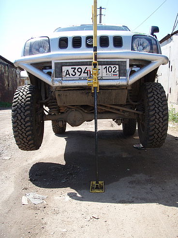

Приличный бампер. Только проушины слишком торчат, имхо. Сделать бы их чуть более скрытными.
Если делать их снизу, как в штатном варианте - очень неудобно до них доставать когда машина уже утонула в грязи :D.
Свес они не портят - потому что они узкие, и уперевшись в грунт без проблем его прорежут.
Опять же как говорил Вроде должно быть джеком удобно поднимать за вставленный в проушину шакл - надо будет попробовать ))

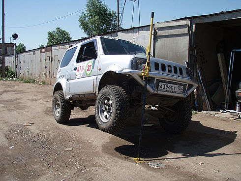

Тест бампера )
(Сапфир, ничего что я в твоей теме размещаюсь, или мне лучше свою тему завести?)
По центру
Сбоку
Джек Т-мах, самый длинный, пришлось немного подработать напильником - теперь поднимает и опускает совершенно четко :thumbsup:

А скажи мил человек! Какой джек лучше? Я имею ввиду какой фирмы - модели лучше?
Насчет размера понятно, что оптимальный максимум 150 см!!!
Ответ: Труба. Защиты кузова для Джимни от Sappfire
Про фирмы - модели вроде общепризнанное мнение что для легких машин как Джим и Нива полностью хватает китайского джека - Т-макс или Сорокин инструмент - стоят в 2 раза дешевле американских, работают так же )
Да и американцы так же ломаются и гнутся, как и китайцы )
Мой джек с рождения не вегда четко опускал - приходилось помогать руками, сейчас немножко подточил в одном месте - и все отлично, главное при работе с джеком - балончик WD-40 :thumbsup:

Мне Т-Максовый джек понравился. Работает как-то чётко и плавно. До этого был настоящий американец, ощущения были похуже. И у Т-Макса площадка большая.

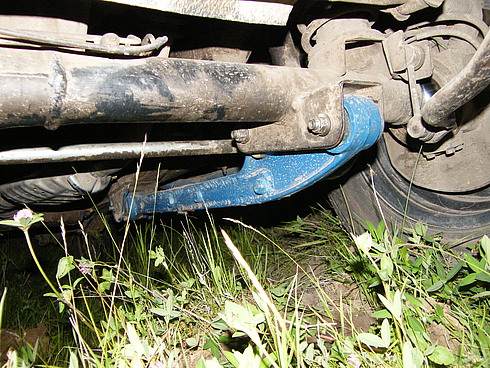

Джимник был на ходу уже через час после аварии. Но на плохом ходу. Потом решал вопрос со страховой, на что ушло более полутора недель из-за отправки телеграммы иногороднему водителю ЗиЛа. Как решил вопрос с документами, заварил и усилил рычаг. Сейчас он проходит испытания на устойчивость вибронагрузкам на Симферопольке, по 300км каждую неделю и испытания на лёгком бездоре, во время тренировок к предстоящему триалу. :) Жестянку и прочее потом сделаю, сейчас в малярке машину приткнуть негде.

Рычаг посильнее оригинала получился- здорово усилил. Если еще и геометрию вывел - вообще проблем не должно быть, как мне кажется. За фото - спасибо!
