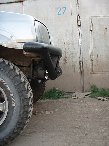

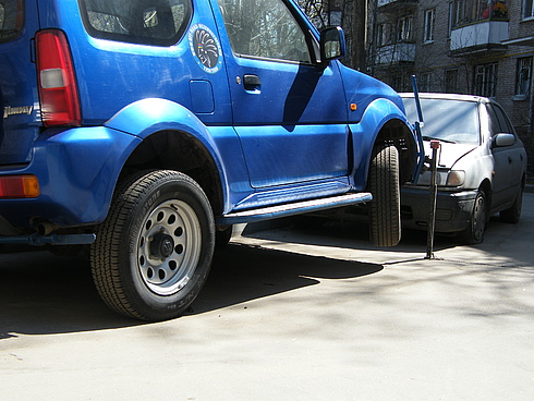

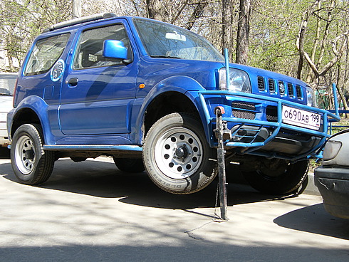

Проверил, можно ли джечиться за край моего кенгурина без последствий. Оказывается можно, хотя я пока не вижу в этом смысла, если нужно колесо поднять, то можно поднимать его за диск, или за порог, если оно разбортировалось и джек будет мешать поставить покрышку на обода.
Давлением сверху не проверял, особо, но мой вес выдерживает. Без проблем могу пройти по трубе от одного борта до другого. Подо мной кенгурин даже не прогибается, кивая вслед подвеске.

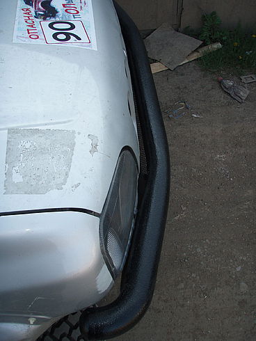

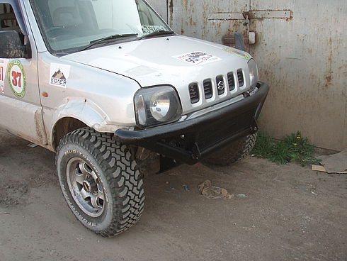

И если требуются дополнительные вложения Баксы-бакс в красоту :thumbsup:, то я их и сделаю.Показываю ;)
Не мои слова - только тогда вещь хорошо работает, когда она красива! :) Просто у всех вкус разный :).
Кстати, мне, тоже, идея крепления фар прямо на трубу уже как-то не очень, маловата она для этого. А вот сама дуга как элемент мне очень понравилась, именно в таком, чуть наклонённом вперёд варианте, оч. хорошо всякую херомантию отодвигать, заборчик, какое-нибудь ДПСное пластмассовое препятствие, ворота открыть, и т.д. и т.п., да и вапще- красивая она :). Щас проработаю конструкцию на основе твоей, тогда пойму куда ПТФ причмокнуть, есть мысль сделать штатным что-то типа корпуса с хорошей защитой спереди и подвесить вниз, сделав при этом съёмными. Продавать их по тыще - глупо, так, что бум использовать :). Хотя фигли там прорабатывать твой - тут длиннее, тут ровнее, а тут поконтуру и вся проработка. :)
Жаль, что ты забил на мои звонки и ЛС, хотел у тебя заказать другую площадку (ещё одну, а старую в продажу, может кому и такая сгодится). Да и ещё дофига чего хотелось-бы сделать...
По изделию Sappfire - офигенно прикольные усики покраям получились, да ещё в темноте подсвечиваются от фар! Давно была идея сделать усики как раньше были у всяких грузовых автомобилей - с шарами на концах. Так, чтобы концы усов были точно как габарит машины. Очень удобно для точного пролезания в узкие дырки_щели! :) Да наверное и смотреться будет прикольно на Джимке! Такие симпатишные усики, как у букашки! :)
А на бездоре вместо усов можно привинчивать палки как у Миши для крепления веткоотбойных тросов. Вообщем - нет предела для совершенства!:)

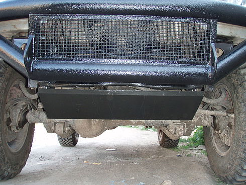

В общем бампер сделали (не я, в сервисе).
По всем пунктам кроме первого все выполнено с хорошим запасом,
по первому пункту надо думать килограмм на 5 пролетели :D
Конструкция - 2 трубы, между ними сетка.
Крепление к раме - по 3 болта с каждой стороны, сверху рамы доварен дополнительный треугольник для крепления. Раму подпилили весьма конкретно, но зато выполнили главное условие - минимальный свес :thumbsup:
Где цепляться джеком еще не пробовал - очевидно можно в центре за нижнюю трубу и по бокам в реугольниках за верхнюю трубу, а в сервисе вообще говорят что поднимают всегда за шакл, вставленный в проушину, надо будет попробовать )
Заодно защиту рычагов сделали - слижком низко висит, или нет, посмотрим )

Нормально, мне нравится! Аккуратненько так, складно. Может ещё и центральную проушину сделать? Боковины, я бы ещё подальше двинул, до колёсной арки. Как показала недавняя моя авария, выручают офигенно. Хотя это ещё пара килограмм веса...
Только вот сварка, резка... млин, не мой метод. :)

ну я не понял, а лебедка где?
Ответ: Труба. Защиты кузова для Джимни от Sappfire
И это, у меня отвлечённый вопрос, исключительно по терминологии. Ни в коем случае не придираюсь, просто интересно. Это изделие нужно считать именно бампером, или всё же кенгурином, установленным вместо бампера?
Я считаю что это имено что бампер ) Кенгурин в моем понимании - решетка защищающая бампер и фары, здесь никакой решетки - просто бампер )
Лебедки нету, стандарт Неа, не зн
Машина ведь на каждый день и на соревнования по выходным, а у нас по регламенту если есть лебедка - это уже называется экстрим, а экстрим - это уже колеса до 35" и обязательные броды с полным утоплением салона, а для машины на каждый день это как-то не катит (
Решили эту машину дальше не мучать сильно, оставить на 29" колесах, просто защиты доделать, а потом как с кризисом станет получше, покупать второго Джима уже более специализированно для соревнований )
2 LaCrema:
классно смотрится !
просто и функционально.
если не секрет, каков был бюджет, и вес (я так понял что в районе 20кг) ?
Вес не мерял, когда нибудь сниму-взвешу, одним человеком поднимается легко, труба 80*2.5 вроде - 3 метра такой трубы весят 15 кг., остальной металл - только две пластинки крепления, 3-4 мм., тоесть я думаю в 20 кг. бампер укладывается )
Внешний вид был одним из главных факторов, я считаю что все удалось - с таким бампером вполне прилично каждый день по городу ездить )
Стоил бампер 10 и защита 3, но это можно сказать со скидкой - моей маме как единственной женщине-пилоту :)
Приличный бампер. Только проушины слишком торчат, имхо. Сделать бы их чуть более скрытными.
