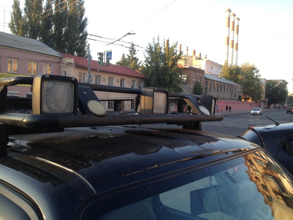

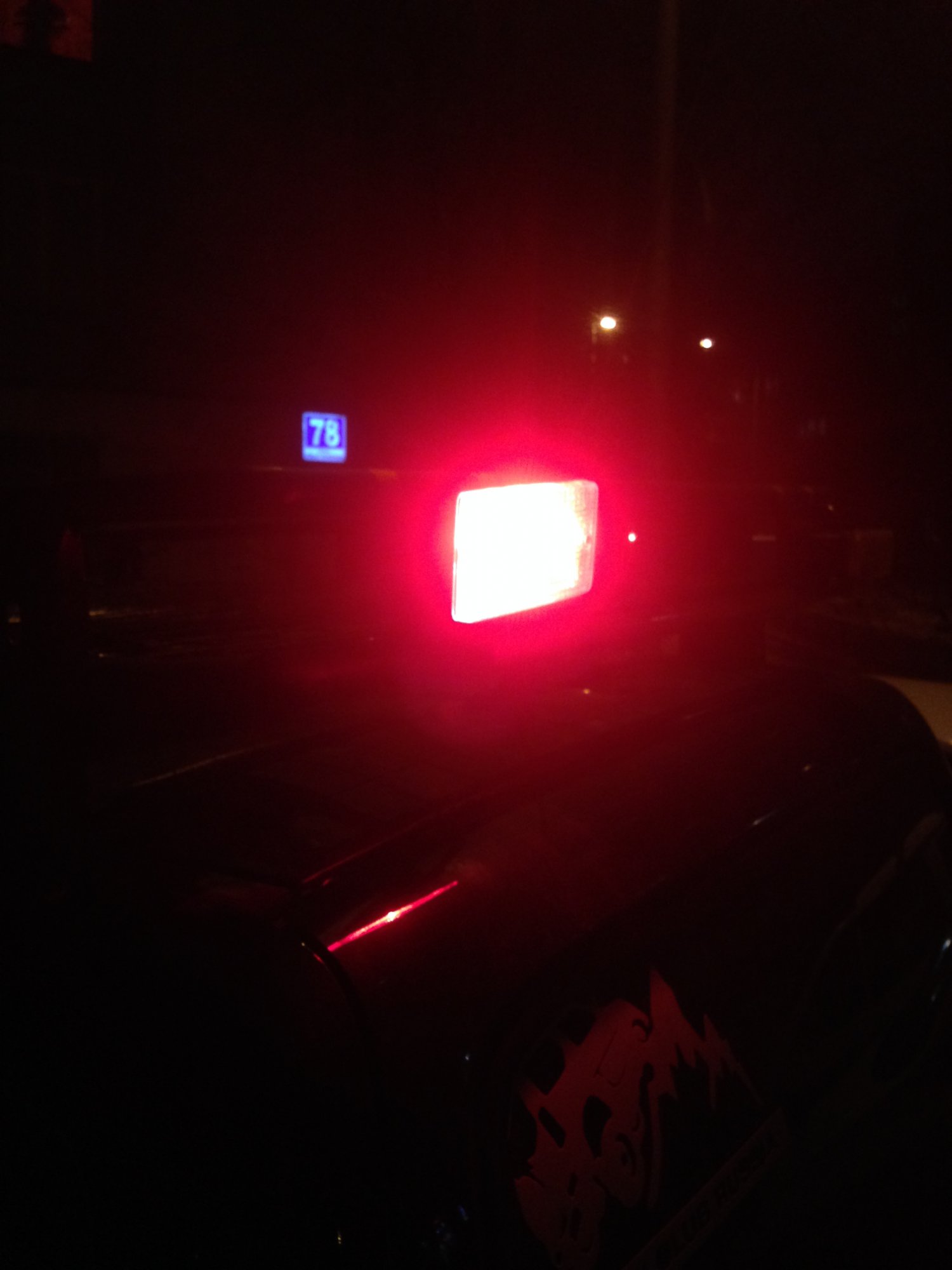

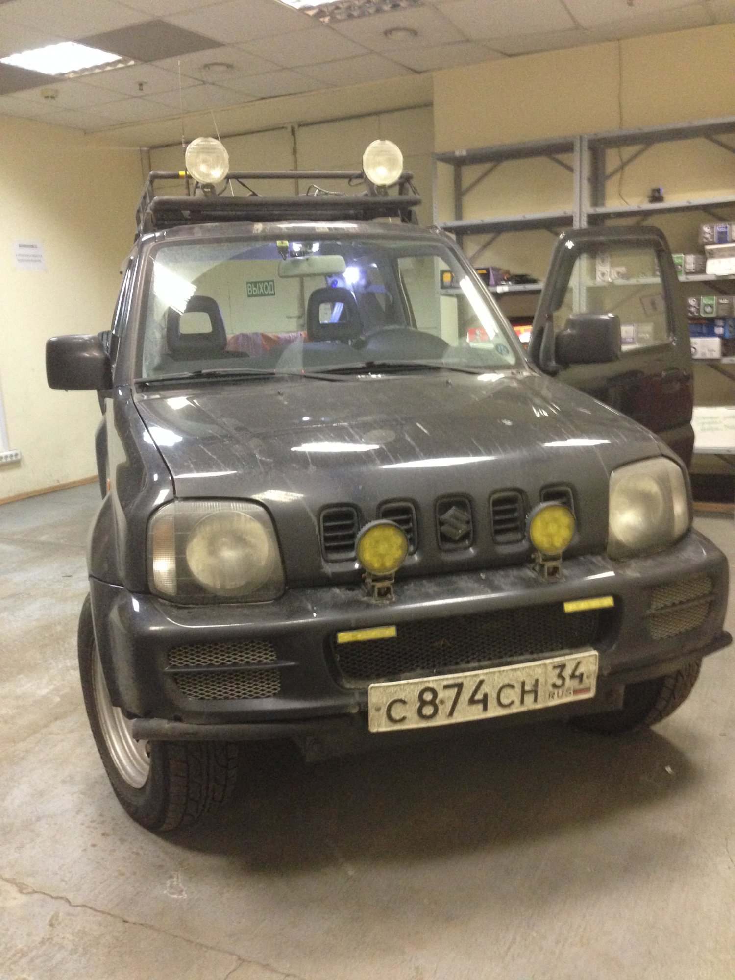

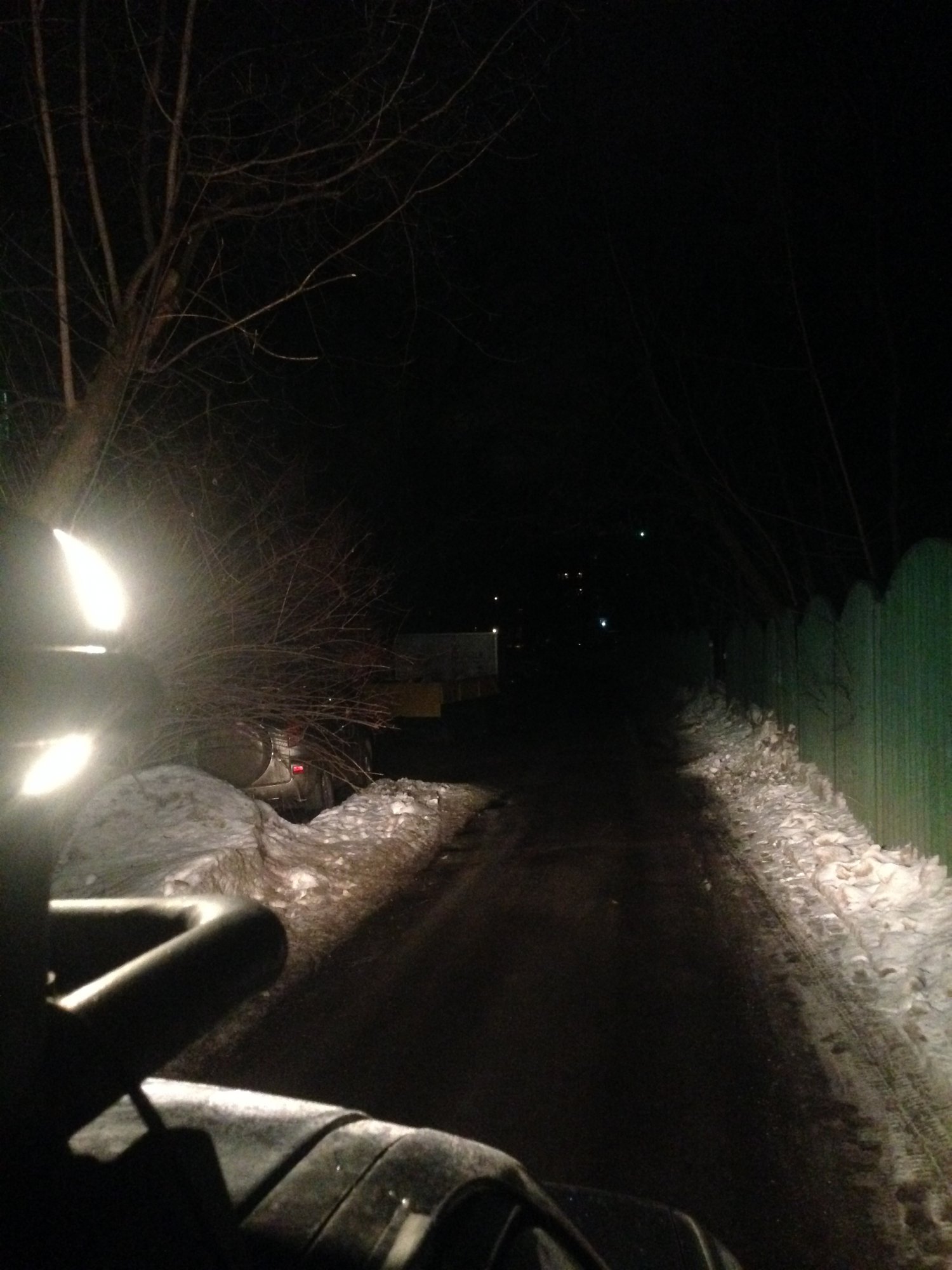

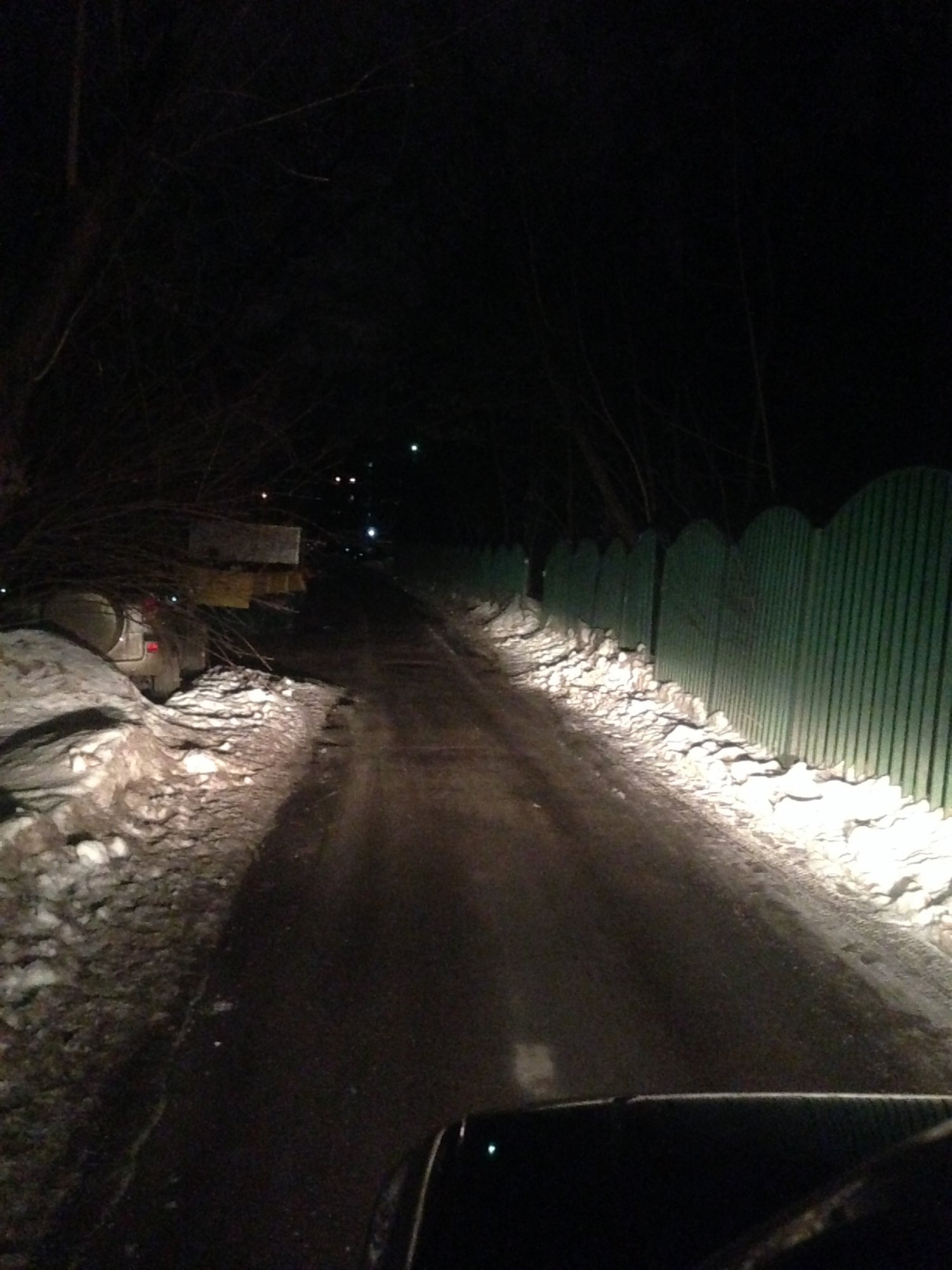

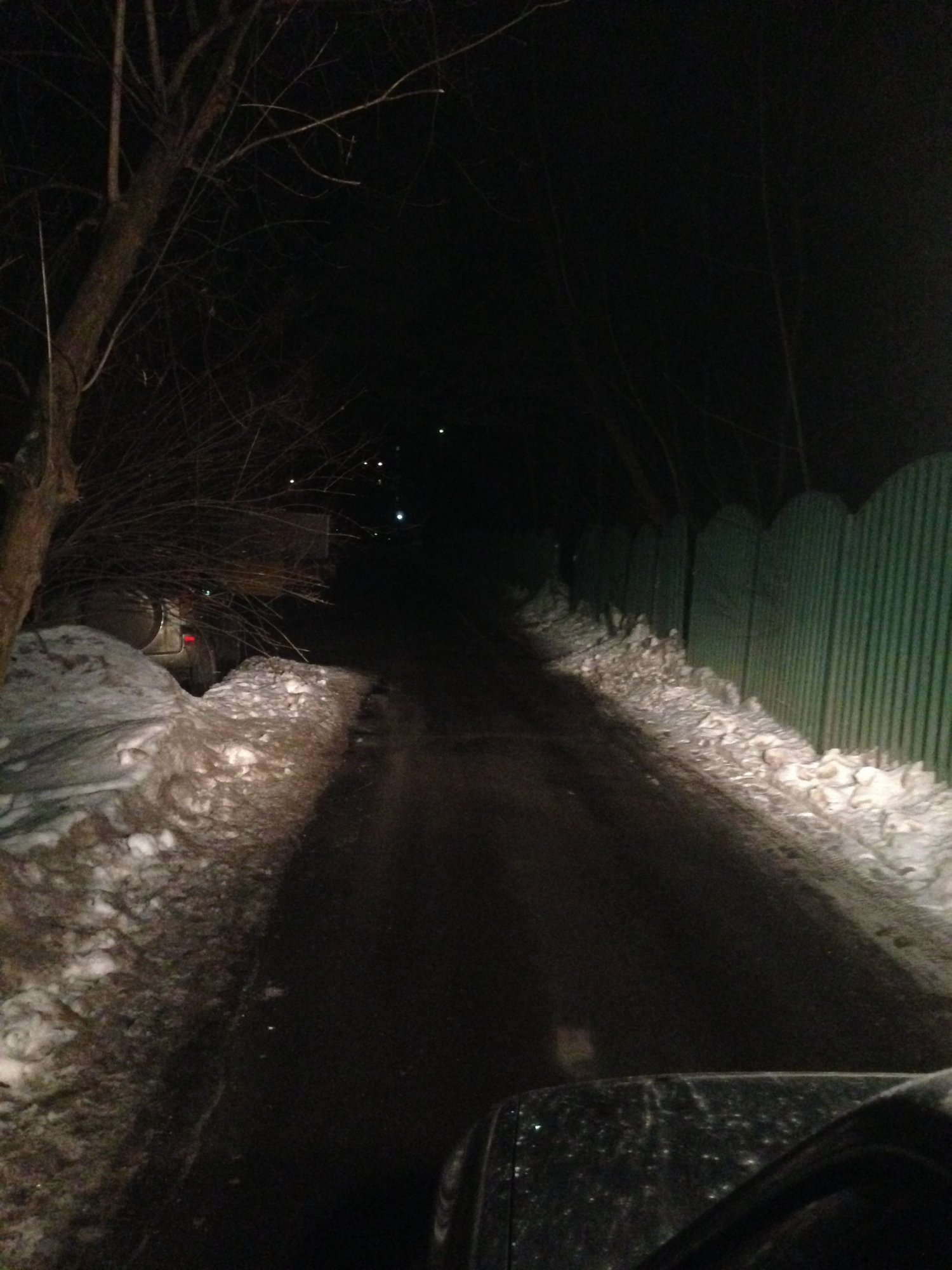

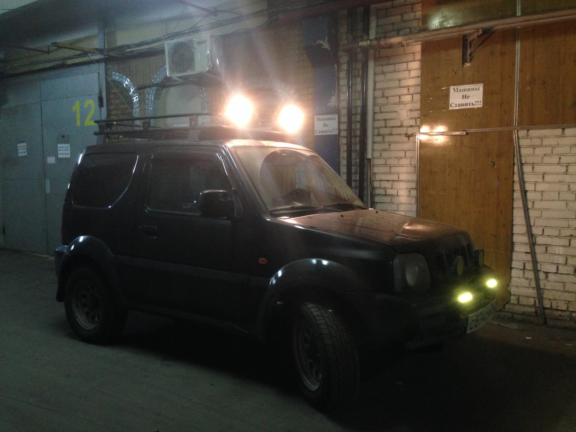

Мой вариант люстры. Публиковал уже на драйве, продублирую сюда кратко для информации.
Мой доп. свет:

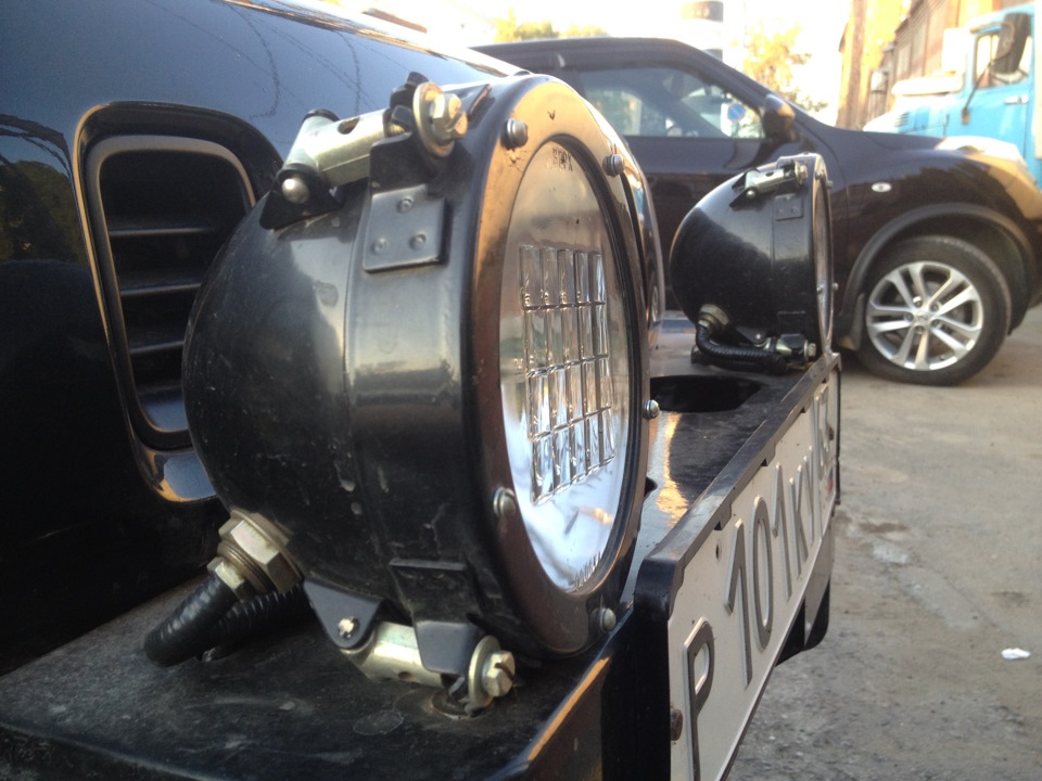

1) доп. дальний свет — фары танковые ФГ-126 ксенон 4300К (на сил. бампере),
2) раб. передний свет — 3 фары Hella Ultra Beam FF Xenon Close Range (на экспедиционнике впереди),

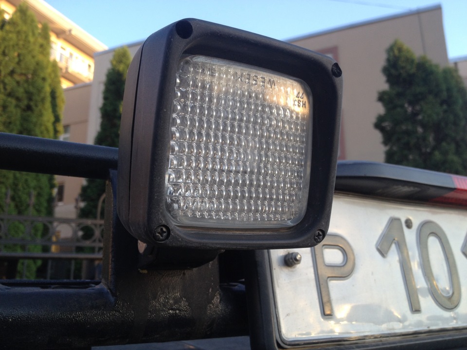

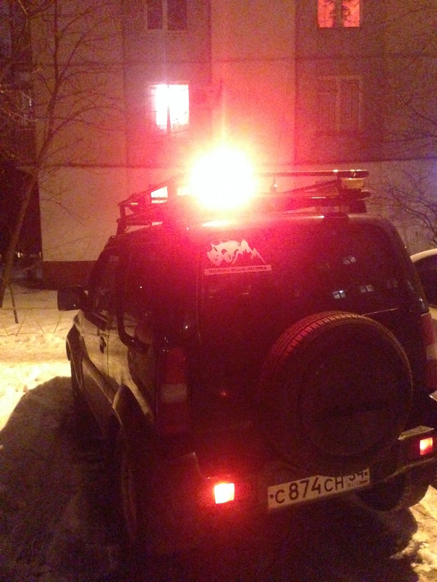

3) раб. задний свет — 1 фара WESEM 5LKR (на экспедиционнике сзади).
В силу небольшой ширины джимника решил сделать люстру не из 4 фар (традиционно), а из трех. При этом боковые немного развернуты. Все три — ксенон ближний рабочий (close range). Низ фар упирается в "поребрик" экспедиционника, все жестко и прочно. Засветка капота полностью отсутствует, несмотря на то что по центру стоит close range. Результатом более чем доволен. Светит просто отменно. Ночью — как днем!
И это, фара в люстре стоит кверх ногами ). Там, если что, отражатель в корпусе любой стороной ставится.

да не, какой уж там ксенон) обычные лампочки. потеплеет желтой пленкой надо обтянуть
А зачем уменьшать эффективность светофильтром?
Сфотографируй как они освещают, интересно посмотреть.

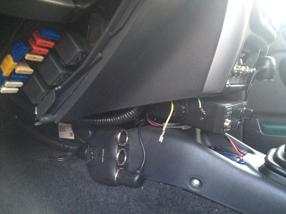

Такая люстра для сферического вакуума больше подходит, комбинированных вариантов не было?[DOUBLEPOST=1462128340,1462127635][/DOUBLEPOST]Уважаемые, а у нас электрики имеются? Пошерстил сегодня как организовать подключение люстры от штатных кнопок включения полного привода (вот такая блажь на меня нашла). Готовых компактных решений по импульсным реле на 12В как-то не приметил, то есть надо монстрячить на основе обычных пятиконтактных, а схемотехника уже наглухо забыта.
Может кто что подскажет дельное?
Вот вариантик например, ещё есть какие-нибудь варианты подключения?

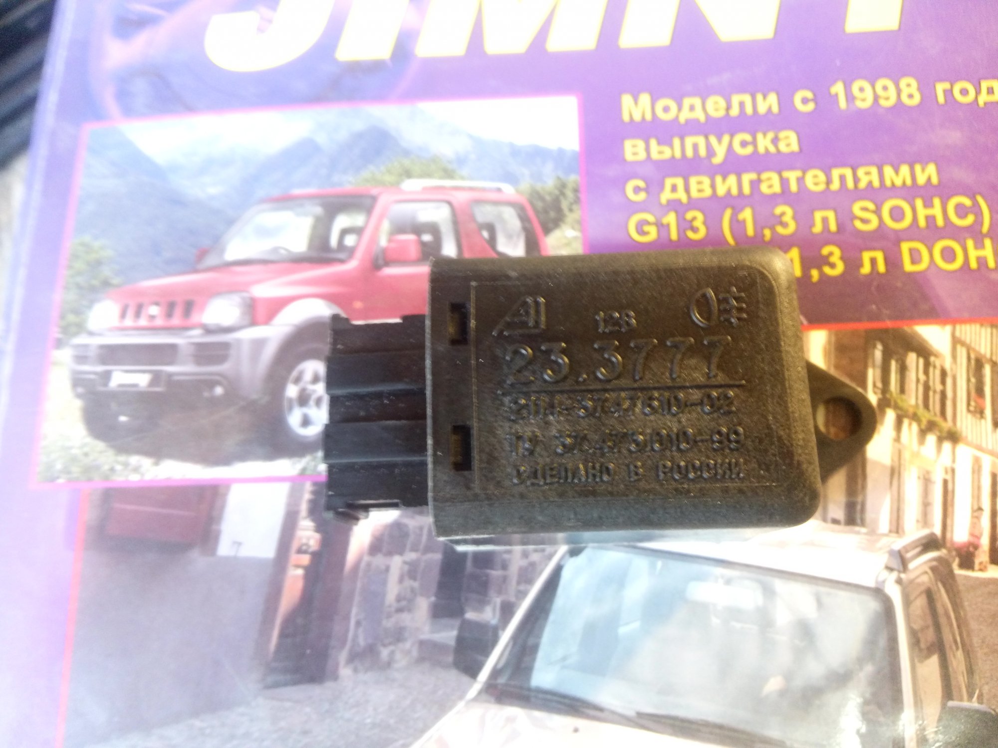

Бинго!!!
Реле задних противотуманок от ВАЗ 2110 РЭС 23.3777
Готовое решение для кнопок без фиксации, 250 руб. штука (кризисжеж).
Временная схема собрана, все работает.
Релюха дефицит, забрал две последних на Кунцевском рынке ии последнию Одинцовском авто49

прикольно, а оно одноканальное, правильно я понял?
Андрюх, инет в помощь. Что значит одноканальное? Рабочая группа контактов одна вроде, хотя есть ещё 2-й разъём, который в схеме не задействуется, всего их шесть. Описание полное именно по реле не нашёл, нашёл схему подключения противотуманок, мне этого хватило, дальше не искал.
