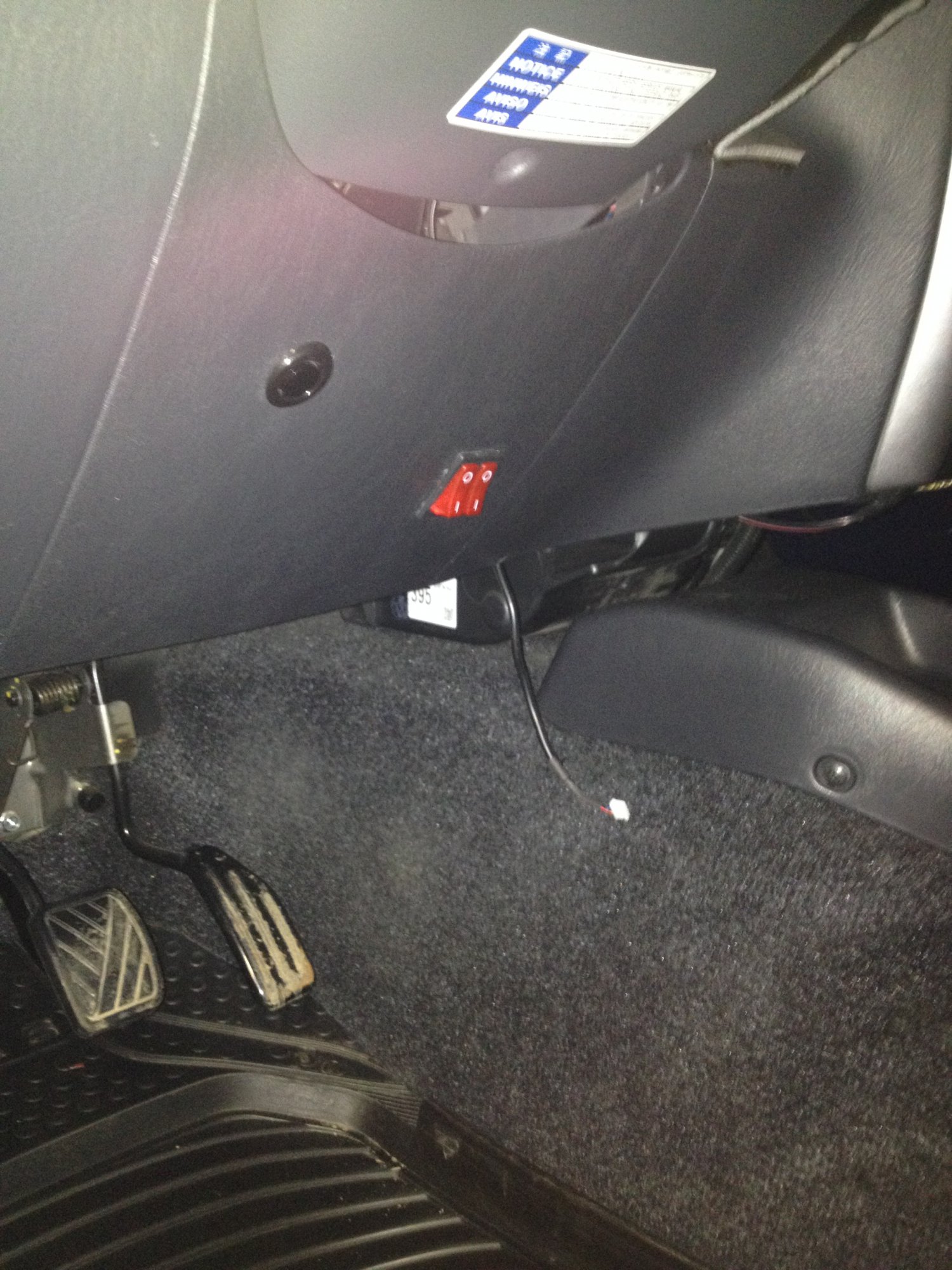

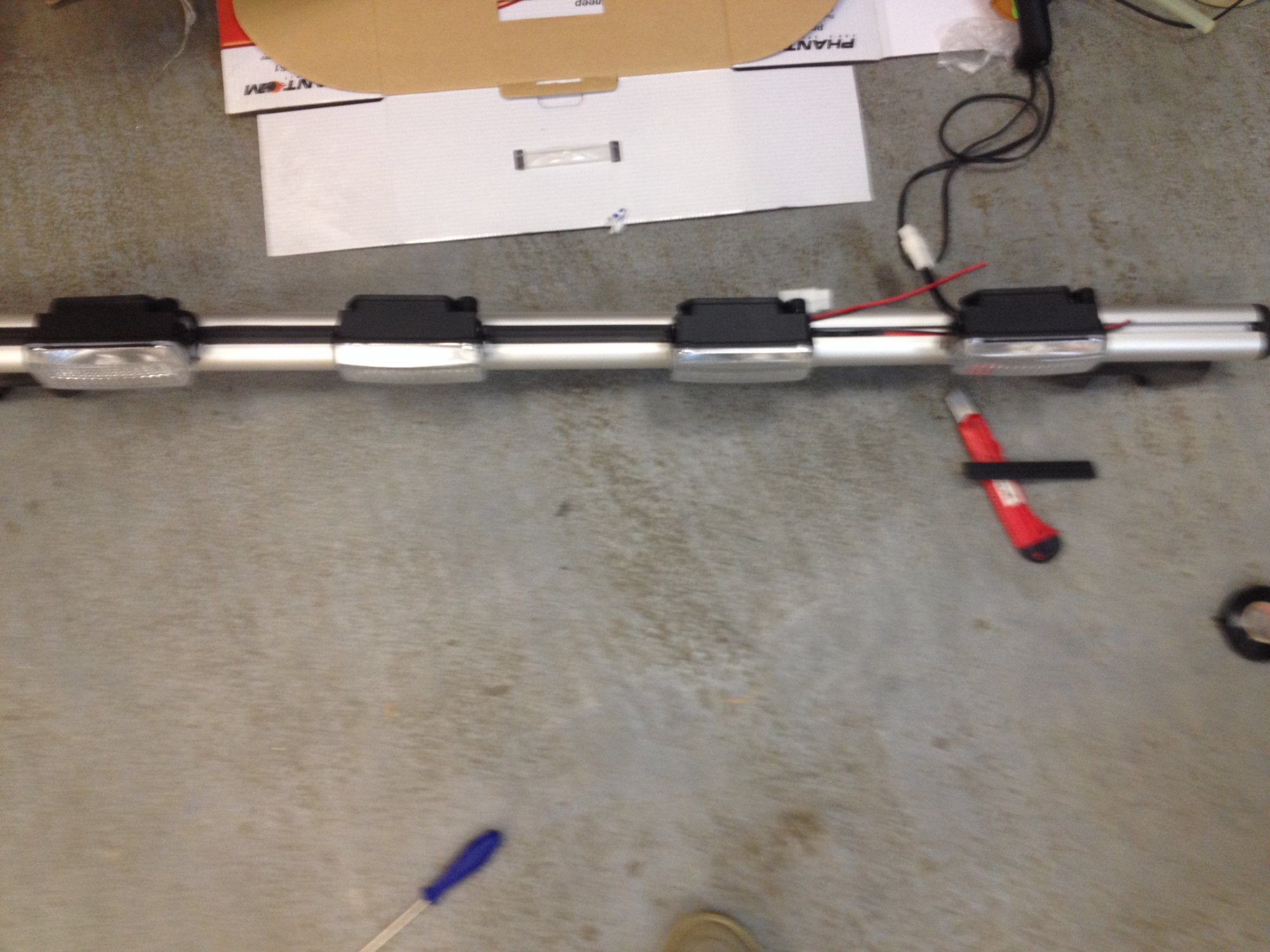

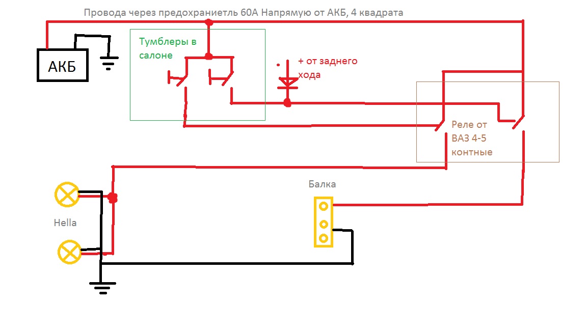

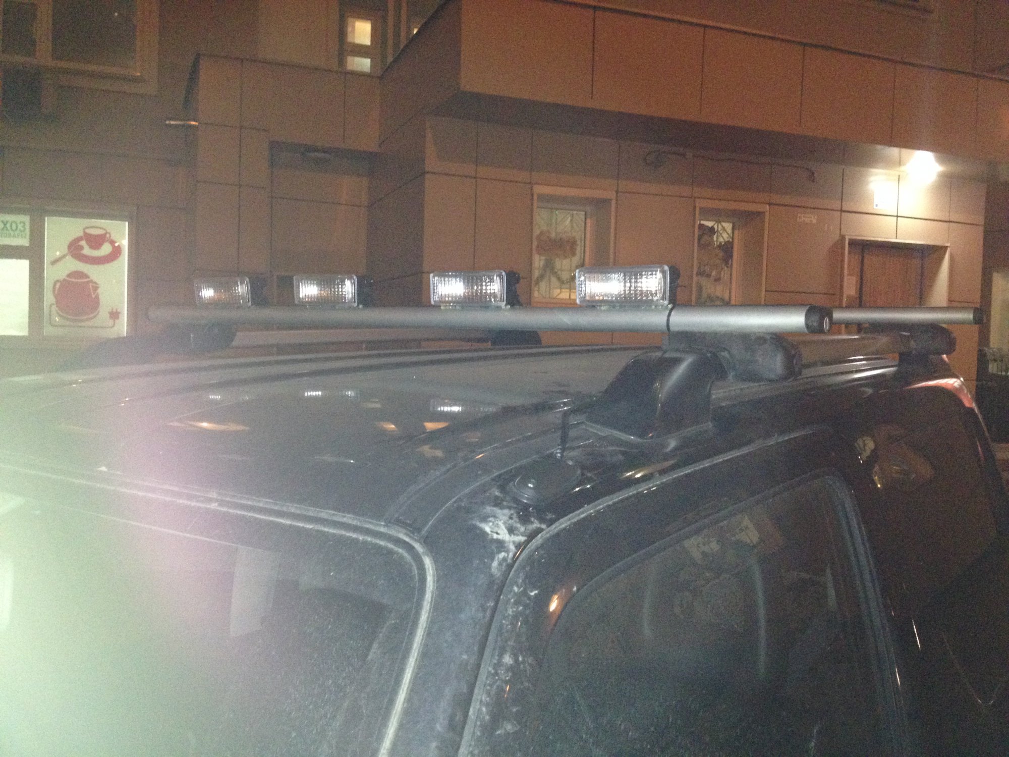

Пока 30 декабря все наряжали елки, я наряжал экспидиционник у своего друга :)
На перед поставил две HELLA Module 70 FF, в зад поставил двухрядную светодиодную балку на 22 диода.
Организовал включение балки от кнопки и от заднего хода, перед просто от кнопки. Подключал через реле, при заведенной машине и включение балки загорелся "чек" и лампы фонарей заднего хода, на что я поставил диод. Вот схема моего подключения (если непонятно, спрашивайте):
Напрямую от АКБ через предохранитель вывел в багажник провод 4 квадрата, там сделал разводку на 2 реле, 2 тумблера и прикуриватель. Далее собрал салон обратно, предварительно просверлив в ящике для перчаток отверстие под реле (т.к. детали от ваза, лучше под пластик не прятать и оставить возможность быстрой замены…) и врезал дополнительный прикуриватель.
Далее в Б.Ж., т.к. не могу другие фото загрузить...
