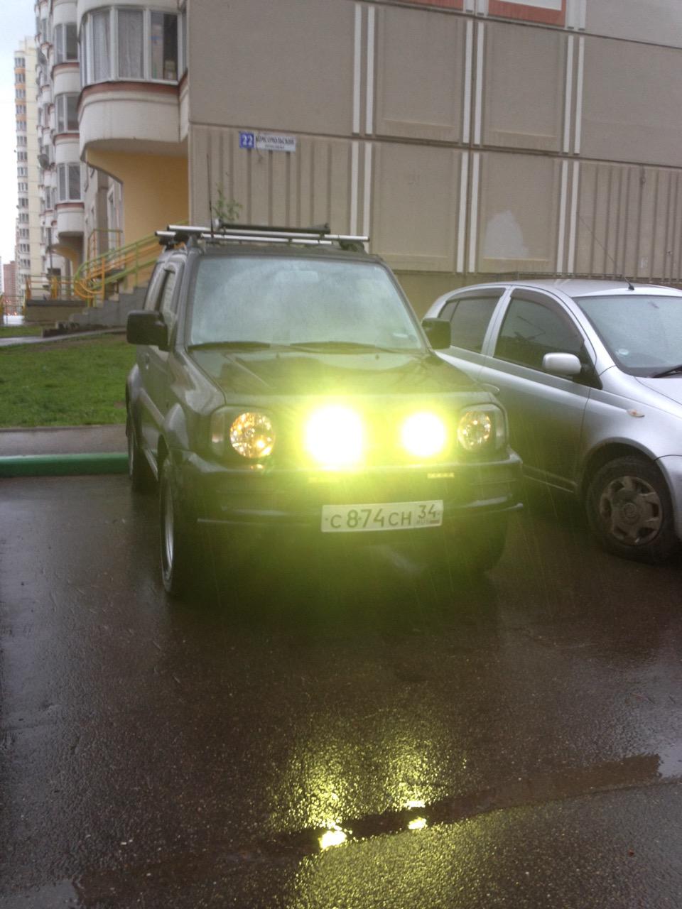

4-6 диодов SST-90 было бы супер. один диод этот бьет мощнее головного света джимника(дальнего). но ...это покупать. искать - собирать..можно поискать велофары на блоках 4 CREE XP-G и их корячить.
Что бы потом сказать "фуу, ничего тут не найти, проще было сразу 100500 тыщ отдать и готовые фонари купить" ?
Даю страшную подсказку - можно не корячить вело фары, а купить сразу авто фары со светодиодами.

Что бы потом сказать "фуу, ничего не найти, проще было сразу 15 тыщ отдать и готовые фонари купить" ?
наша жизнь всегда некий компромисс и оценка - стоит ли что то делать самому или выгоднее купить и не тратить время. Я считаю свои деньги и время, тем более, что, не занимаюсь бизнесом, спекуляциями и тд коммерцией - а работаю под водой.
Сапоги должен тачать, все ж, сапожник. А пироги печь -пирожник. Мне выгоднее купить, поменяв свой опыт и умение в работе на опыт и умение других людей, посредством обмена денежных знаков на определенный товар.
желание что то корячить и копаться у меня прошло после 3 нив) кроме джимника - слишком много увлечений и интересов в моей жизни, чтобы тратить много времени. Поэтому просто общаюсь и пытаюсь найти какие то варианты интересные. Светодиодные балки интересны - но их цена в РФ неадекватна. Может плохо искал.

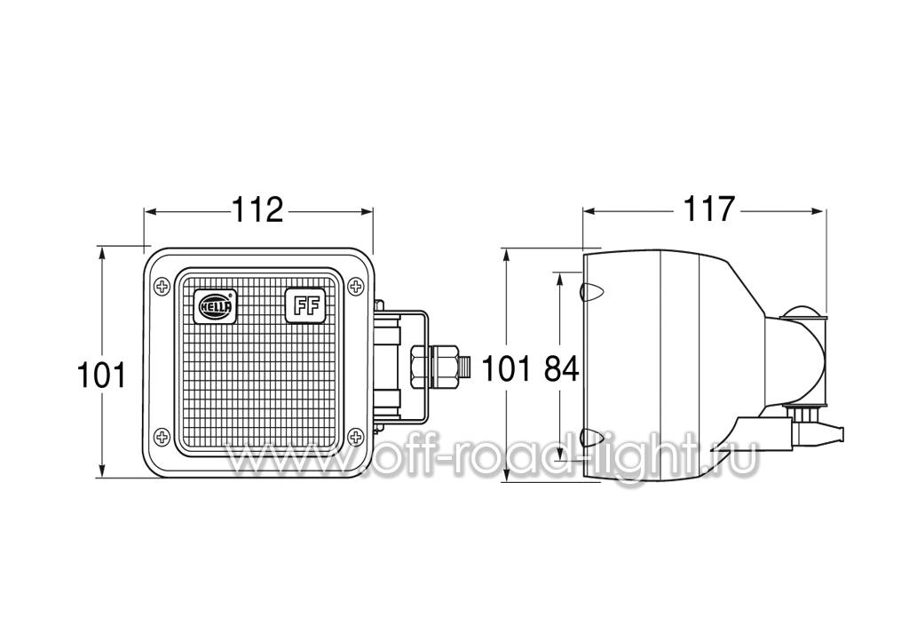

Друзья, вопрос к тем, кто ставил Hella Close range Xenon. Квадратные Хеллы на ксеноне идут только с боковым креплением.
Кто как крепил на спринтеровский багажник? Судя по всему нужно колхозить уголки. Насколько я понимаю фару с технологией FF поворачивать на 90 градусов не допустимо.
И еще, нужно ли изолировать от влаги блоки розжига или можно прямо к багажнику прикрутить?[DOUBLEPOST=1421132662,1421132463][/DOUBLEPOST]Имел в виду эти

Разбираешь фары и поворачиваешь отражатель. Блоки изолированы и защищенные от воды. У меня стояли на багажнике.

Спасибо, была такая мысль, но подумал, что отражатель не строго квадратный. Так и буду делать.

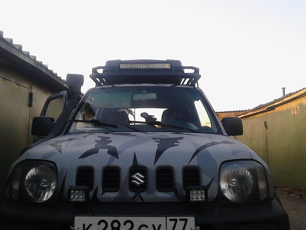

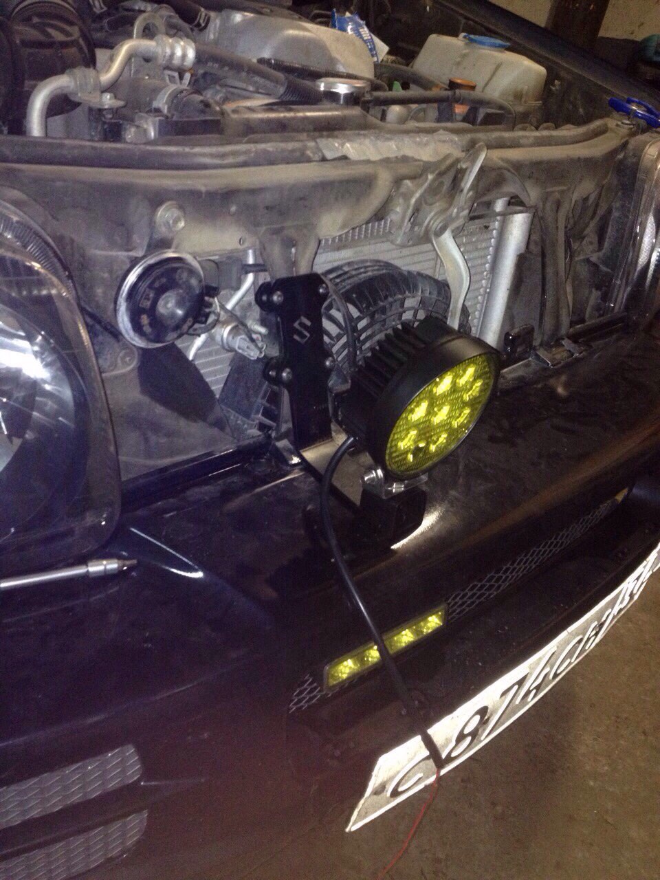

брал на али. 120 баксов еще летом . 8 крайних диодов поменял знакомый на более мощные и с другим углом. какие - не знаю. по идее - можно самому собрать балку.может закажу как нибудь ему что то поинтереснее. в передних "полутуманках" тоже заменены несколько диодов.

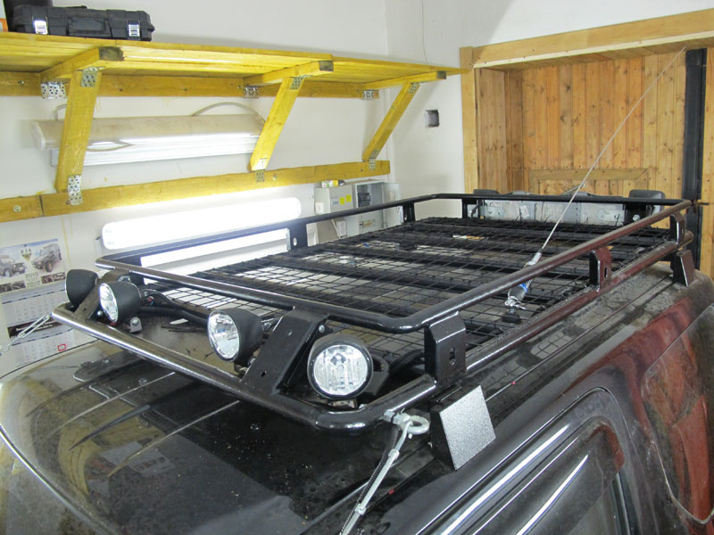

День добрый! Помогите разобраться! Озадачился вопросом установки дополнительно света на поперечены багажника. Так как используется бокс и отказываться от него не хочется. Со светом назад все понятно, там будет (Ultra Beam FF Close Range), вперед же есть возможность поставить только 2 фары. И вот теперь главный вопрос выбираю между :
1 - Ultra Beam FF Long Range
2 - Double Beam FF Long Range
3 - Module 70 Long Range
И будет ли от 2х фар разнесенных практически по углам передней поперечены какой то толк (при этом не используя ксенон в них)?

Однозначно рекомендую ксенон, выносные блоки можно поставить в бокс, а можно закрепить на поперечину снизу. За три года эксплуатации нареканий нет.
http://www.off-road-light.ru/index....ategory_id=45&option=com_virtuemart&Itemid=64
Двух Ultra Beam FF Xenon 3, Close Range, будет достаточно.

Мое стандартное решение на багажник.
Перед
2 по центру Module 70 Long Range
2 по бокам Module 70 Close Range
1 или 2 сзади квадратные FF Close Range
Перед однозначно всегда ксенон, никаких светодиодов. Никакая балка не даст такой ровной заливки, позволяющей относительно комфортно ориентироваться ночью.
Блоки убираются в ниши багажника, кнопки - на торпеду слева от руля.

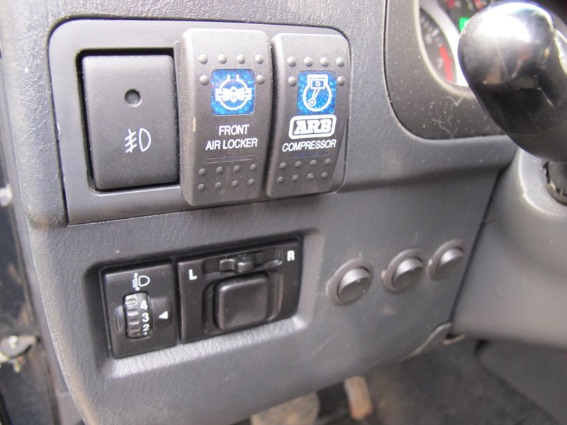

Если на каждую фару ставить кнопку - запутаешься. 6 кнопок + 1 ПТФ + 2 компрессора АРБ.

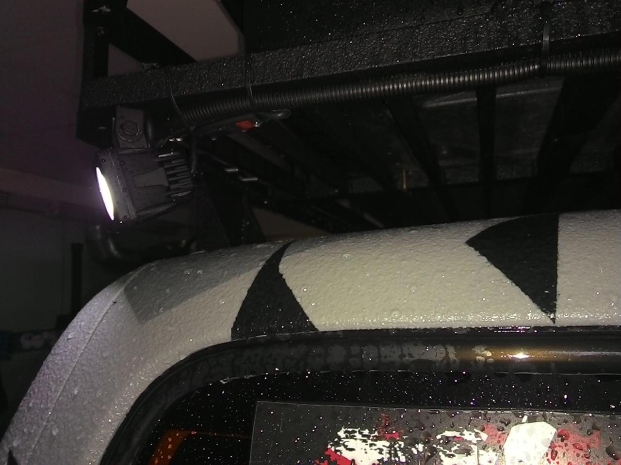

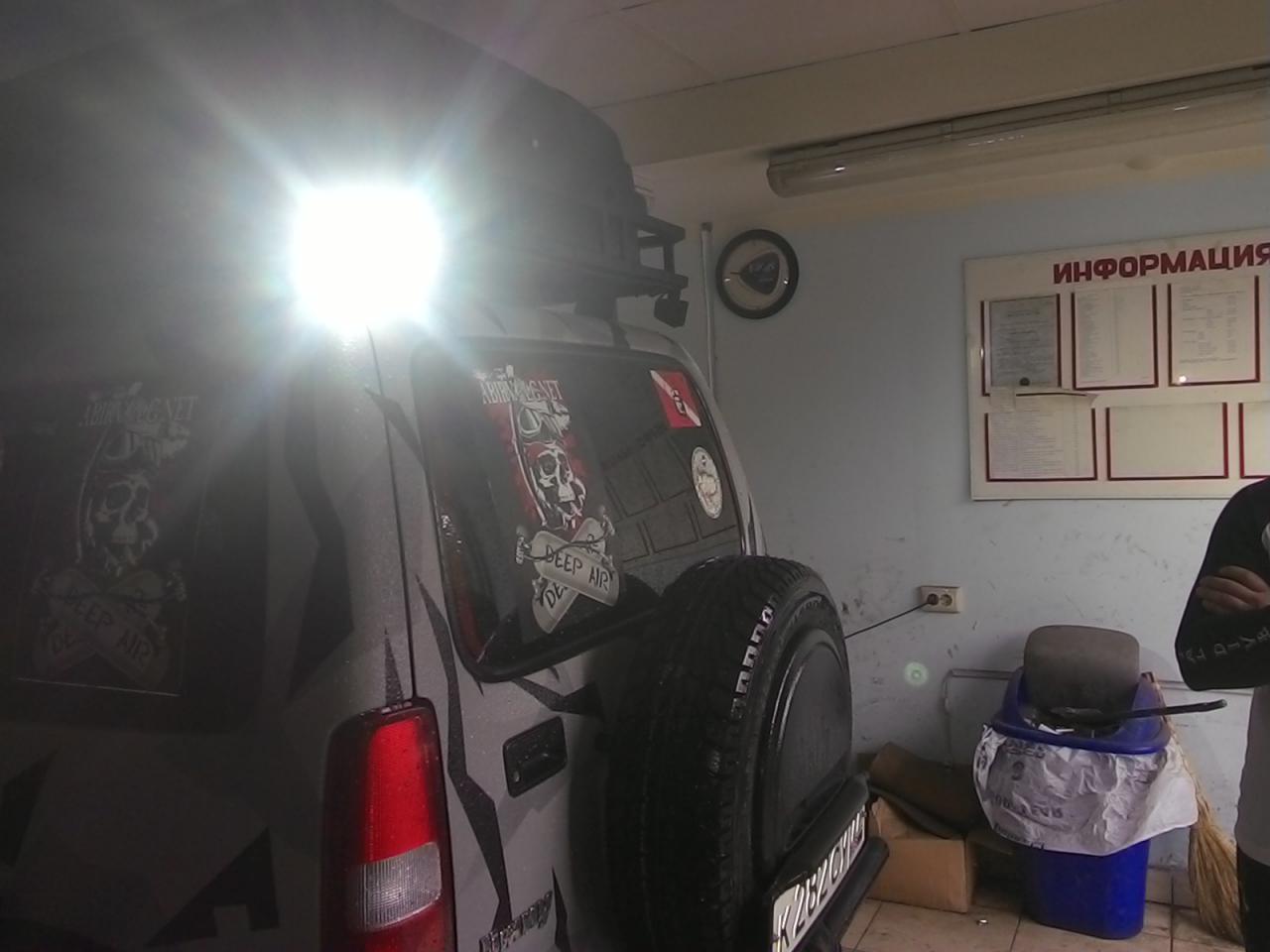

сзади два светляка поставил диодных.
Заказал с Китая такие же назад, как светят, на фото непонятно? Ну и вот те, что на бампере стоят у тебя, это "заливающие" или "пятно", эффективны или УГ?
на бампере стоят нормальные вроде. это просто доп ближний свет. когда лампы фар перегорели - шел на них нормально всю ночь. а новые задние -понравились. поставлю такие же по бокам.

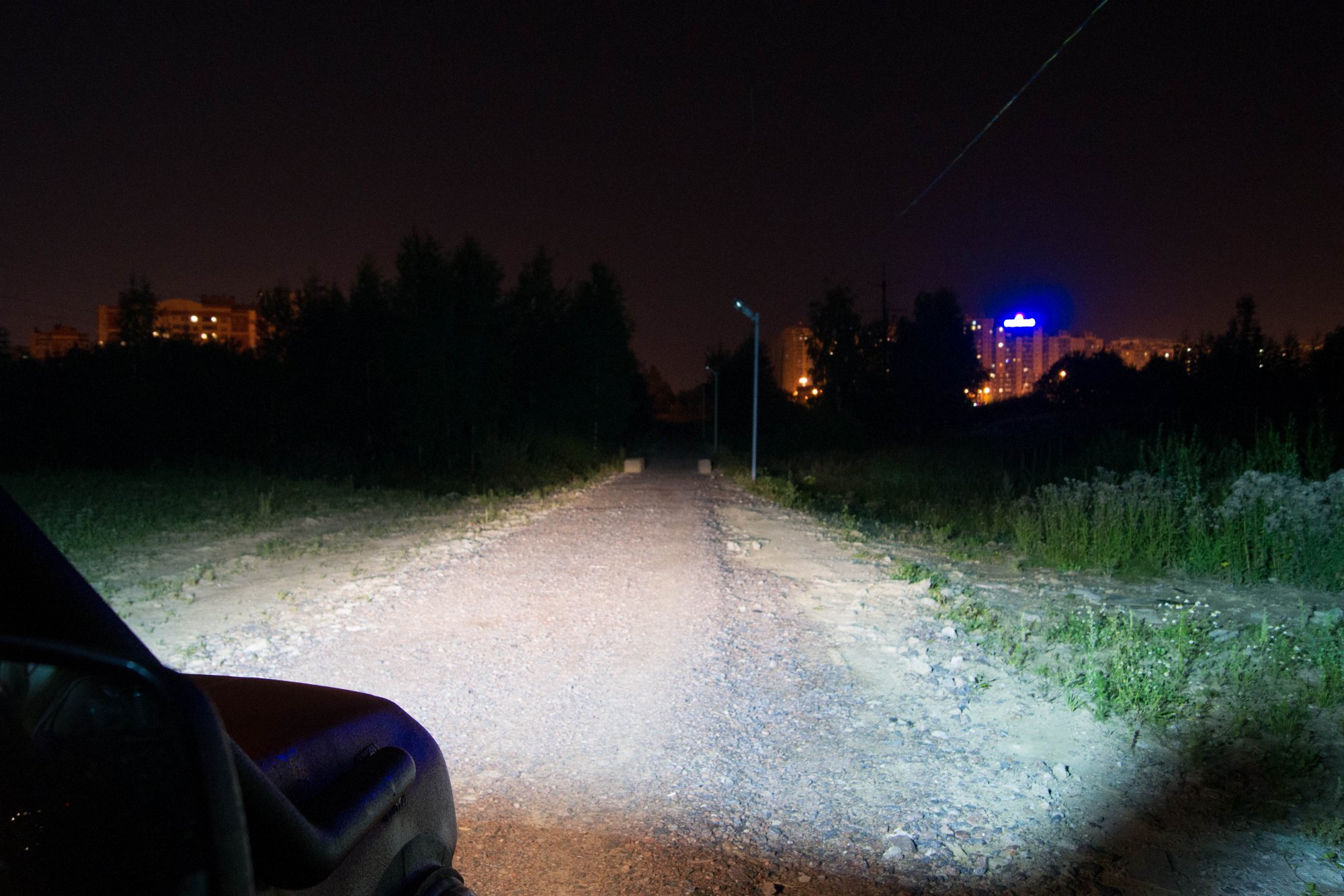

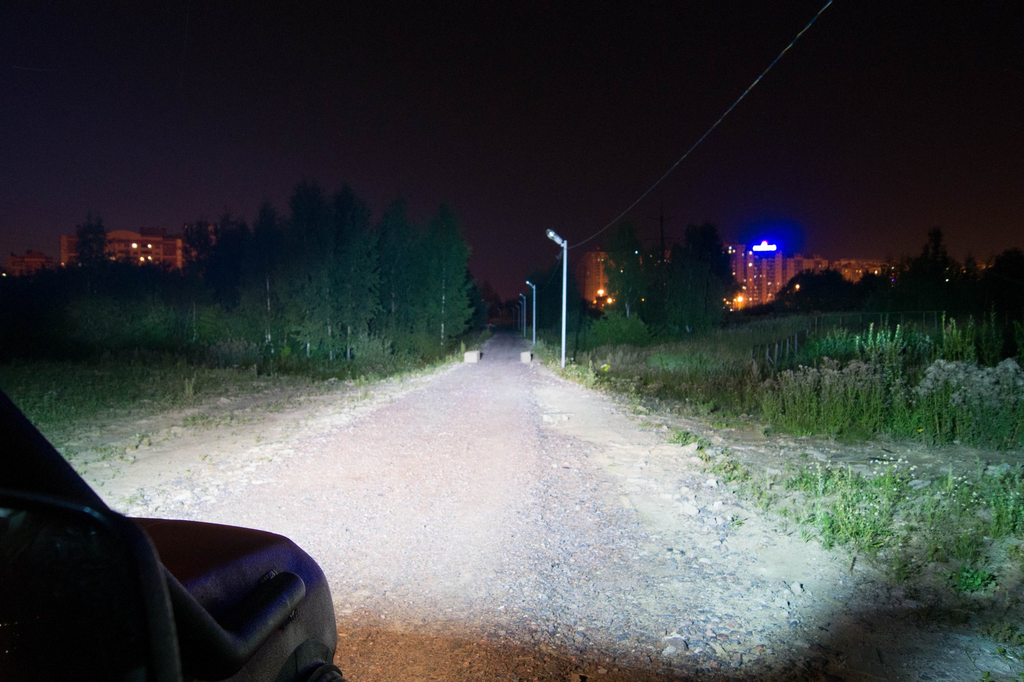

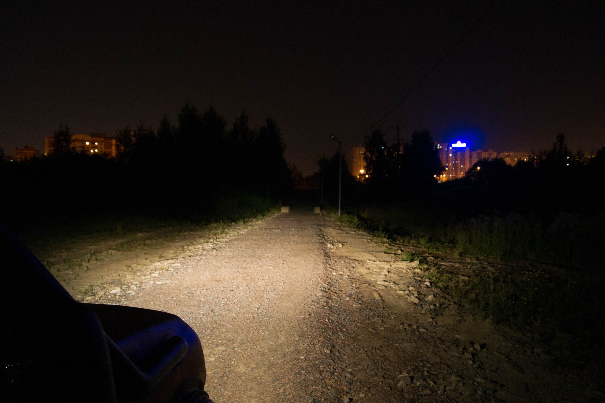

Сфотографировал свет.
В фарах лампы филипс +30%, люстра — hella long range и wesem 5lkr с ксеноном.
До ближнего столба и дальше между столбами метров 25-30.
Фото с высоты головы водителя, само собой с одной экспозицией.
ближний
дальний
ближний + wesem
ближний + вся люстра
дальний + вся люстра
180 )).
в хелле ксенон по 55 Вт. все никак не могу в весем такой же ксенон заказать. Хотя не факт что надо - дальше он светить не станет, а ярче вокруг машины светить вроде как и ни к чему.
