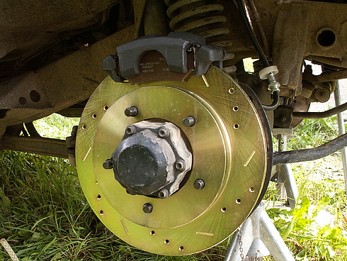

Блин стопицот тем перебрал по тормозам.... лишь для того, чтобы вопрос более соответствовал, но так и не решил, в какой... спрошу здесь:
ЗЫ. На всякий случай, диск брал Allied Nippon ADC 0907V SL - желтенький, красивый, вентилируемый и перфорированный ;)
Господа, кто имел такие золотистые чуды? как они такие суперские вообще ведут себя, а то там как на спортивных много всяких канавок и перфораций-вентиляций...
и самое главное, где их взять тогда? чота в каталогах не знают про них?
или брембы взять какие-нить и не вестись на все эти "ништячные фотки"?
Спасибо!

Ответ: Jimny-2008 очень плохие тормоза. что можно сделать?
Конечно не вестись! И дешевле и умней :))))

а я б купил) ржака)))))
А че дешевле то? Они и есть одни из самых дешевых. Я себе их ставил - никакой разницы от этих дорожек и дырок нет, все глиной забивается, но и минусов тоже нет - чоб не взять, красиво же )
вот и фиг то, что не дешевли нифига...)
наоборот
давно?
