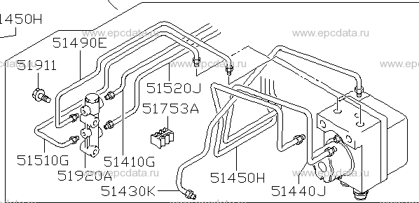

Это так работает "колдун" - при недостатке давления в переднем контуре на задний остаётся совсем немного. Сразу предупреждаю - убирать него нельзя!

Колдун - это распределитель тормозных усилий на осях при разной загруженности авто. на Джимах с АБС такого нету.
Есть.
Точнее, это не зависит от ABS - регулятор есть всегда.
[DOUBLEPOST=1518230154,1518229589][/DOUBLEPOST]
А, вот в чём дело. Обычно регулятор неуправляемый, но есть и такой, как вы описываете - в зависимости от массы.
Его действительно редко ставят.
А почему его нельзя убирать? А вот, например, что пишет товарищ:
Столкнулся с той же проблемой на техкомиссии Евротриала в Швейцарии. Задние тормоза не брали на "юз". Вопрос был решен кардинально - удалением внутренностей регулятора тормозных усилий заднего моста (расположен под капотом на левом брызговике). Педаль стала мягче и информативней. При работающей ABS проблем нет.
Колдуна он не убирал как бы, но как бы убрал. И вроде всё чики-пуки. Мне тоже не нравится слабое усилие на задней оси, пробовал на льду пустить в юз, чтобы АБС задук-дукала --- фига! Она задук-дукала, но пунктиры на льду остались только от передних колёс. Меня теперь тоже подмывает проделать такой же фокус с колдуном. Особенно после того, как в 2 часа ночи мне не хватило буквально 30 см, чтобы избежать встречи с коровой, чтоб она сдохла! Забодала, собака!
Xenos
15 Август 2011
804
231
Jimny JB43 2003
Потому что он уменьшает юз задней оси при торможении.
Регулярно обслуживайте задние тормоза и всё будет работать как предусмотрено изготовителем :)
Удаление регулятора - это лечение симптома, а не болезни.
