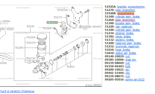

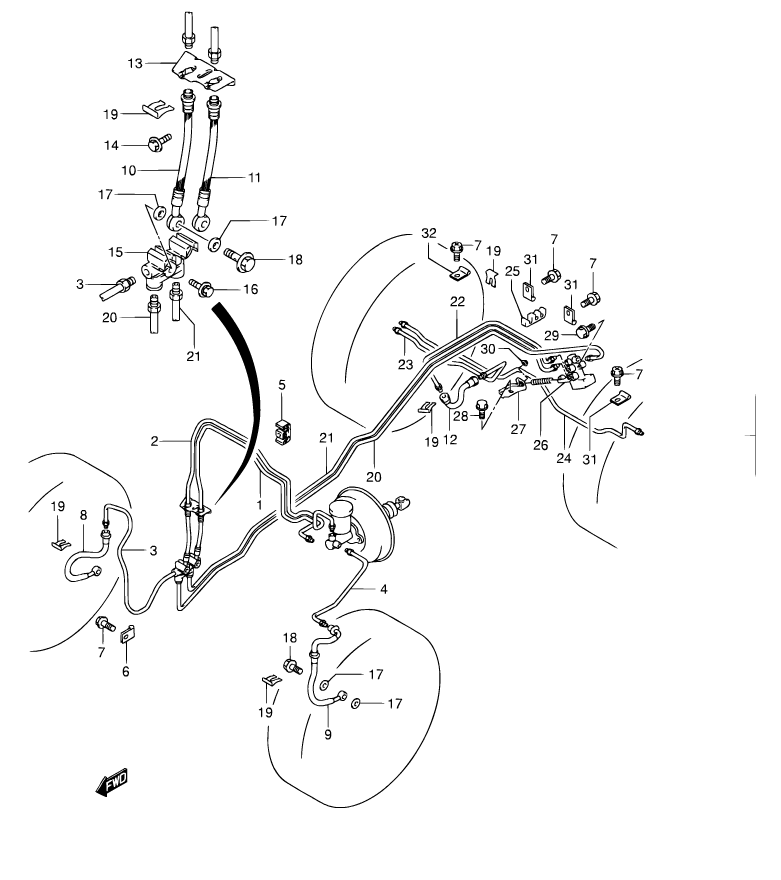

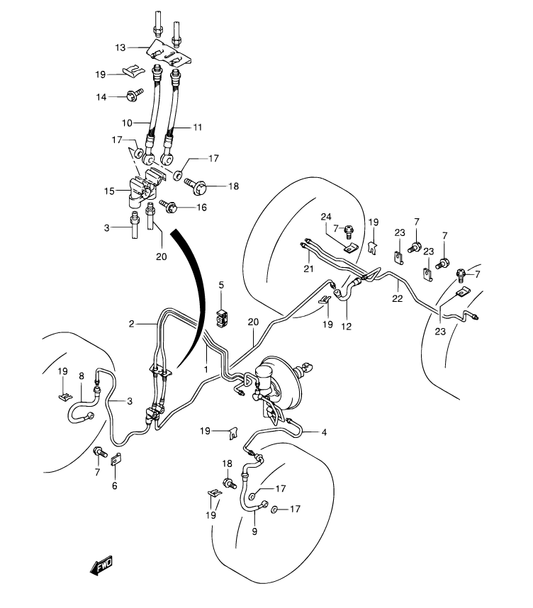

Сейчас посмотрел в Сузуковской мурзилке, обнаружил странные вещи. Что у Джимника 01-года, что у моего 07 года, приведены несколько тормозных схем. Вот одна как раз с "колдуном" такого типа, как я и имел ввиду. А есть вообще без колдунов и АБСа, странное дело.
А кто мне объяснит как колдун, не на мосте заднем сидящий, понимает, что давление надо убавить?
P.S. так как у себя на заднем мосту не увидел ничего похожего на колдун, поэтому и говорю, что у АБС ной машины его нет. А зачем? АБС, но логике, должно понимать, что колесо заблокировалось и отпускать его (уменьшать давление в трубке идущей на задний мост. Всё логично и не вижу необходимости в колдуне.
Если я где-то ошибся, то объясните со схемой и логичным пояснением.
P.P.S. посмотрел внимательней на первую схему, с колдуном которая, там даже две трубки назад идут, у АБСного Джимника (07 года точно ))), назад от "паука" идёт одна трубка.
P.P.P.S. и напоминаю, объясните как колдун может работать находясь на крыле или где угодно кроме заднего моста.

Вся штука в терминологии. Я под словом "колдун" понял регулятор давления, который стоит на крыле и просто снижает давление тормозной жидкости на заднюю ось. Никакую нагрузку на ось он, естественно, не отслеживает.
Именно так. Это простейший регулятор, который фиксированно перераспределяет давление гидравлики по осям.
