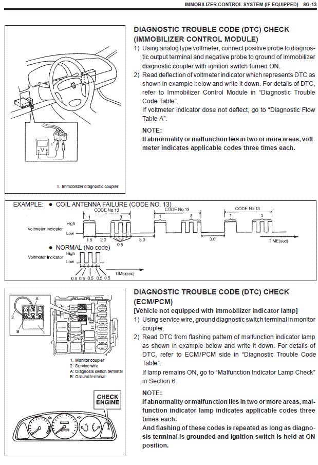

Как это ни парадоксально, а вторым ключом не пробовал запустить двиг ???? И ещё самое главное, надо считать коды ошибок с самого блока иммобилайзера!!! Делается это не сложно, стрелочным вольтметром. Он то скажет, что ему не нравится. А так я бы готовился бы к снятию новой сигналки.
Вот кстати схема проверки ошибок самого иммобилайзера.

Давай тогда сначала проверим коды ошибок с иммобилайзера, а то так можно мозг сломать выдумывать. Только если у тебя АКБ отключен, то сначала заставь систему записать ошибку (пару раз попробуй запустить двиг), а потом уже считывай коды с имообилайзера.

из рисунка понял следующее верхняя схема(с вольтметром) для машин с лампой указателя иммо на щитке приборов у меня такой лампы нет значит мне нужен нижний рисунок или я не прав
и где найти коды ошибок иммо
