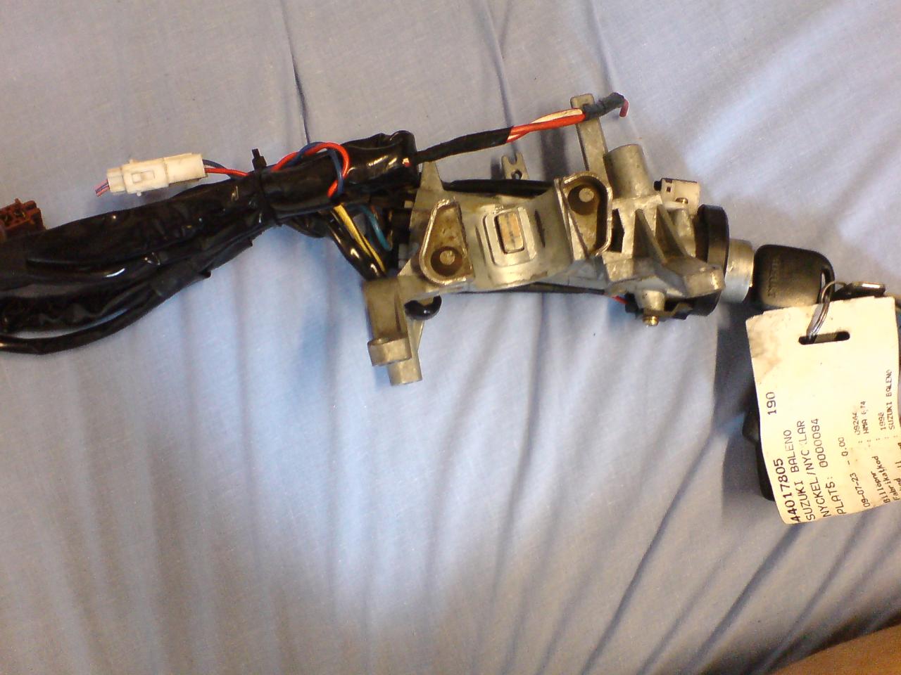

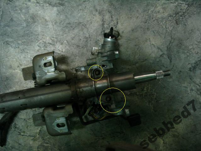

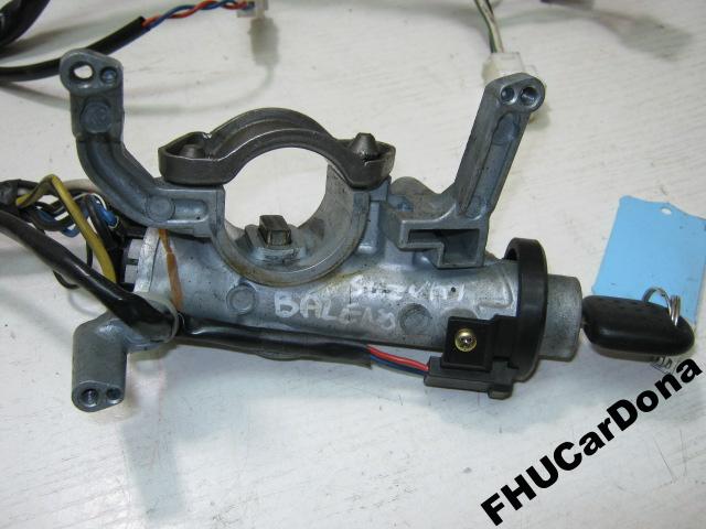

Как менять ключ зажигания
У меня начел глючить ключ еще 2 года назат.И вот...решился купить на шроте комплект... думал что там все на болтах...но увидел что не так все просто...чтобы демонтировать нужно ето спиливать болгаркой... возможно ктото такую процедуру делал уже?Подскажите.;)

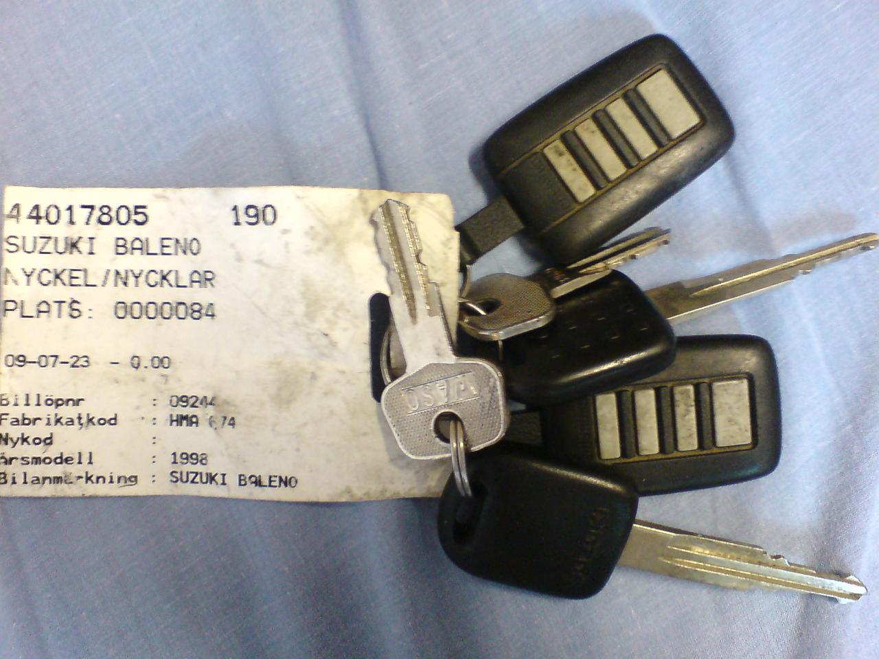

Ответ: Как менять ключ зажигания
Зубило и молоток,все элементарно отвинчивается.Зубилом не много сдвинуть винт,дальше от руки пойдет.Единственное но,если авто с иммобилайзером ,заведется вряд ли с новым замком и ключом,не пришлось бы ехать к оф.дилеру.прописывать ключ в иммо.Судя по фото ключи с чипом.

Блин...у меня авто с иммобилайзером((((

http://allegro.pl/show_item.php?item=1655868601
продавец в Польше написал что ничего не нужно кроме етого комплекта
И сколько захотят Львовские Представители Сузуки чтобы *прописать*новый ключ?

Здается мне надо спросит у Львовских представителей.Поляки варвары ,спилили крепежную планку,так что по любому вам отвинчивать придется,иначе на клей будете сажать.:D

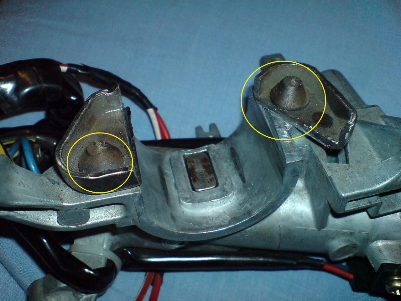

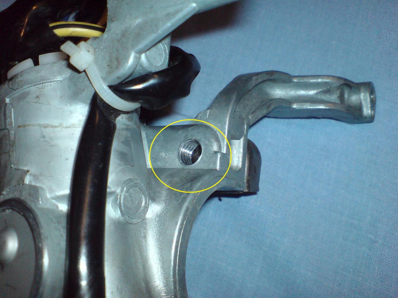

Да и как там зубилом обойтись...если нет резбы на болте... она спецыальная какаето...треугольная... я думаю что БОР-машинкой брата (зубного техника) както там пропиляю для плоской отвертки место... чтобы ето открутить...другого выходи не вижу:)(
Думаю что на старой сердцевине...будет крепежная планка...((( если мне удастся БОР-машинкой зделать на етих (спец болтах пирамидных) место для плоской отвертки...и потом открутить их...

Я писал ,не сделать прорезь под отвертку а сдвинуть винт...далее он пойдет от руки.Там не клепки ,а винты,секретки ,одним словом просто без приспособы под отвинчивание.

ааа....подбить както зубилом... смотрю на етот (пирамидальный) болт... и понимаю что намучаюсь...что легко...он так не поддастся...
Не намучаешься ,2-3 раза ударишь его зубилом по ходу отвинчивания,далее сам пойдет от руки....

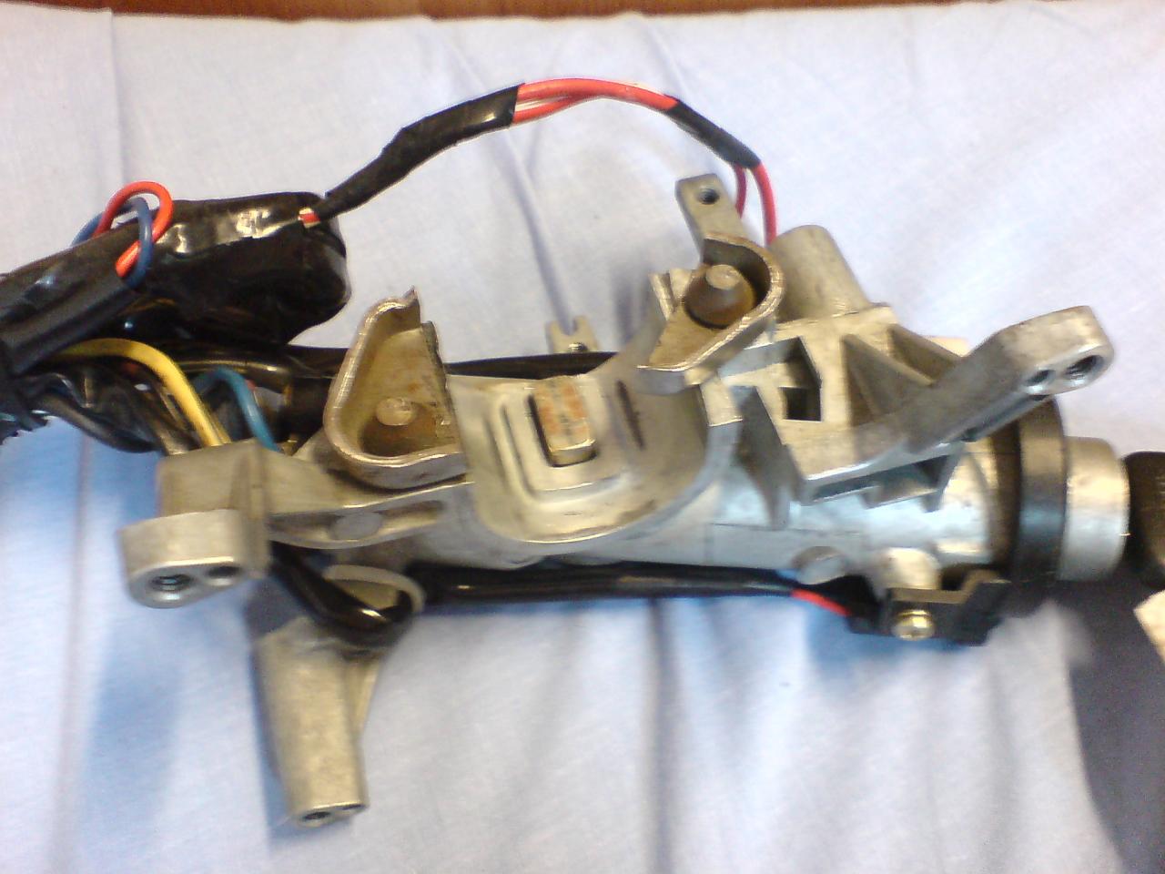

Так выглядит все конструкцыя... в сборе... :(
BaBaleno
6 Май 2011
76
Львов
Suzuki Baleno.2000год.1.6-автомат.16-клапанов.Комби(Универсал)
Я просто узнал что таки действительно скорее всего... машина не примет ключ чужой...нужен иммобилайзер...
На фото - целая конструкцыя... видно на болте слезы от зубила...) Вы были правы...только так их снять можно...:whistling:
Если будут у меня проблемы с ИММОБИЛАЙЗЕРОМ...и SUZUKI Сервис Во Львове не решит ето...а он ето и не решит...-потому что там работают иди*ты...
то я просто сердцевину пластмассовую демонтирую с нового...в старый ключ...) и лучше работать будет..)

А можно просто заказать у народных работяг, кто занимается болванку ключа с иммобилайзером и прошить его. Я как-то узнавал. У нас в питере за 3 - 3.5 тыс. рублей один ключик легко можно сделать. Сам собираюсь так сделать после того, как коробку починят, так как ключик один всего от предыдущего хозяина достался.
