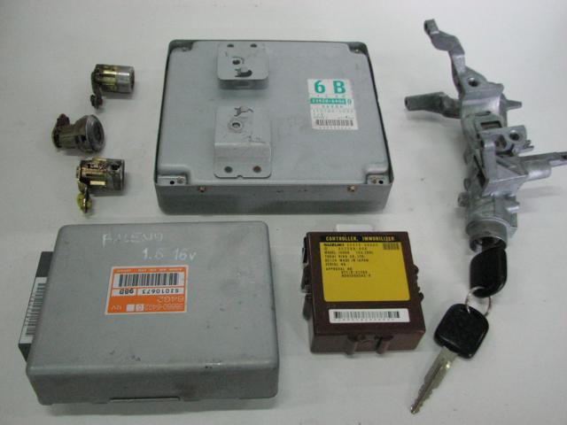

Я точно знаю что коричневый блок у меня присутствует...
(как на фото)
Suzuki Baleno 1999 - 2000 года...
в техпаспорте написанно 2000 год...
в сервисной книге...техосмотры на сервисе Suzuki в Бельгии...с 1999 года...
Родной-оригинальный ключ с чипом... ( формата как на фото)
( до етого не ней ездила Бельгийка)

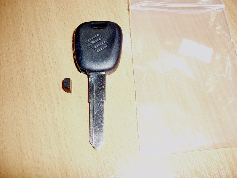

Но вот как его достать с Оригинального ключа? без поломки?
и как обойтись без Балванки...((( а то как на заводе зделали...-так ни один токарь не подточит(...
я в таких делах педант...
Добавлено через 7 минут
Возможно ли закодировать новый ключ Балено ... под старый код чипа?
????Или он одноразовой кодировки?

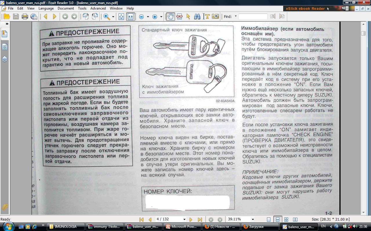

В правом нижнем углу... с МАНУАЛА БАЛЕНКИ... возможно все таки они и есть дистанцыонные(?
Через неделю буду во Львове... поеду к ним... на СУЗУКИ...спросить...
что говорить...если они название ... БАЛЕНО...впервые слыхали...итп...
