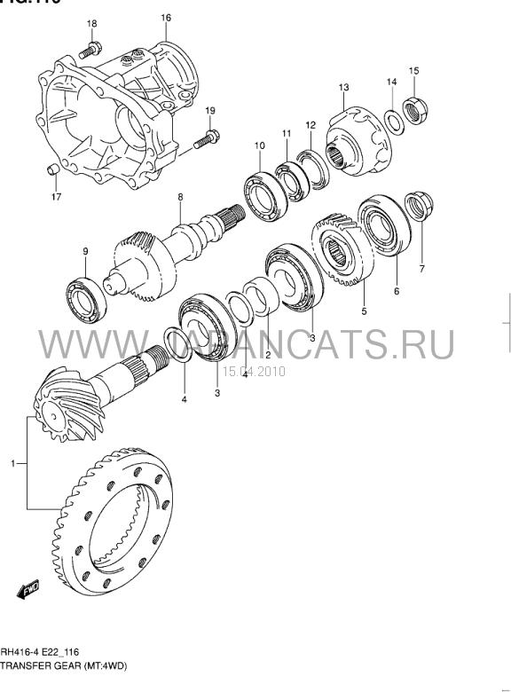

Ответ: раздаточная коробка suzuki liana
У меня механика, я на подъёмнике днище машины осматривал: никакой отдельной раздатки не обнаружил. Вискомуфта свистела на льду (на летней резине был), когда переобулся свист пропал (а я только к худшему приготовился...). По поводу раздатки KASiK уже все написал, еше раз скажу что на механике она единое целое с коробкой передач, в которую на 4WD входит 4,1 л. масла, а на 2WD - 2л. (если не ошибаюсь). Могу картинку из каталога для понимания прикрутить. Видно, что дифференциала (межосевого) здесь нет и все подключено жестко, а роль дифференциала выполняет вискомуфта (она между карданами висит, что на задний мост идут). Ну а в заднем мосту как положено дифференциал (межколесный) стоит и маслице там изредка менять надо.
Поэтому и масло абы какое не подойдет в коробку. Там Гипоидная передача. Могу ошибиться с названием.
