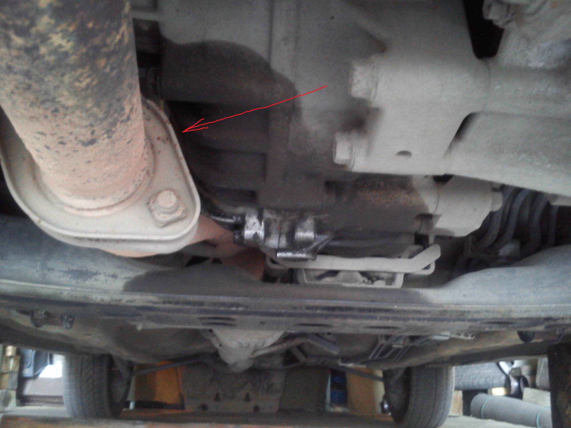

Добрый день, машинка liana 2005 АКПП 4x4
Менял пыльники шрусов наружных (кстати вычитав на форуме заказал HDK C8001 по 241 руб, а привезли замену DB2001 у которых наружный диаметр больше на 5 мм, печаль) и увидел такую картину:
течет где то с торца (показал стрелкой):
Так вот вопрос в следующем: что делать то??? Какие запчасти заказывать что бы устранить течь. Недавно в районе раздатки на небольшой скорости под нагрузкой проскакивает треск.. Пока не разобрался что это и откуда, может где что резонирует. Прошу помощи в данном вопросе.

Та же Лиана тот же год. У меня там же течь, в этом месте привод выходит на правое переднее. По идее там сальник должен быть. Но по каталогу не нашел и вроде как его нет. Кто знает подскажите, что делать и что купить.

Что то никто не отвечает, видать не было таких проблем. Судя по всему течет из заливной пробки (мое мнение).. ХЗ почему. В выходные поеду разбирать и чистить.. мало ли..

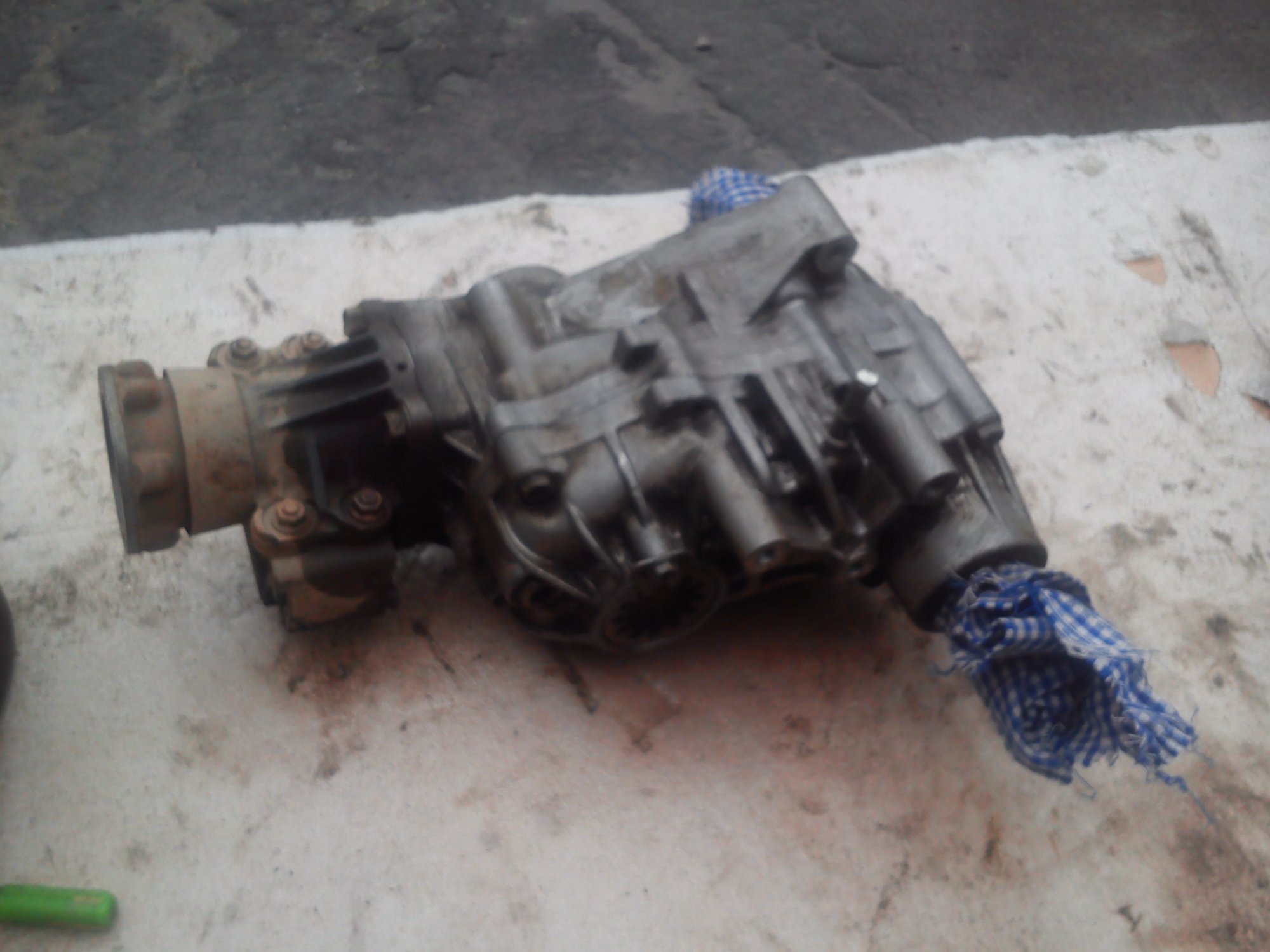

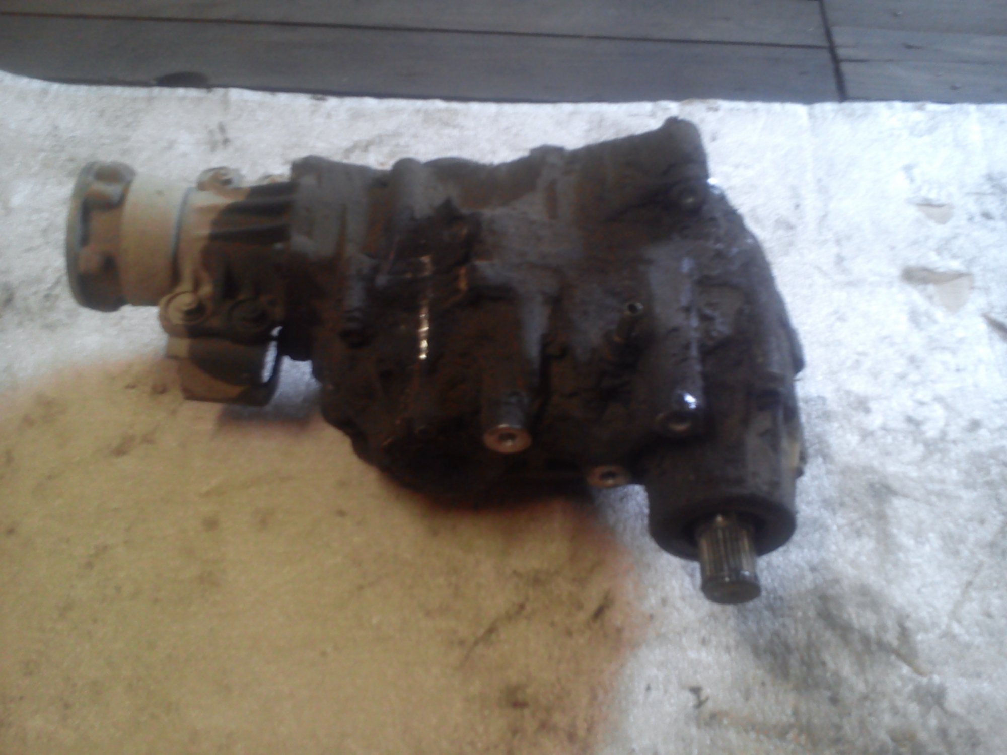

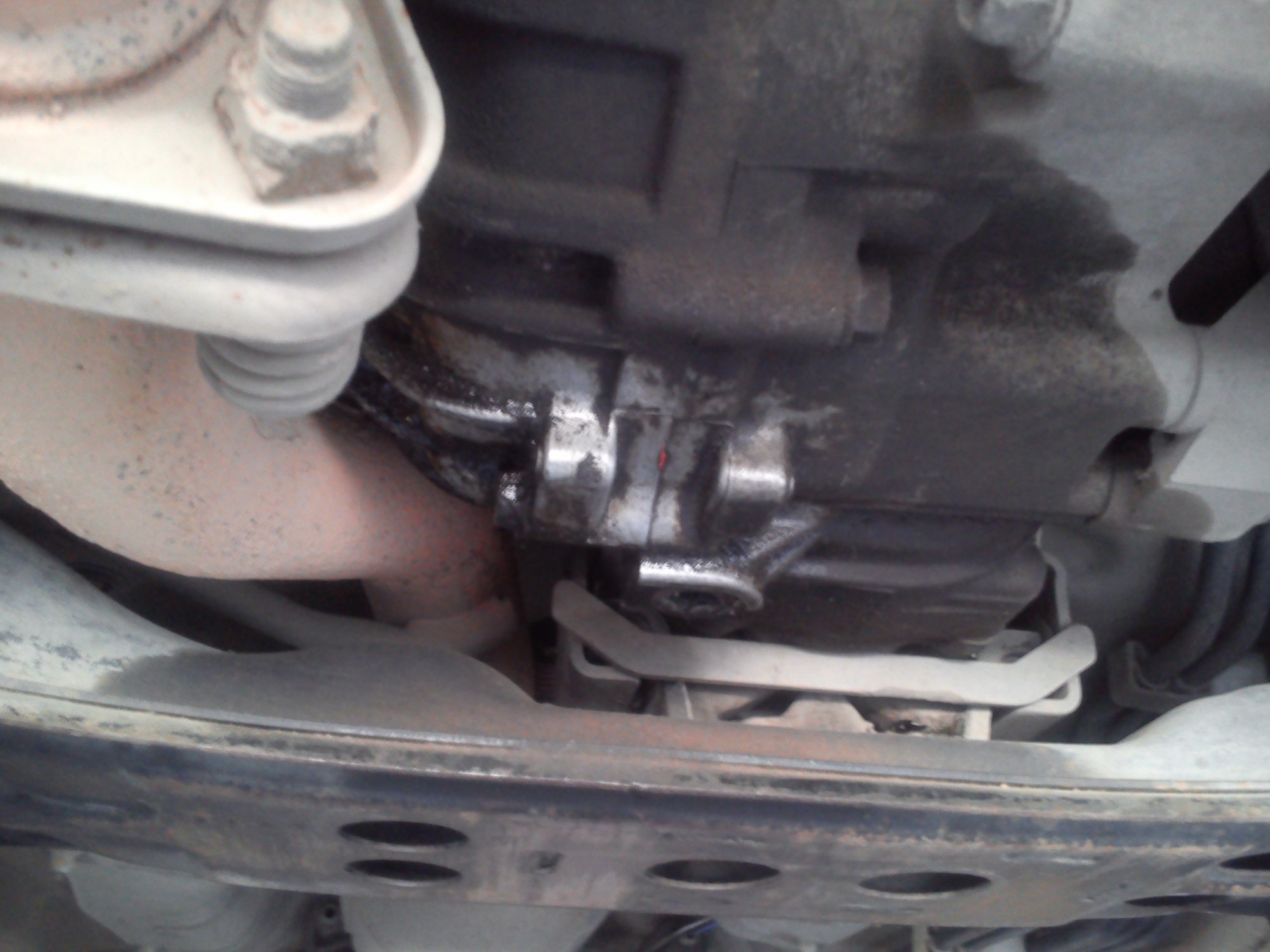

В субботу был с братом в гараже. Снял раздатку (лучше СРАЗУ снять выхлоп до второй банки и правую полуось, а то крутиться с ним очень не удобно, тем более подушкой (печаль.. оказалась порвана, но вибрации сильной нет..)). Вся засрана, хотя сверху все сухо, чешу репу...:
Почистил, осмотрел - никаких признаков...
До 21.00 собрали обратно.
Съездил на дачу (шашлык-машлык и т.п.), сегодня вернулся - все ровно, но загорелся "джеки чан". Может снятие-установка лямбды на второую банку? Либо плохой бензин (РусПетрол) ?
Завтра поеду читать ошибки...
Пы.Сы. Масла слилось 500-520 гр. Залил S4 75W90 600 грамм.

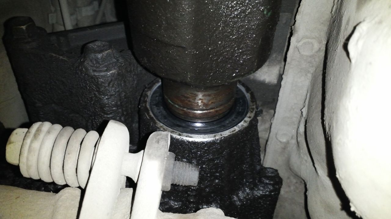

Здравствуйте! После покупки машины в августе 2012 заметил что потеет сальник раздатки (в сторону правого колеса). Через год менял передние рычаги, пыльники ШРУСов, ну и сальники оба поменял. Слева норм, а справа стал течь. Через полгода опять поменял правый - тоже самое. В сервисе говорят "запчасти - говно, даже оригинал". Еще через полгода поменял масло в раздатке, так как мне кажется оно всё вытекло. И вот на днях переобулся на зиму, поехал, слышу завывания какие-то. Думал может зимняя резина, хотя раньше такого не было. Потом заехал поменять масло, сняли защиту, а там сальник правый опять в масле. Видимо масло всё вытекло, по этому и завывает. Что делать? Купил третий сальник, масло еще осталось в банке, хочу в другом месте всё поменять, и поприсутствовать при этом...
А если это выработка привода, то прийдётся целиком менять, или только ту часть, которая у раздатки?

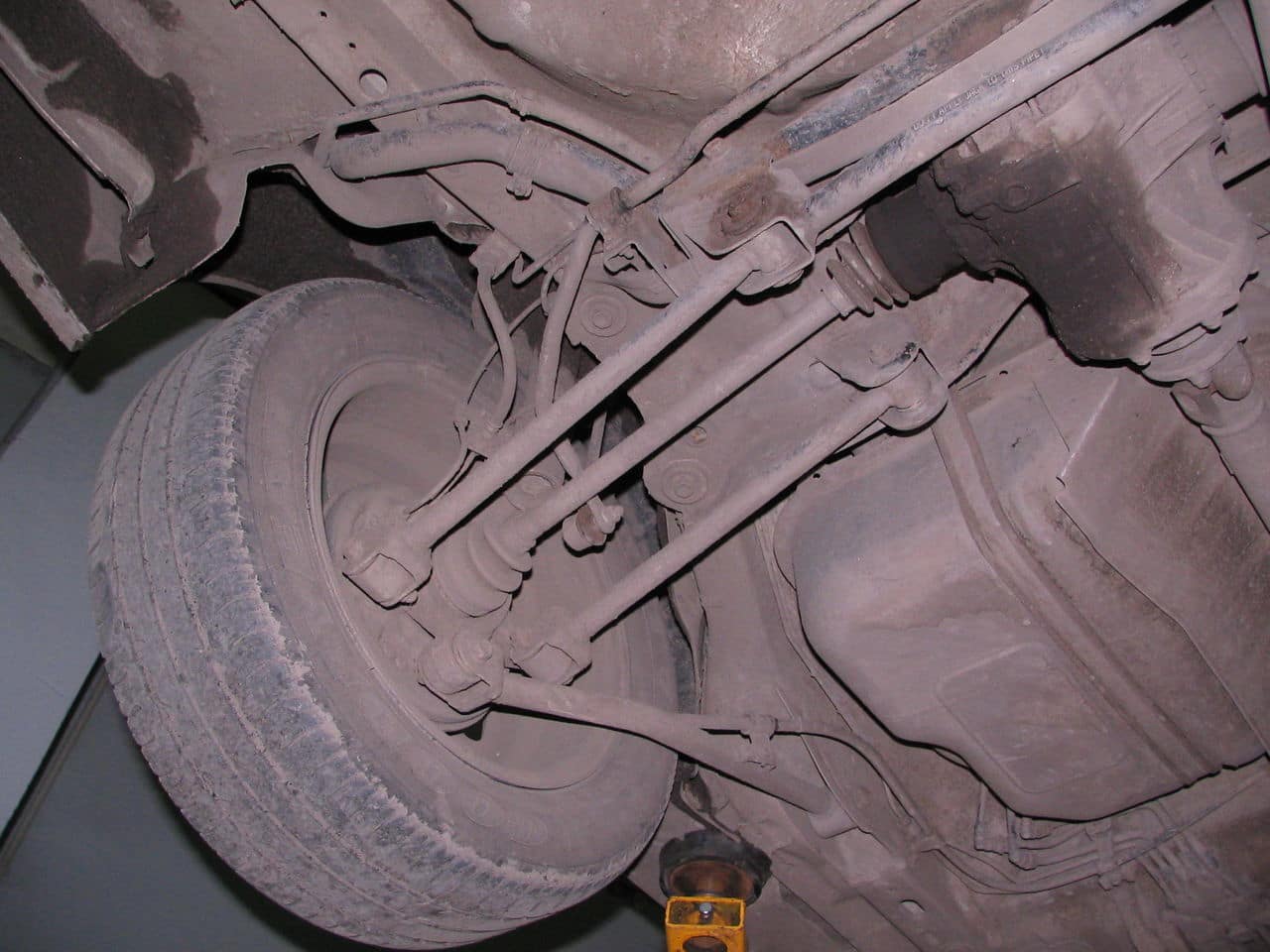

Вот сзади тоже беда, боюсь теперь трогать:
sanich72
22 Январь 2010
4,279
1,740
Московская область - Коломна
Сальники можно менять до бесконечности . но результата не будет ! Нужно искать причину -- забит сапун . износ рабочей пов-ти вала . недопустимый люфт подшипников. масло не соответствует заданным параметрам !

У меня со стороны правого колеса (там где корончатая гайка, или на неё похожая) тоже запотевание есть на раздатке. Как купил в 2010 так и поныне. Обслуживаюсь у официалов а Автомире. Они сразу в 2010 году сказали при диагностике-не надо лезть в этот узел, если нет убывания масла. Каждую замену масла в двигателе проверяют уровень в раздатке. В 2012 менял по пробегу масла в раздатках. И до замены, и после уровень всегда был в норме. Признаков неисправности тоже нет. Так, что я пока спокоен за это запотевание. В ноябре у меня замена масла в двигателе-опять проверю раздатку на предмет уровня. Отпишусь.

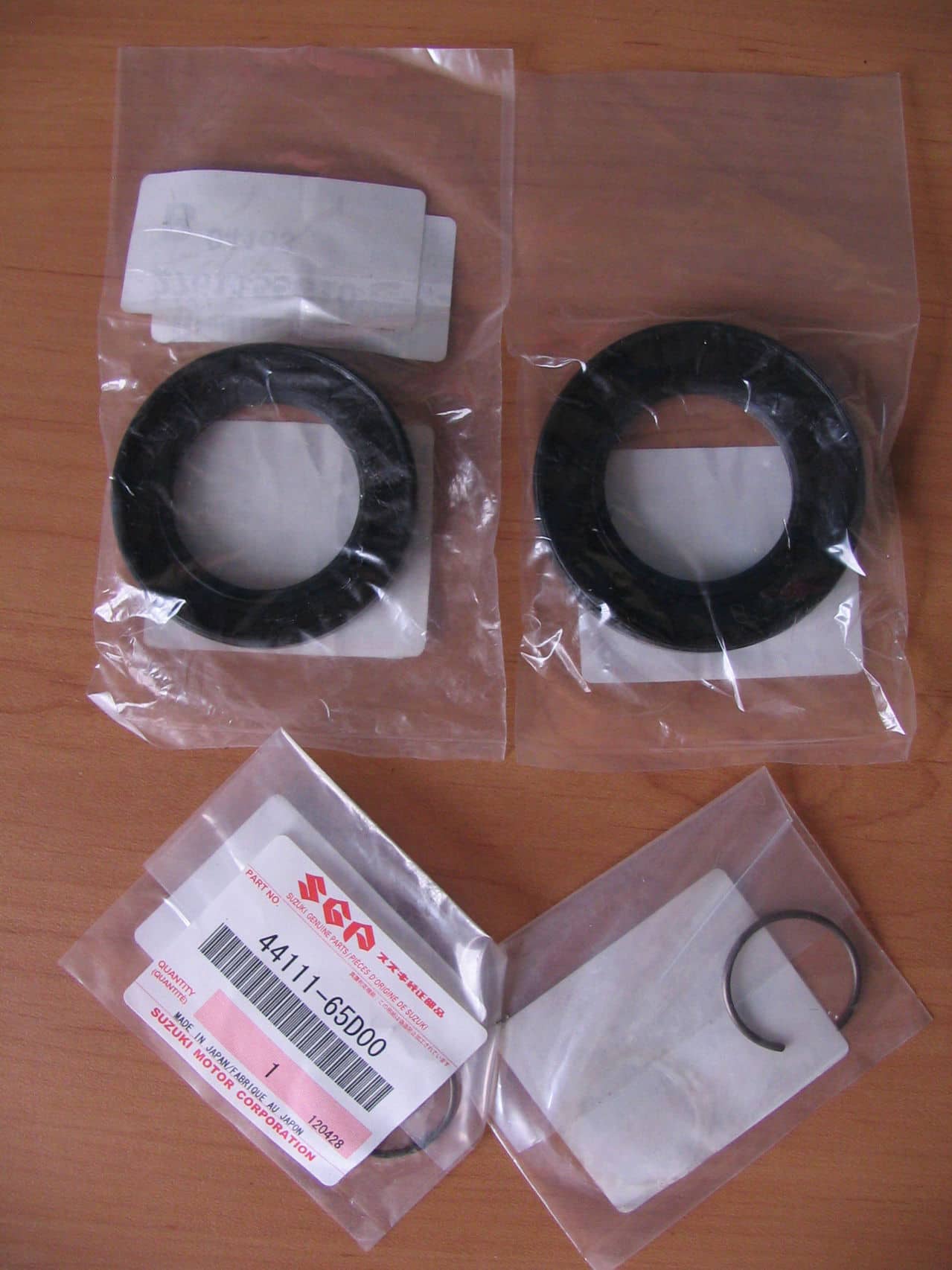

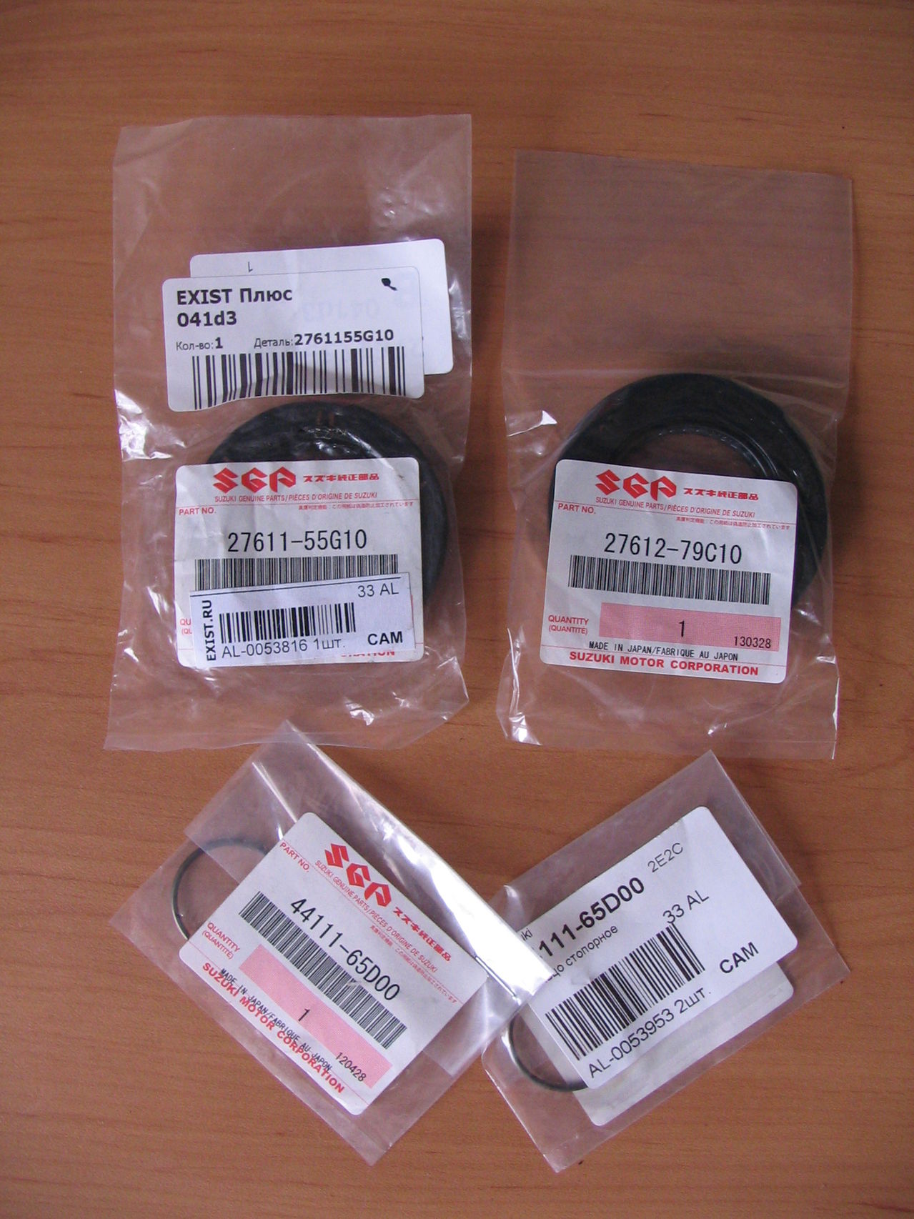

Я тут покопался в каталогах... подскажите в чём разница между сальниками 27611-55G10 и 29172-60G90?
Да не в сальнике дело. Я себе много раз рейнз ставил так он дешевле в разы но по качеству нареканий нет. У тебя либо сильно люфтит подшипник и + может на самом валу привода где трется сальник появилась выработка. Ставят двусторонний сальник или недопресовывают родной что бы он терся на невыработанном месте привода вала. Но это если подшипник не люфтит. Но в твоем случае ты написал у тебя начала выть коробка, а это очень плохо, это первый признак что она скоро помрет. Ее либо вскрывать и дефектовать либо постоянно доливать масло и ездить очень в щадящем режиме для коробки и откладывать 60 тысяч на контрактную коробку.
Да я думаю там не так страшно, сальник который я ставил, походу не от моей раздатки, а родной - с меньшим внутренним диаметром, то есть протекать не будет. Если поставить родной и поменять масло, думаю будет ОК. Хочу сравнить внутренние диаметры обоих сальников.

Воет РАЗДАТКА, слегка. Коробка и раздатка - разные, не сообщающиеся ёмкости в которых разные масла. С коробкой всё ОК. Может кто подскажет внутренний диаметр сальника 27611-55G10 ?
8,883
5,206
Изначально, как я вижу, вы ставили сальники для переднеприводной АКПП (27612-79C10 и 27611-55G10). Вот в этом и проблема у вас была. Шрусы внутренние (как минимум правый) на полноприводной существенно отличается от переднеприводной.
Второй раз вы спрашиваете про различия сальников: 27611-55G10 и 29172-60G90. Первый - для переднеприводной АКПП, второй - ваш, т.е. правый сальник для полноприводной АКПП.

Вот я недавно и обнаружил что сальник не тот, и у родного, я думаю, что внутренний диаметр меньше. Сегодня заказал, через неделю поменяю - отпишусь.[DOUBLEPOST=1414390503,1414207974][/DOUBLEPOST]Съездил залить масло в раздатку, говорят что она полная, а воет задний правый ступичный подшипник! Странно, ну допустим... Но когда газую, присутствует вибрация на педали газа и на полу под левой ногой. Что тогда вибрирует??? :resent:

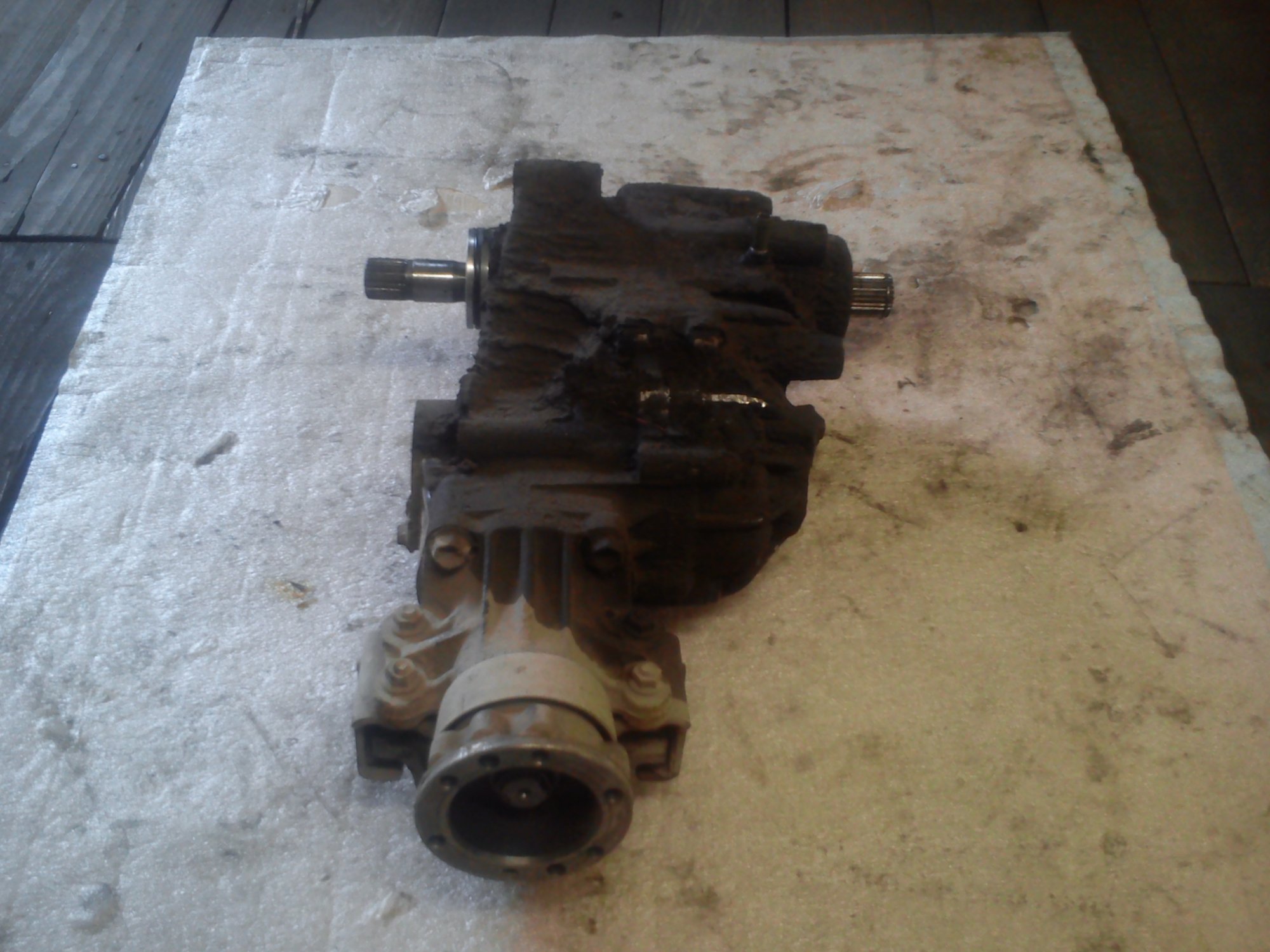

Вот, поменял на родной сальник. Прошёл месяц, полёт нормальный, не течёт. Цена ошибки 3000 руб.(две замены сальника+замена масла).

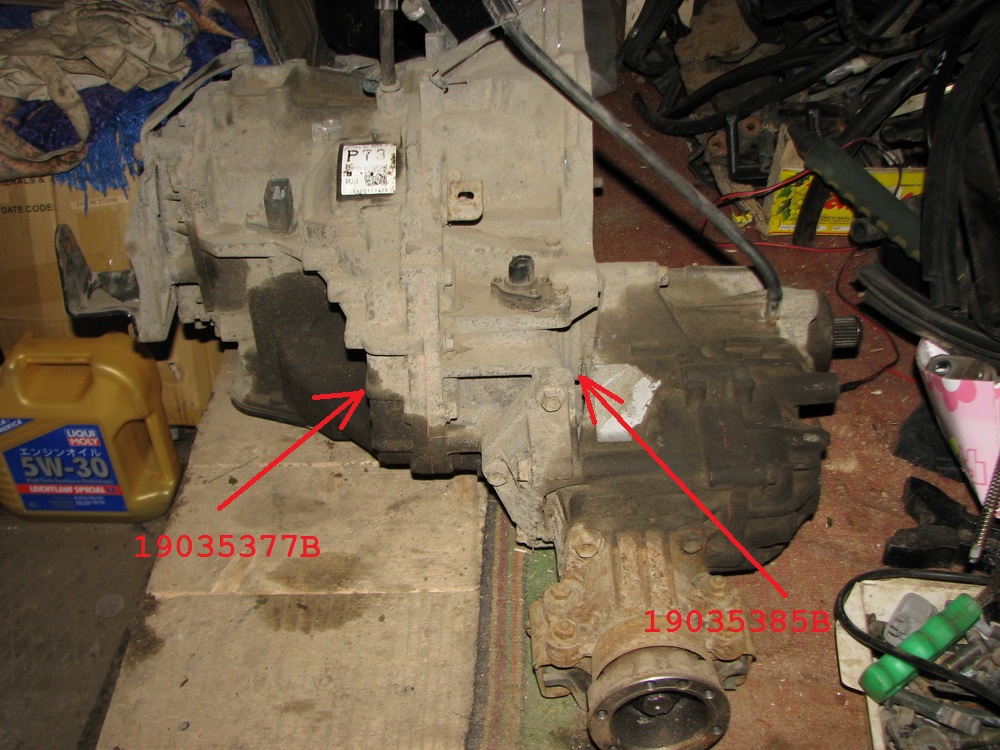

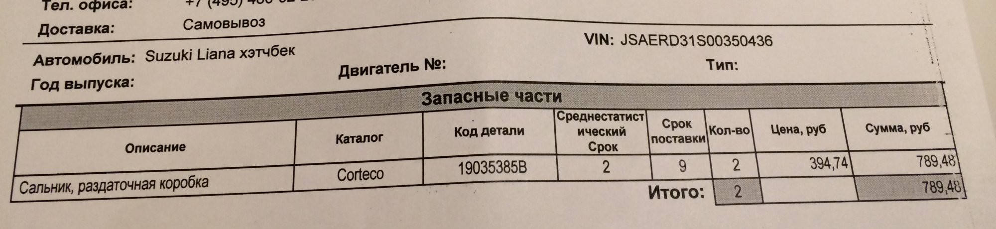

Возник вопрос, господа. Заметил не так давно, что корпус левого внутреннего шруса сопливый. Поехал в сервис. Мастер сказал, что надо заменить сальник, замерил уровень масла в АКПП-был в норме и помыл шрус, чтобы я наблюдал за динамикой сопливости и купил сальник. Так как шрус опять сопливый я поехал в Экзист и заказал сальник. А вопрос вот в чем: в экзисте почесали в компьютере и сказали, что на схеме там два одинаковых сальника стоят. Таки я и заказал два. Прошу знающих оценить правильность мнение мастера о причине засопливования шруса и правильность моего заказа для ремонта. Также интересно-надо ли что-то ещё прикупить для выполнения данного ремонта. Сальник почему-то называется сальником раздаточной коробки. Я думал, что слева шрус втыкается в АКПП. И точно ли там два сальника?
8,883
5,206
По-моему, это должен быть Corteco 19035377B, судя по схеме тут (номер 9 на схеме): http://suzuki-cat.ru/?&action=detail&region=EU&modeltitle=Liana&model=RH416&modif=04&gr=2&page=112&pagetitle=FRONT+DIFF+GEAR+(AT:RH416)
Вам же предложили Corteco 19035385B - это сальник номер 8 (их как раз 2 штуки) на рисунке тут: http://suzuki-cat.ru/?&action=detail&region=EU&modeltitle=Liana&model=RH416&modif=04&gr=2&page=117&pagetitle=TRANSFER+GEAR+(AT:4WD)
Это левый сальник в раздатке, в том конце, который вставляется в коробку. А вам не в раздатку нужен сальник, а в саму коробку левый.[DOUBLEPOST=1448646985,1448646690][/DOUBLEPOST]Вот на фото показал, что где стоит:

Спасибо, так я и думал. Мне этот менеджер сразу не понравился, больно долго копался, у всех спрашивал про восьмерку. Если я правильно понял мне нужен 19035377B в количестве одного? Кроме это ничего не надо докупить? Ну масло там, например? Если будут менять, то утечка будет? И откуда. Масло взять коробочное или для раздатки?
