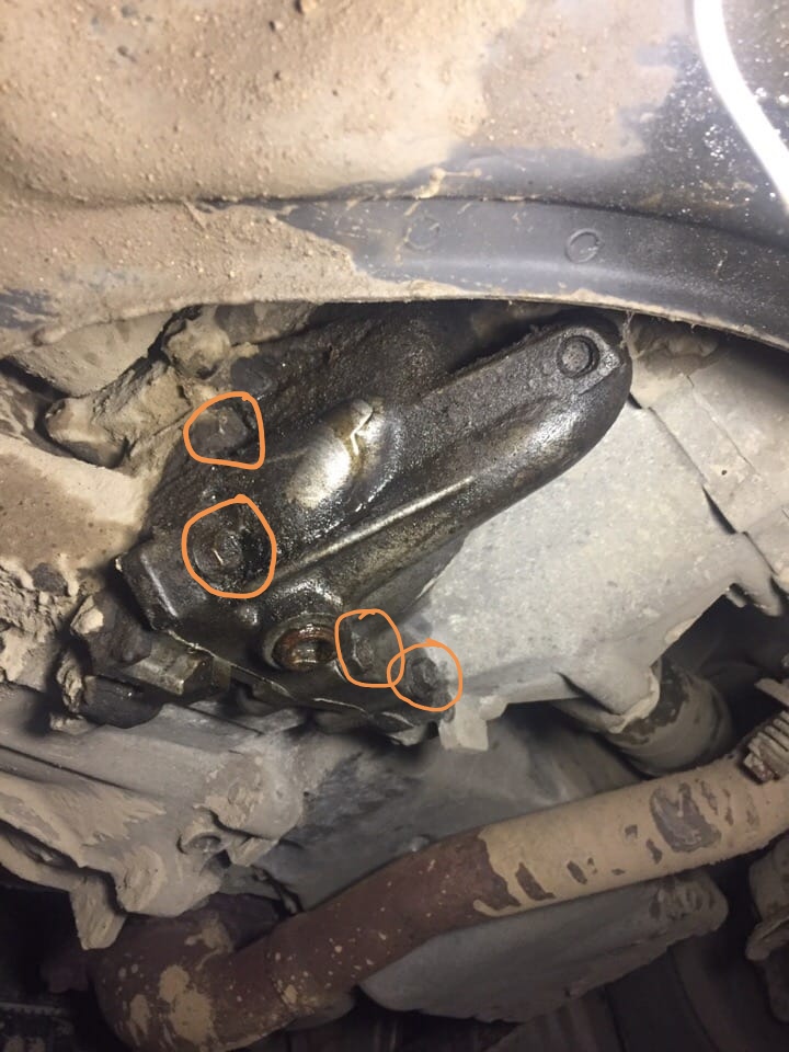

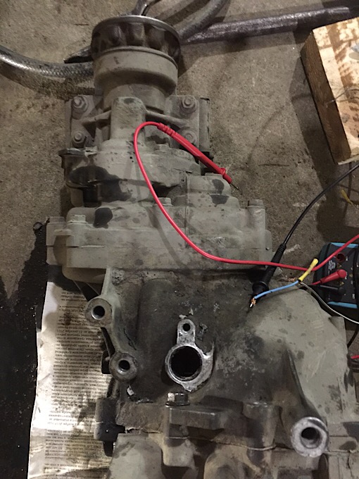

Мне утверждают, что вот эти болты крепят раздатку к коробке o_O
Можно попросить ссыль на сайт? Не уверен, что сейчас найду в сообщениях на форуме.
Спасибо, буду думать. Для начала в любом случае погоню к официалам, интересно услышать их вердикт

Да, эти болты крепят раздатку, но она не является отдельным узлом, который можно купить на разборке. На акпп раздатка даже в оригинальном каталоге - это отдельный узел, со своим маслом внутри, и при замене этой раздатки на акпп ее никак не надо регулировать. На мкпп это часть коробки. Вы можете на кпп снять боковую крышку и вынуть часть внутреностей коробки, к примеру, синхронизатор 5 передачи. Но это не значит, что он является отдельнцм агрегатом или узлом, это лишь запчасть коробки. Так и с разбдаткой мкпп 4wd, она лишь часть коробки. Открутите хвостовик только с частью шестерней, но это еще не вся раздатка.
Словом, если мастера так увены, то пусть найдут вам эту " раздатку" и поменяют. А потом отрегулируют ее, чтоб не гудела. Да, можно купить новые запчасти по цене б.у. автомобиля, и поменять. Но б.у. раздатку найти сложно, разве что у того, у кого умерла коробка, но раздатка осталась целой. Но как уже писал, в вашем случае сомневаюсь, что есть смысл восстанавливать коробку по частям, слишком серьезные перегрузки она претерпела. Да и отрегулировать у нас мало кто умеет коробку почле сборки оной из частей нескольких коробок.[DOUBLEPOST=1567282664,1567282077][/DOUBLEPOST]В понедельник постараюсь найти, может остались фото коробки с отсоединенной раздаткой, вы поймете, что я имею ввиду, говоря, что она не являетс отдельным узлом или агрегатом, который так просто можно поменять. Поменять-то можно, конечно, но не уверен, что вы найдете не поврежденную раздатку (коробки эти разбирают на запчксти лишь по ичине поломки, а поломки у них практически всегда одинаковые), а если и найдете, то установят вкм ее без какой-либо регулировки, в результате, если и не будет гудеть, что вряд ли, то долго все вно не прослужит. Поверьте моему опыту: за более чем 10 лет я повидал много Лн и таких коробок, которые пытались восстановить подобным способом - хватало обычно не более, чем на месяц, если и удавалосьнайти запчасти.
Мкпп 4wd, по-моему, есть смысл ремонтировать, если корпус не был поврежден, иначе уже бесполезно. Тем более если был разрцв корпуса - вы видите только одно явное повреждение, но не разглядите разбитые постели подшипников, а в итоге осто куча вложенных денег на ветер

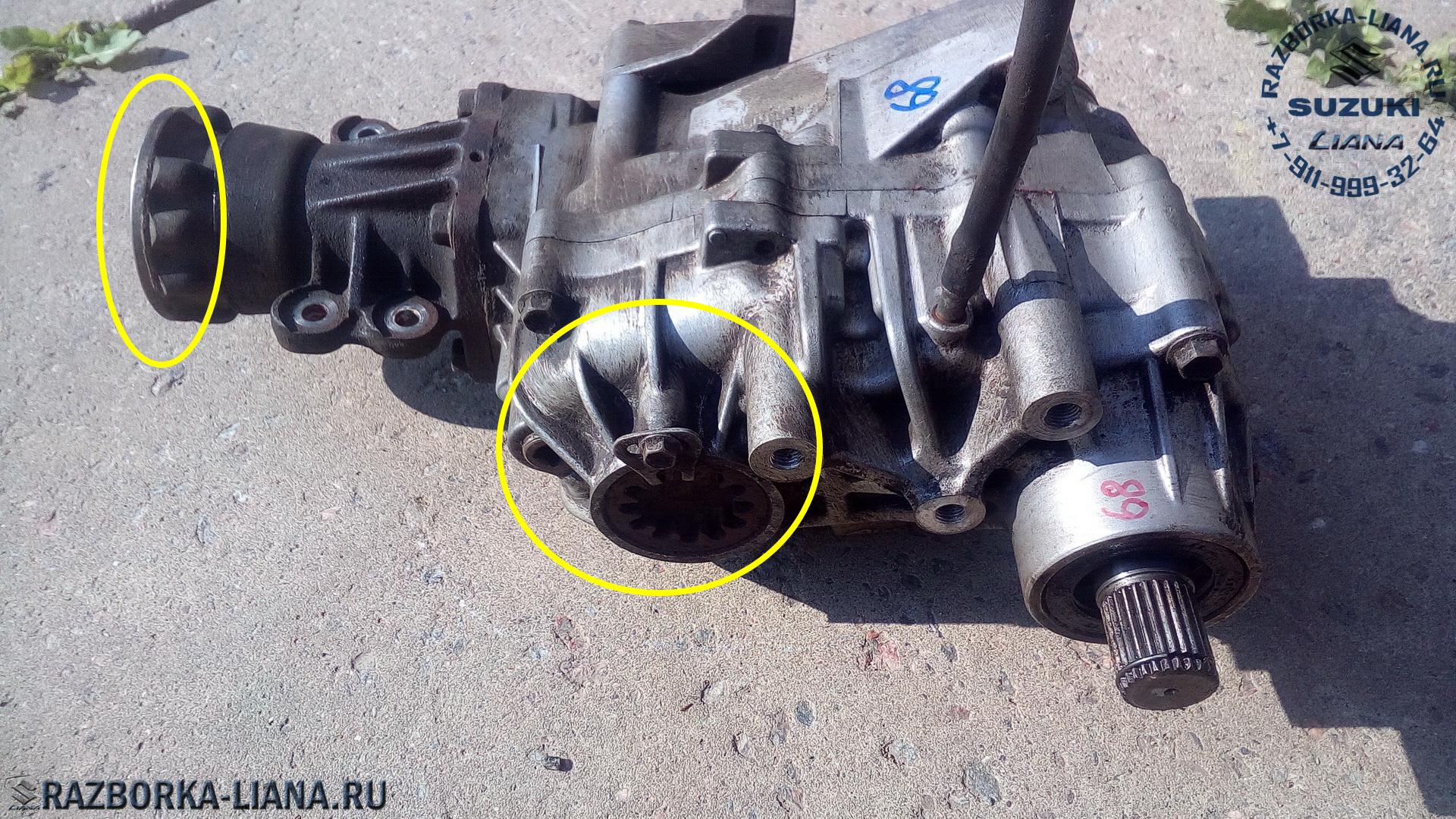

надо поменять сальник хвостовика раздатки
насколько это сложно? в гаражном сервисе мне отказали, сославшись на то что потом не смогут затянуть с тем же усилием или что то совместить, я так и не понял чего... в общем отказались менять сальник. вот тут косвенно подтверждают
Правильно не хотят. Не нужно туда лезть, после не отрегулируете пятно контакта главной пары раздатки. Течь в этом месте из-за рассыхания от температуры (близко глушитель) уплотнительного кольца. У всех это место сопливится, но не течет.
Вот такой сальник "сальник хвостовика раздаточной коробки АКПП,МКПП. Corteco (Италия), новый - артикул: 19027867B (подходит и на задний редуктор, и на раздатку)" подойдёт?
Течь идёт в основном с правой стороны, со стороны пробки, обвёл желтым, со стороны сальника влажно
Есть предположения в чем может быть причина такой течи?
Для собственного развития, что за штуковина с внутренними рёбрами справа от заливной пробки?
Я же выше написАл- и причину течи и почему туда где штуковина не нужно лезть.
А вот течь сальника хвостовика нужно лечить заменой сальника
8,883
5,206
Вот как раз эту правую штуковину с ребрами и не стоит трогать, Дима правильно все описал - сложность в регулировке, не каждый это сможет потом правильно сделать. Там обычно только слегка потеет, но не течет масло, так что трогать я бы не советовал, если только у вас не течет серьезно в этом месте.
А вот сальник на хвостовике менять надо, и сложного там нет ничего. Тот сальник, который вы указали, подойдет.

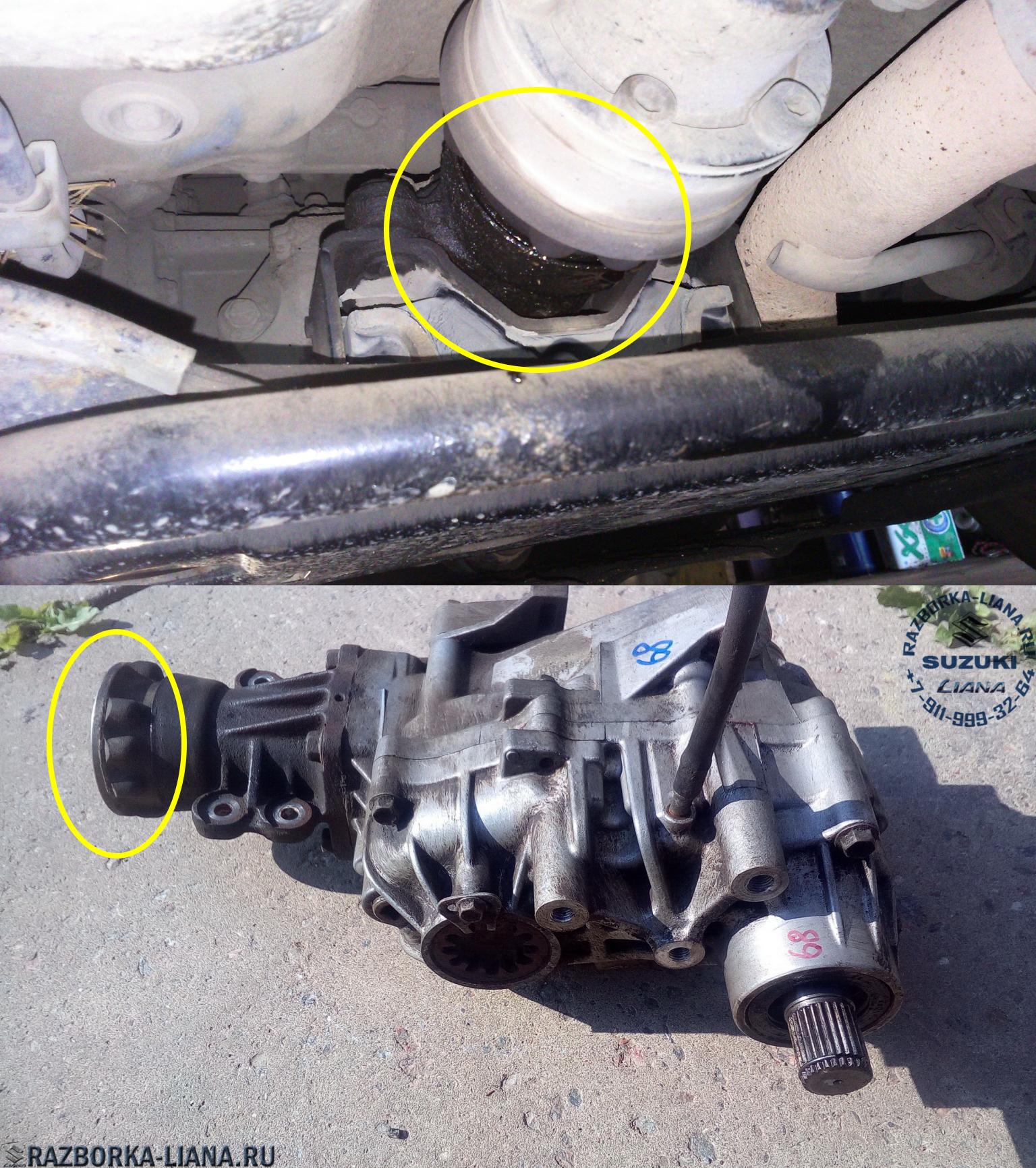

Прежде всего хочется поблагодарить форумчан, понимаю что вызываю раздражение своими вопросами, но лучше так чем никак. С вашей помощью удалось судя по всему весьма вовремя сделать замену масла в раздатке и не допустить непоправимое.
сальник менять вот тут (выделил желтым)?
не ругайтесь, очень часто в интернете возникает недопонимание. когда сдавал машину сервисменам наивно предполагал что речь как раз и идёт о замене сальника в выделенном месте на фото. А мне отказали, даже масло не стали менять. А вот и зря, сегодня у меня небольшая победа, добрался с помощью подсказок форумчан до маслозаливной пробки, слил старое масло, его оказалось около 400 мл., при нормальном объёме в 600 мл., более того, масло было чёрным, густым, имело пенную эмульсию, пока меняли масло, заливали новое эта пена поднялась вверх, очень напоминала по внешнему виду пиво БАЛТИКА №6 или любой другой портер. Воняло горечью. Такое ощущение что его меняли ОЧЕНЬ давно и туда попала вода. На сливной пробке была 2 мм плотная субстанция напоминающая серебрянку при растирании. У меня возникло предположение что масло давило из=за вспенивания. Друг с кем меняли масло попросил выяснить где на раздатке находится сапун, вероятно он забит и требует чистки.
Подскажите, где находится сапун?
Как самостоятельно заменить сальник хвостовика?
Как смазать кардан?
8,883
5,206
Да, сальник в этом месте, его и менять надо, он явно у вас хорошо течет.
Сапун - на этом же фото справа вверх идет резиновый шланг, на его конце стоит пластиковая крышечка - это он и есть.

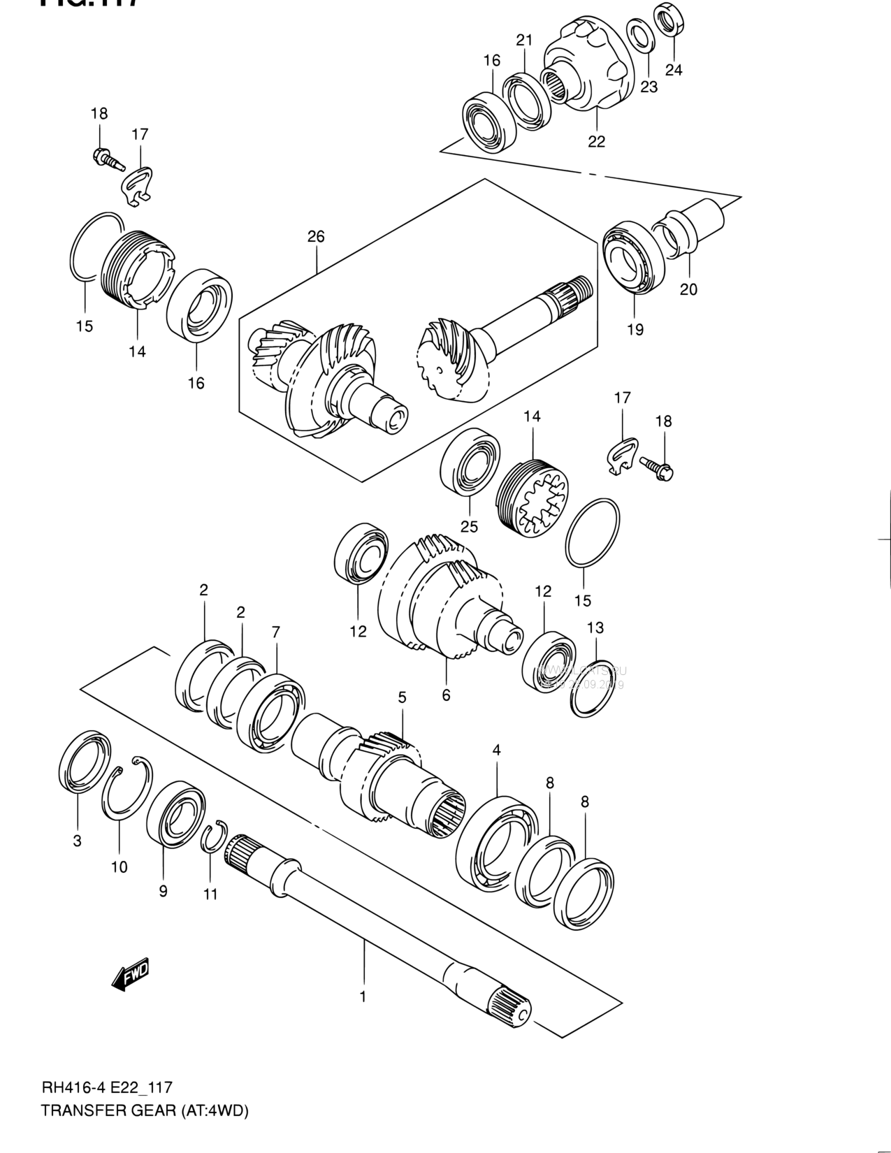

Я сам не менял этот сальник. Думаю, надо снять кардан, открутить торцевую гайку номер 24 на схеме ниже, снять фланец хвостовика раздатки 22, вынуть старый и установить новый сальник 21 и все обратно собрать.
Кардан не надо смазывать.

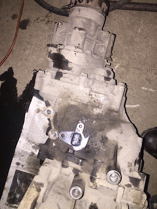

Добрый день! Немного предыстории: купил лиану мкпп 4 wd 2007 года, спидометр не работал. Купил датчик скорости, поставил - без изменений. Решили, что дело в индукционной шестерни, купил и ее, так как планировал менять сцепление, заодно решили разобраться и с датчиком скорости. Сняли коробку, кольцо на месте, датчики оба рабочие, шестерни рабочие (подавали питание на датчик и крутили шестерню шуриком, спидометр реагирует, расход топлива тоже). И тут у меня появились предположения, что некая запчасть - коробка или ее псевдораздатка - не от лианы. Подтверждением этого стало то, что крепление датчика скорости идёт в двух вариантах - вдоль движения автомобиля и развёрнуто на 90 градусов. Исходя из этого два вопроса: кто из корифеев сможет идентифицировать то, что у меня стоит, и проистекающий из первого второй вопрос: какой датчик скорости мне поставить?? У меня их уже три, два одинаковых, ступенчатых, и один гладкий, как будто с балено-игниса, все рабочие до установки. И такое впечатление, что датчик там нужен толще. Фото только такие, не догадался отфотать коробку, надеясь, что проблема решена
Григорий Л
5 Январь 2020
Suzuki liana 2007 МКПП 4 wd
Ниже фото лиановской МКПП 4Wd, а что у тебя стоит и какой датчик нужен, вряд ли кто-то скажет.
Да, все верно, датчик развернут на 90 влево от моего. Неужели на лиану шло так много совместимых коробок? Ведь кроме датчика скорости все работает идеально!

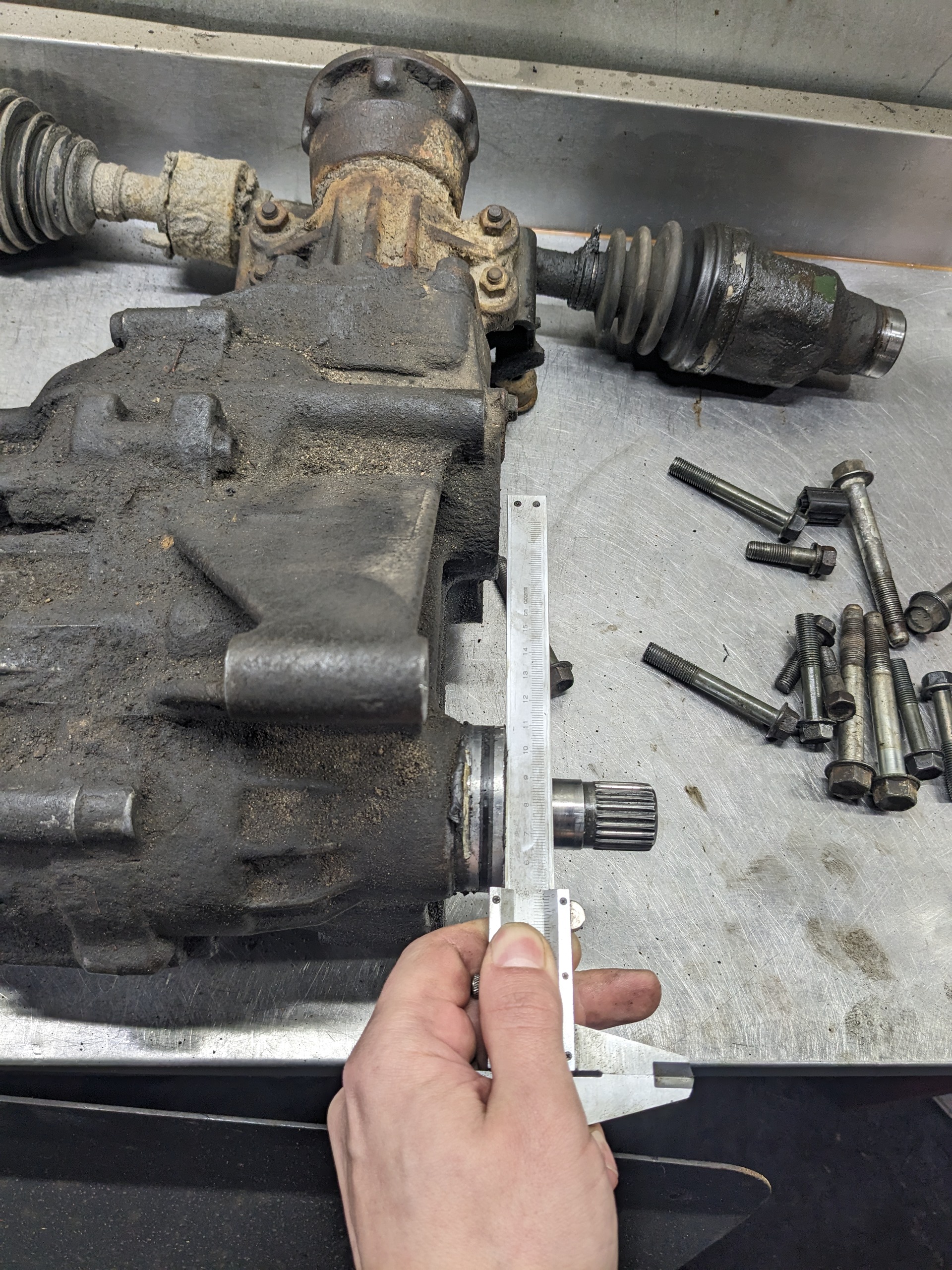

Приветствую товарищи!
Прошу помощи. Кто-нибудь практиковал замену левой части раздаточной коробки? Это вообще возможно?
Владею, как оказалось, достаточно редкой модификацией Aerio RD41H 2.0 AWD.
Уже месяц ищу на замену раздатку и никак не найду. Самое похожее, что раздобыл на фото (даже длинное ухо может быть разным).
