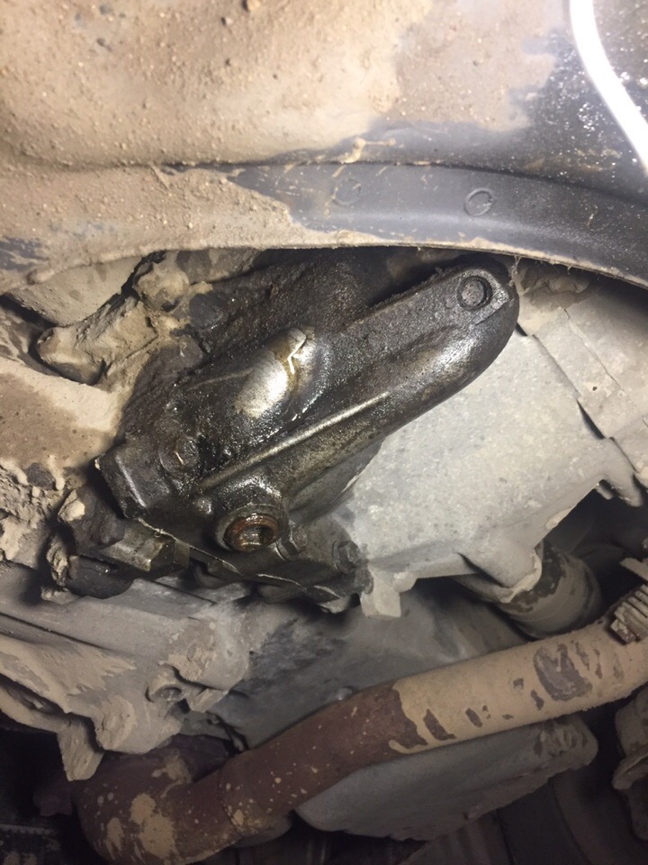

Отъездил 3000км, появился лёгкий гул в области сцепления. Не придал значения, гул не изменялся: не пропал и не усилился. На 3500км моего пробега появился непонятный хруст, гул усилился. В щадящем режиме дополз до парковки, оставил там и пошел пить кофе, думая, что может быть. Вернулся - обнаружил лужу масла под машиной. Позвонил товарища - на тросу дотянули в ближайший сервис. В сервисе сказали, что посмотреть смогут только завтра. На следующий день прислали мне фотографию (первое фото). Вердикт: "лопнула раздатка, надо менять коробку".

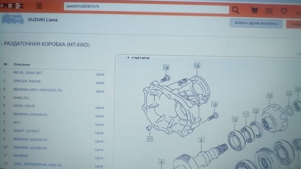

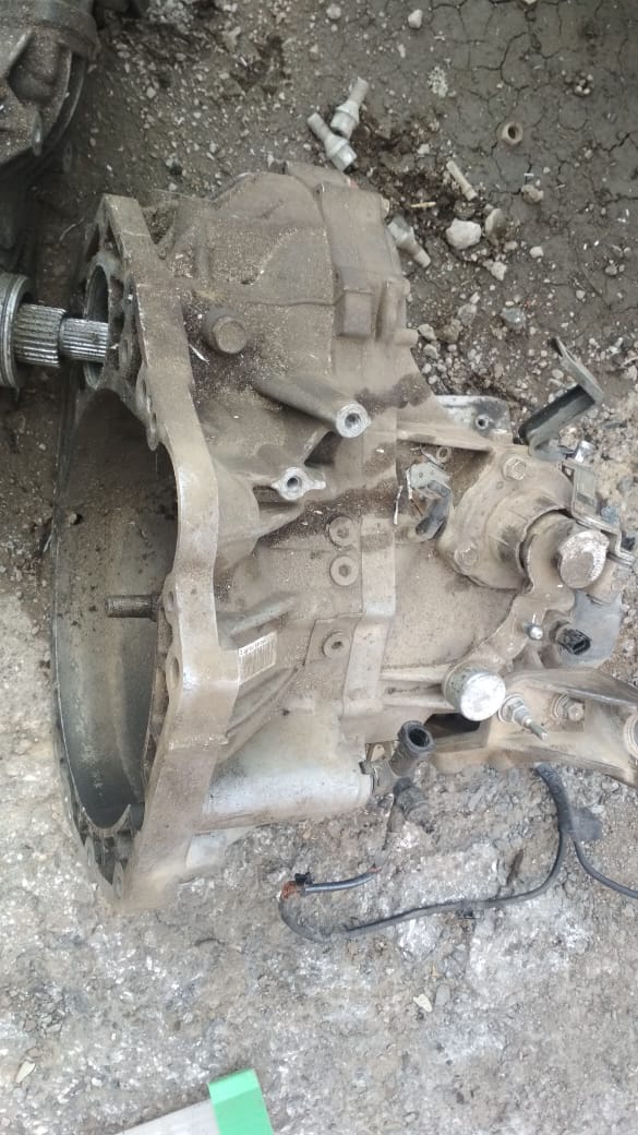

Разместил запрос на одном сайте, со мной связались несколько представителей разных компаний, готовых притаранить контрактную "МКПП с раздаткой". Один из них посмотрел на фотографию и сказал, что можно раздатку отдельно поменять. Более того, он утверждает, что и МКПП, и раздатка подойдут от sx4
Кто может подсказать: что правда, что неправда и что лучше делать?

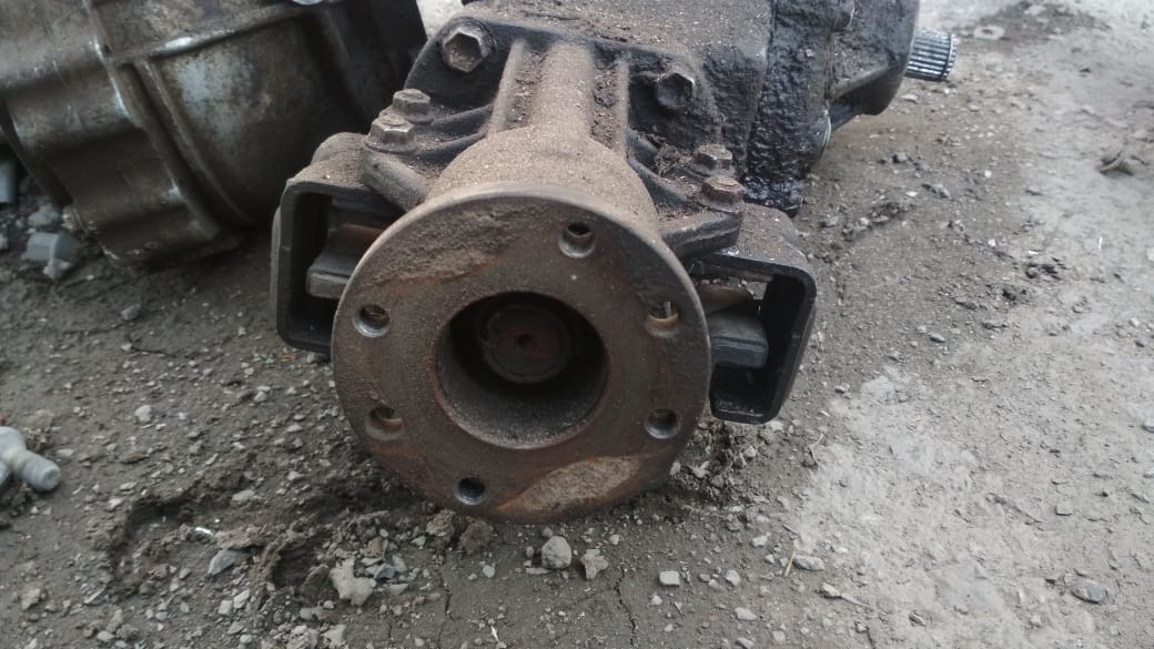

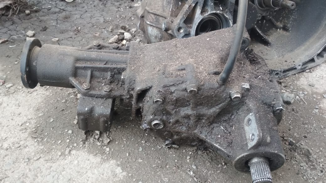

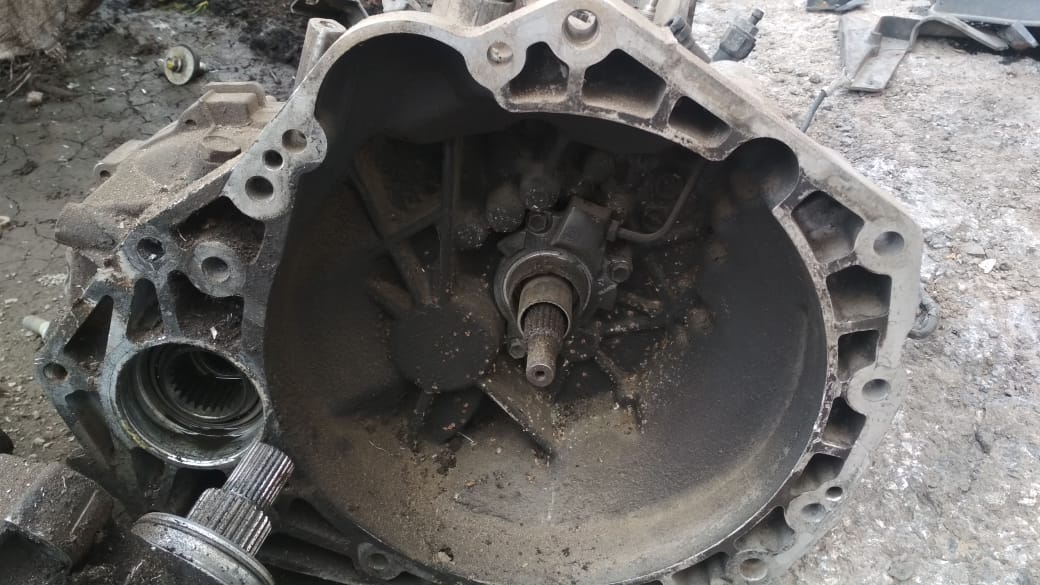

Судя по знаниям о лианах и количеству сообщений, создаётся впечатление, что именно вы и смогли бы сказать, кого хвалить, а кого наказывать :D[DOUBLEPOST=1567262298][/DOUBLEPOST]Человек, который предлагает "коробку с раздаткой или раздатку отдельно", прислал следующие фотографии (последние 5)
