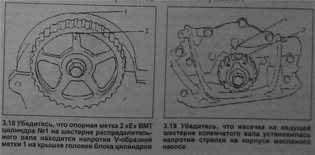

А может кто подсказать где какие точки? замучался уже. первый целиндр в вмт открыты клапана впуска. что далее? спасибо.
Calibre
17 Август 2011
Suzuki Baleno 1997г.в. левый руль МКПП 1.3GL 16кл передний привод
Giakonda
12 Август 2012
Сузуки балено, 1998 года, двигатель бензиновый 1,3 86 лошадиных сил, 16 клапанов.
Ответ: Ремень ГРМ
большое спасибо ! только вот как добраться да нижнего вала что бы точку выставить??? как я только не пробовал результата нет только крышку грм искурочил((((
Calibre
17 Август 2011
Ответ: Ремень ГРМ
Снять правое колесо, снять пыльник двигателя, снять ремни генератора и гура, снять шкив коленвала(открутив 5 маленьких болтиков), и тогда будет видно шестерню! Иначе НИКАК и по-другому пытаться не стоит! Есть четкая последовательность разборки, не стоит ее нарушать!
