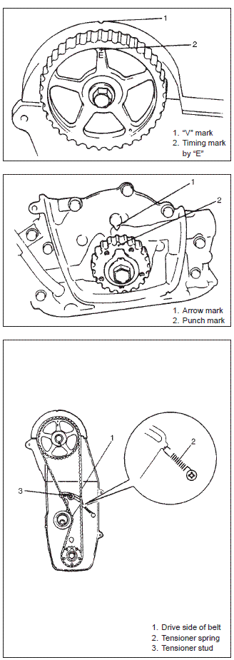

помогите плз, как метки выставить? я когда выставляю о меткам начинает чихать в впускной колектор че с этим сделать кто знает?

Читай мануал. Вот небольшая выдержка из неё (по моей модели машины).
Ты когда снимал старый ремень делал пометки, запоминал положения валов???
Что сейчас с компрессией цилиндров ???

старый ремень не я снимал, купил ее без ремня, старый хозяин тоже завести не мог, компрессию непроверял но завтра проверю обязательно!!!!

Еще была оно проблема - старый ремень был сдвинут на один зуб, попробовал поставить ровно по меткам - троило, вернул все обратно.
Сначала, ролик отпускаем... Натягивается он пружинкой, поэтому, после замены ремня и проворачивания вручную коленвала, ремень стаёт на своё место, ролик натягивает ремешёк и остаётся его зафиксировать, зажать...
Стоять должно всё по меткам, что там у Вас троит - ищите...
Всяко может быть, может время пришло клапна поглядеть, может загнуты, может притереть пора.

У предыдущего хозяина была проблема с ГРМ - проскочил ремень вроде на 2 зуба. Машинку делаль официалы и 1 зуб оставили они. При таком расположении машинка "летает", все работает как по часикам. Прижинки небыло (видать похерили), поэтому пришлось вручную натягивать. Впринципе все работает, только немного громче и "басистей". Возможно ролик хуже (хотя брал такой же), возможно из-за того что ремень еле налез. Еще у меня шкив на коленвале немного восьмеркой ходит, возможно и из-за этого шумит. Как вел себя шкив до замены не просто не помню.
