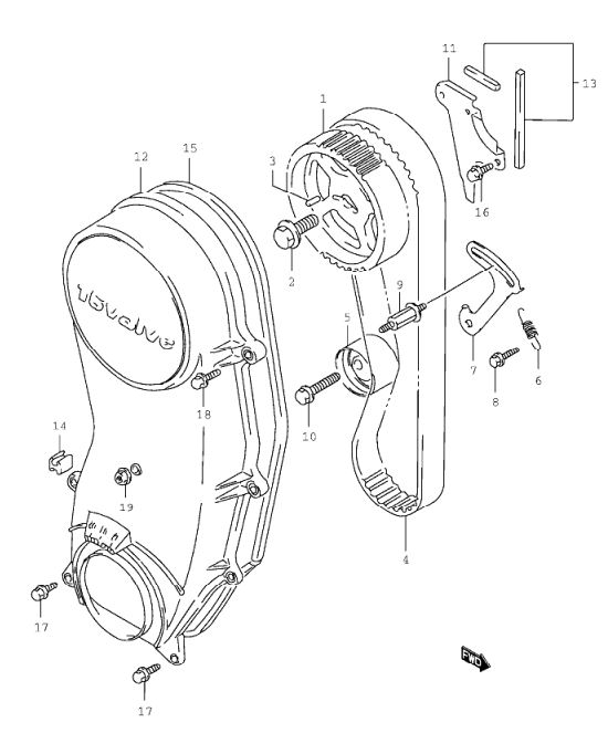

И у меня 4WD. Ремень у вас там. Выглядит так:
Кстати про цепь что ее не надо менять - это заблуждение. Ушатать ее тоже можно и ремонт тогда выльется в весьма приличную сумму. На порядок дороже замены ремня.
