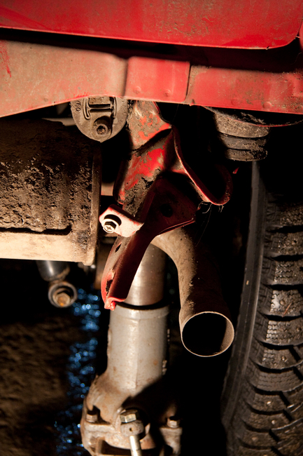

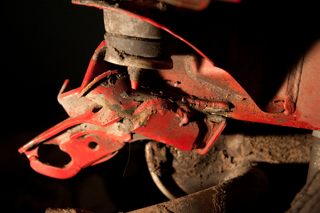

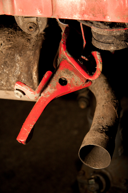

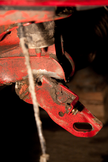

Ребят, усиливайте проушины (а лучше, избегайте выдергиваний кого-бы то ни было из чего бы то ни было) , иначе будет ужас-ужас:
Правая
Левая

Тебе ко мне за трубой. Бампер цел? Если надтреснул, все равно менять, давай трубу поставлю, будешь дальше всех дергать нормально.
obnovlenie_vnov
5 Сентябрь 2007
3,707
1,538
Москва, ЗАО-ЮЗАО
Ответ: Буксировочные проушины
Ха! Бампер даже не поцарапан!!!... Но его проушинами выперло вверх - немного мешает открывать дверь.
Ром, труба - может быть когда ни будь.
Меня интересует сейчас как это все выправить и обзавестись новыми проушинами... Так что приезжай ;)
Sprinter
24 Апрель 2006
5,274
1,194
Jimny 2005, АКПП
Нужен гидравлический клюв, мы таким Nansen'у выпрямляли раму. Кувалдой почти ничего не сделать. Если не забуду - привезу в следующий понедельник.
