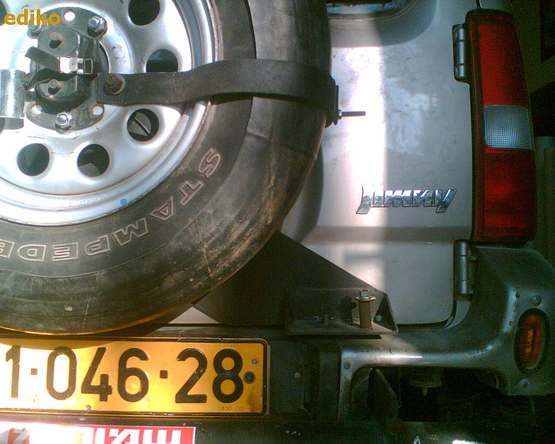

Ответ: Буксировочные проушины

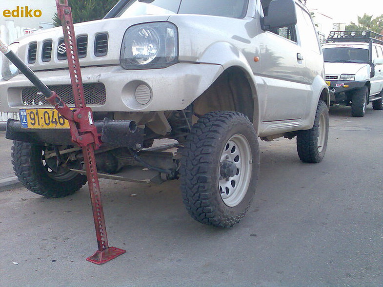

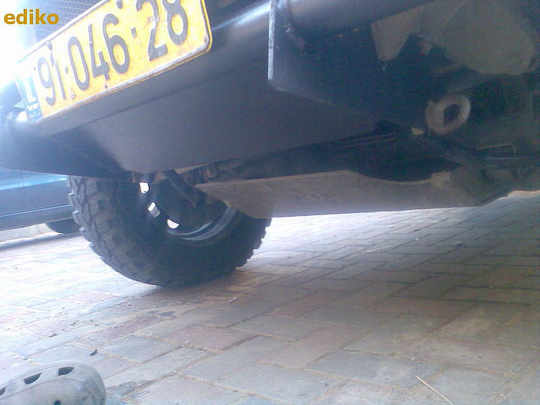

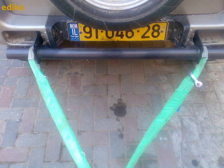

Родные проушины Джима , особенно задние - это " кабздец однажды раме"
Не дай бог ни кому!!
В моделях 2008 г , наблюдал и с переди уродство : 2 разные проушины!!
Покажите мне того инженера ......
Я не стал ждать кабздеца !
отрезал задние ухи
укрепил концы рамы!!
(тыцкаем на фотку)
вывел продолжения рамы наружу, соединил трубой , и теперь тяну кого попало , и меня тянут из таких жоп !!! Аж не верится !!
поднимаю машину джеком !!
запаску перенёс выше , на базе родного крепления
номерной знак перенёс выше. Освещение номера раньше светило сверху.
Перенёс плафоны по бокам .
Задние фанари на пенсию.
Сделал новые указатели поворотов !
Противотуманка нах!
на базе передних проушин , построил аналагичную защиту.
Теперь радиатор снизу защищён.
и передок поднимается джеком.
Самый кайф заключается в том , что когда мафынка зарылась в говнах , не надо искать где то там в глубине болота ПРОУШИНУ .
Накидываем стропу и вперёд и с пестней !!
вот как это выглядит по сравнению с стандартным Джимом

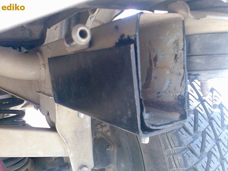

EDI, ох нифига ж себе защита моста... она за грязь не цепляется? :wideyed:
EDI
27 Апрель 2006
6,806
2,229
Израиль
авто
ходом идём ходом .... Показываю Показываю
6 мм люминия ;) ;)
и пох что там .... в говнах .... :D :D
Работает уже 5 лет !!
Чулок моста зато " девственник" , ни одной царапинки !
Это фирменная защита " АСФИР "

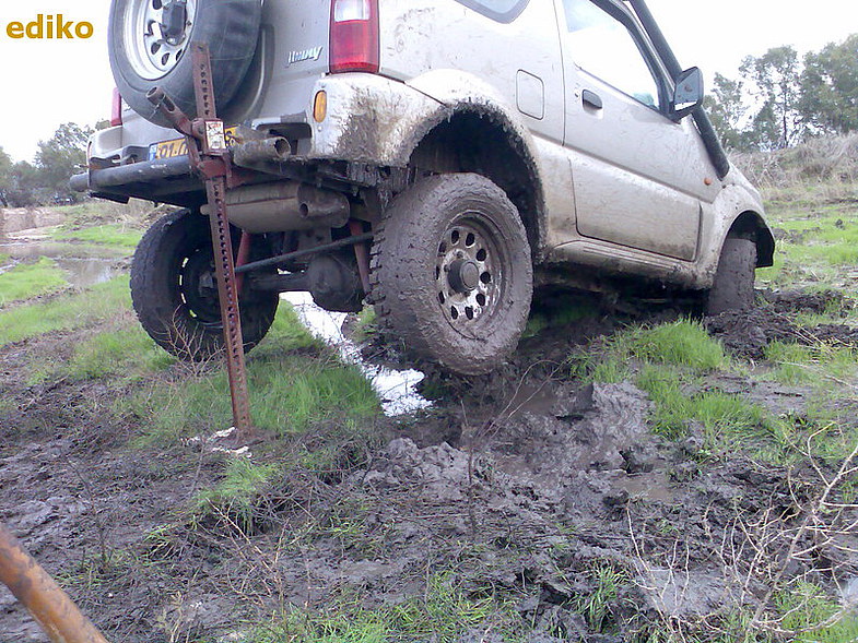

EDI
27 Апрель 2006
6,806
2,229
Израиль
авто

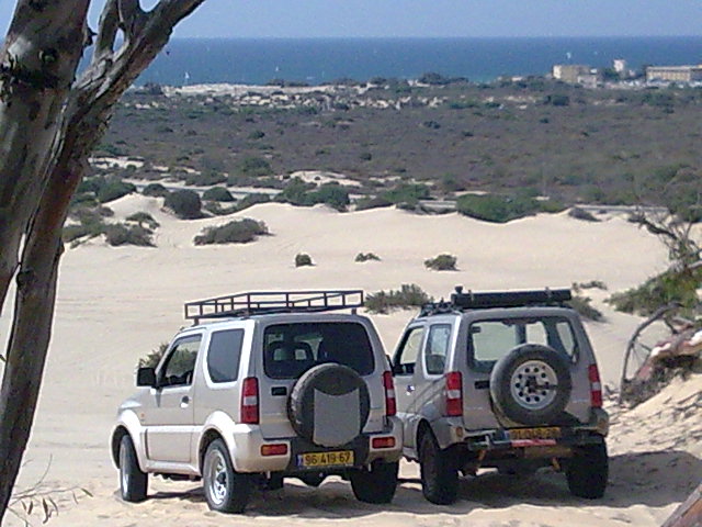

А зачем тебе вторая? Или промахнулся с первой...;)
не промахнулся. На заднем плане моё крыло. У меня шнорхель уже 2 года.
Друг купил Джима и мы ему скопировали один в один с моего.;)
Он дырку сделать не смог - рука не поднялась. :(
Чуть инфаркт не схлопотал !
Я делал. Рыдаю!
На своём крыле тогда , я тоже не смог сделать, Рыдаю!
друг делал. :(
Victor_S
3 Июль 2006
3,462
1,213
Луга
Jimny 2006МКПП
Во, блин...:) Я просто не разглядел, что там два крыла на фотке...:) Потому и спросил. Не знаю, я как-то спокойно у себя дырку прорезал сам, и еще под крепеж несколько(у меня АНВИРовский)

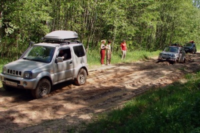

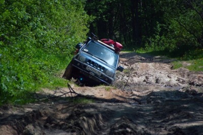

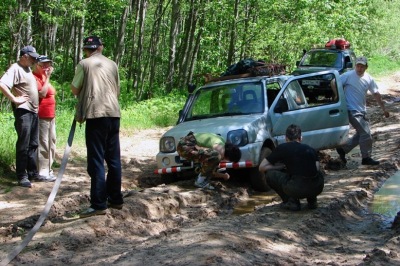

Ну вот и я загнул одну заднюю проушину...:( Тоже немного бампер помял, и разорвал по старой трещине. Загнул проушину дергая Джимник, не сказать, чтобы из такой уж сильной засады, рывковым тросом. Задняя труба давно стоит в планах, видимо прийдется планы форсировать...:)
Сверху проушин есть 2 дырки на 8, 10 или 12, не помню. Уголок из 5 или 6 мм стали с дыркой под шакл прикручиваем болтами туда. Никогда не вырвет. Проверено.
А нет ли у кого фотки как это выглядит?
Хотя на днях утащил от дачного забора шестёрку с не крутящимися колёсами- ничего не погнул, но добавить уверенности в проушинах было бы хорошо.
Зачем же было прям по колее то? Чешу репу. - вокруг то сухо и твердо.
Glo
Jimny-модератор
24 Август 2006
5,747
1,549
Питер-Москва
ПРОДАЕТСЯ
Вова задом сдавал, чтобы нам помочь - мы там дальше в луже с охрененным боковым креном стояли. Ну и свалился в колею. Пока Витя Вову начал вызволять, мы сами выбрались.
Victor_S
3 Июль 2006
3,462
1,213
Луга
Jimny 2006МКПП
Это он оглянулся и решил что Spider сидит...
Ну и стал задом пятиться на помощь...:) И ввалился в колею...
