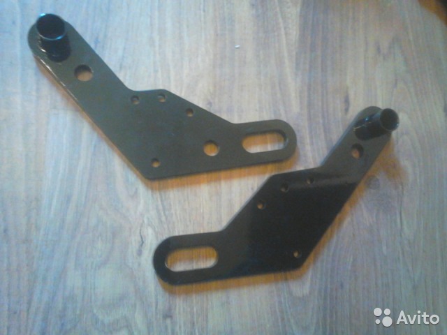

Подниму тему!
И все-таки какое решение самое лучшее для передней проушины? Ну или самое простое, но надежное?
Назад я поставил всеми ненавистный якорь-фаркоп)))
А вот что делать спереди не знаю.
Хотел изготовить сам усиленную проушину из 10мм листа и 32 трубы. Но ни того ни другого не могу у себя в закромах найти. Покупать за 5тысяч коплект жаба душит)))
Тем более, что мне нужна только правая. Левую решил совсем убрать. Силовой бампер не хочу, равно как и трубу.
Кто как решил этот вопрос.?

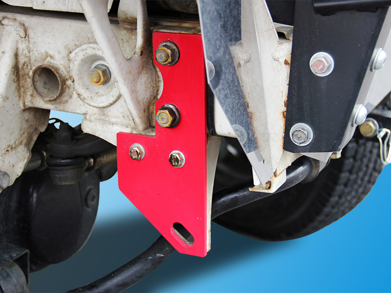

как вариант засверлиться ближе к раме в родной проушине и нацепить шакл (скобу такелажную) Другие варианты могут нанести вред Вашей раме :)
Schir
27 Июнь 2011
3,093
1,542
рычаг уменьшится - надежность возрастет, но может оказаться не совместимо с родным бампером.

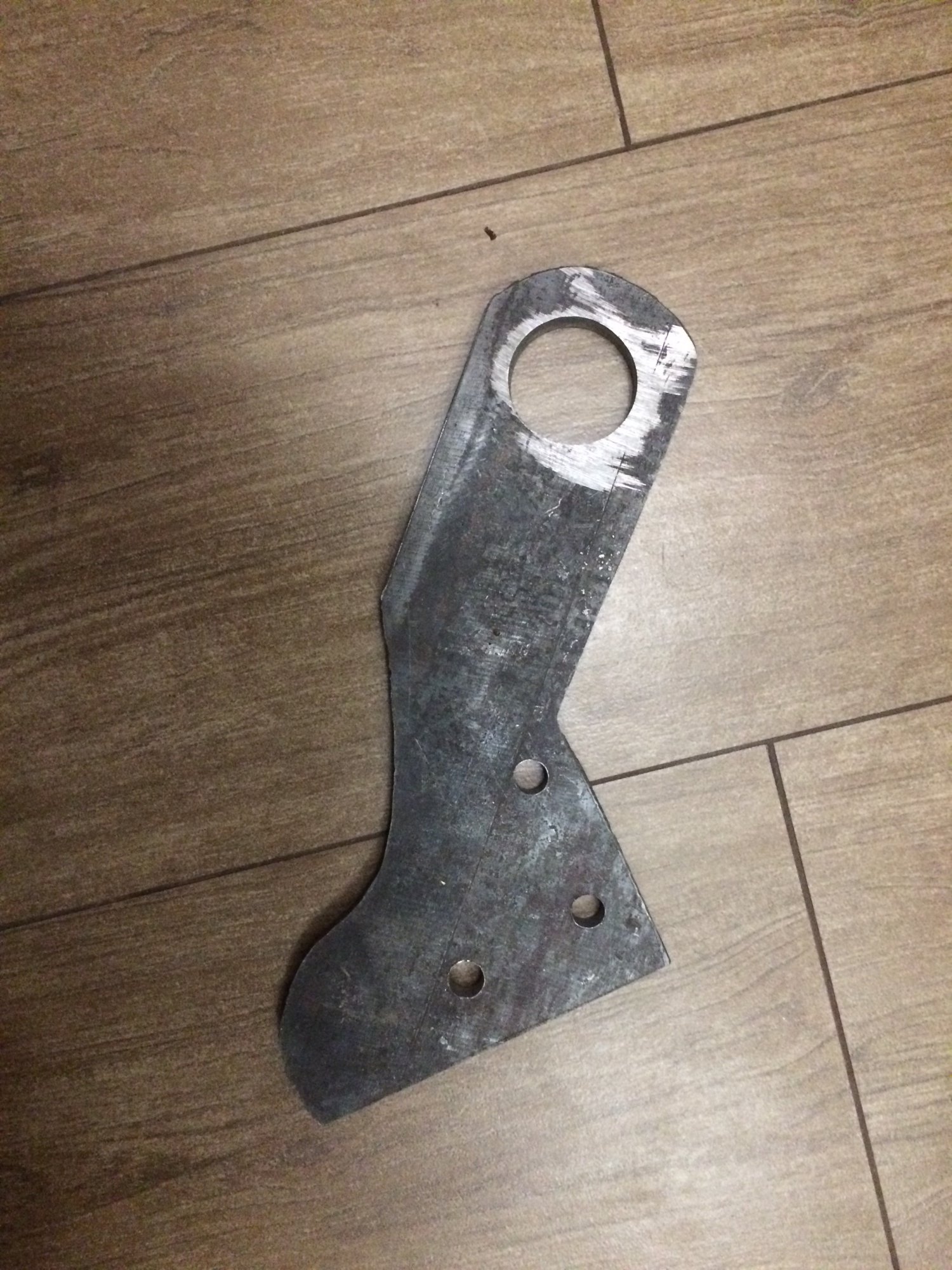

image.jpeg Сделал шаблон и выпилил из 10мм листа проушину. Пока в процессе.
Schir
27 Июнь 2011
3,093
1,542
а смысл крепить это к родной проушине? разве что гнуться не будет. А главный минус родной, большой рычаг, остается. Нагрузка на сварной шов только возрастет и при отрыве получится только снаряд большей массы.
если нет возможности сделать так
сделайте хотя бы так
или я что-то не понял и так и есть)))

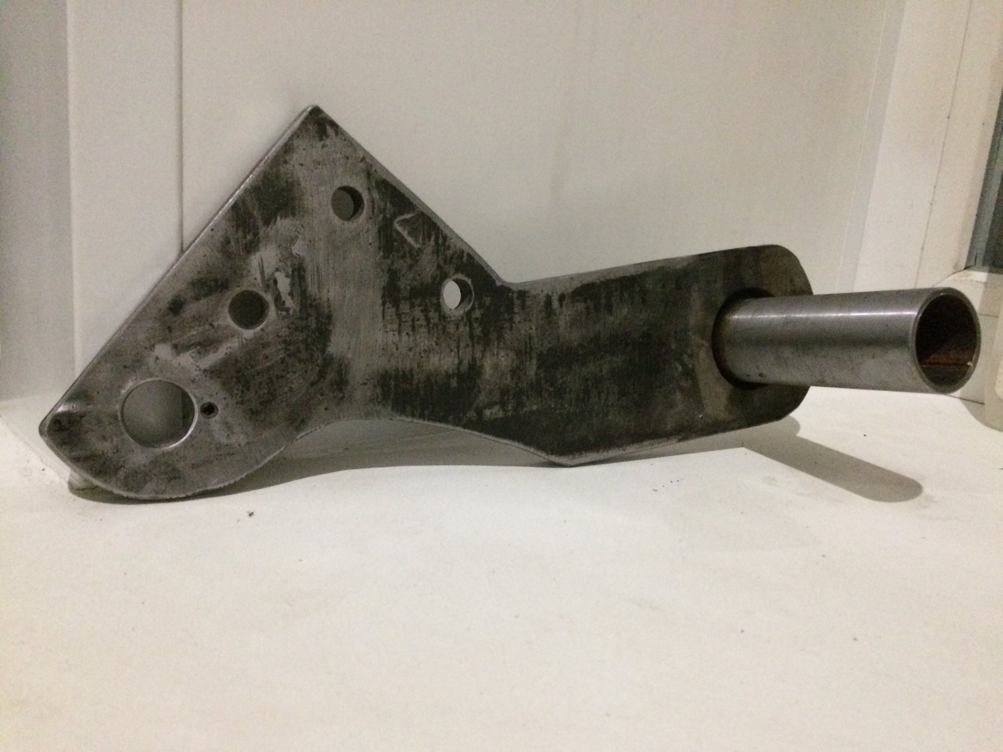

именно так ка на верхнем фото и делаю. Трубку выточил уже на 32мм. Только отверстие буду делать круглое под шакл[DOUBLEPOST=1454654179,1454654107][/DOUBLEPOST] image.jpeg Проще бы было как на втором фото, но у меня верхних двух болтов нет

А можно ли нижнюю часть родной проушины срезать? Чтобы немного сместить отверстие под шакл в пластине.
Не повлияет ли это на жесткость крепления?
Schir
27 Июнь 2011
3,093
1,542
не заметно будет её жесткость на фоне 10мм)
срезай все что мешается, небольшой запас от крепежных отверстий оставь только.

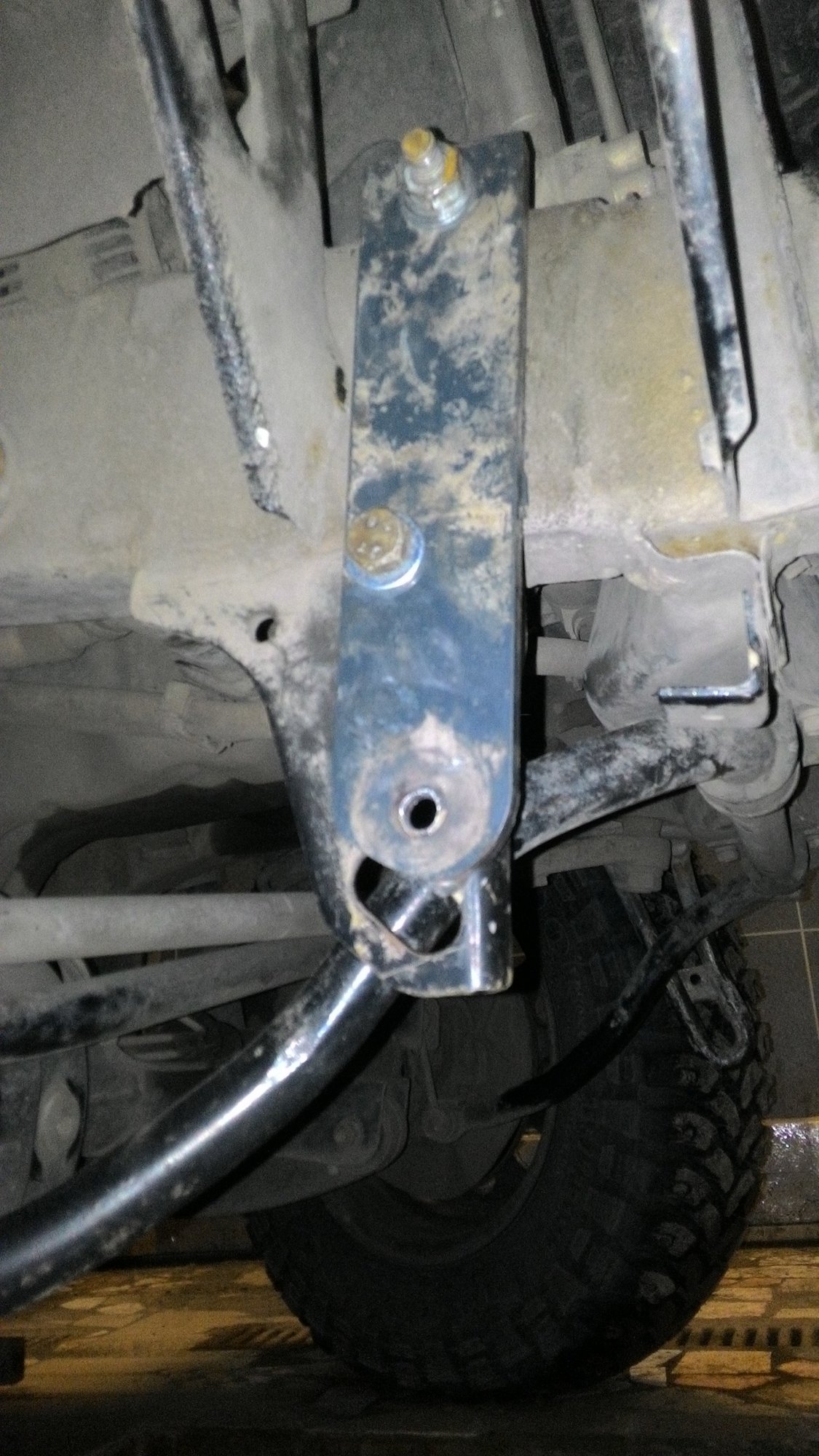

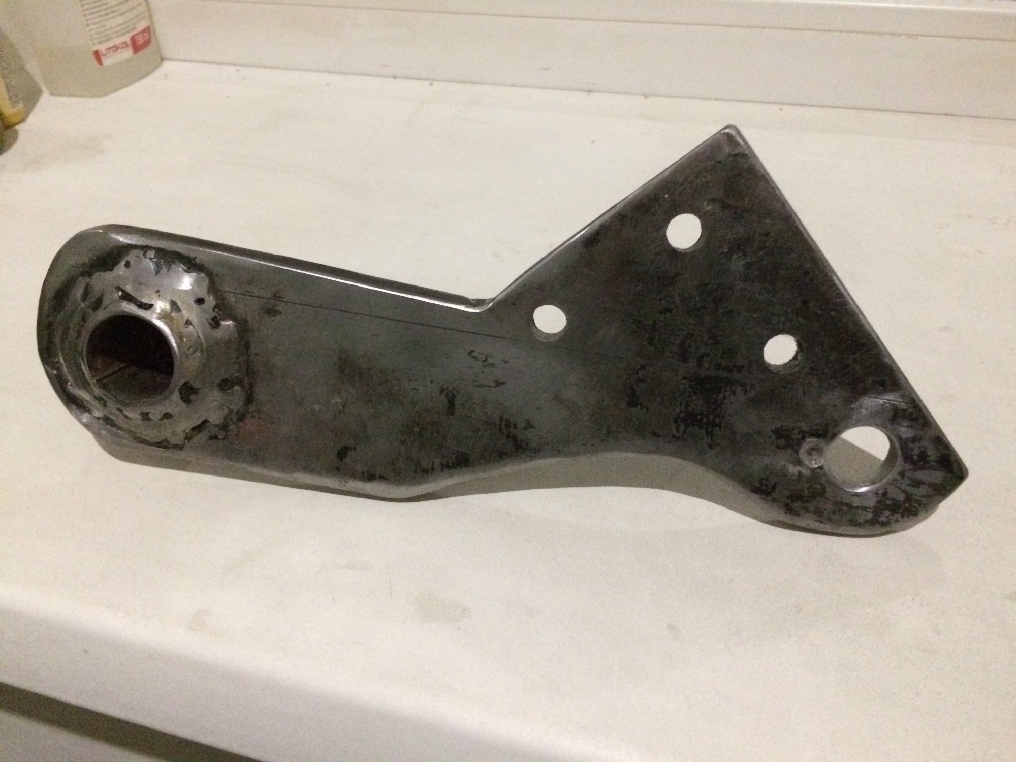

Schir, Ок! Спасибо[DOUBLEPOST=1454689429,1454671898][/DOUBLEPOST]Закончил делать проушину. Осталось покрасить и установить. К сожалению нашёл только на 16,5 мм сверло, но думаю что такого шакла мне хватит. На ощупь выглядит достаточно крепко.

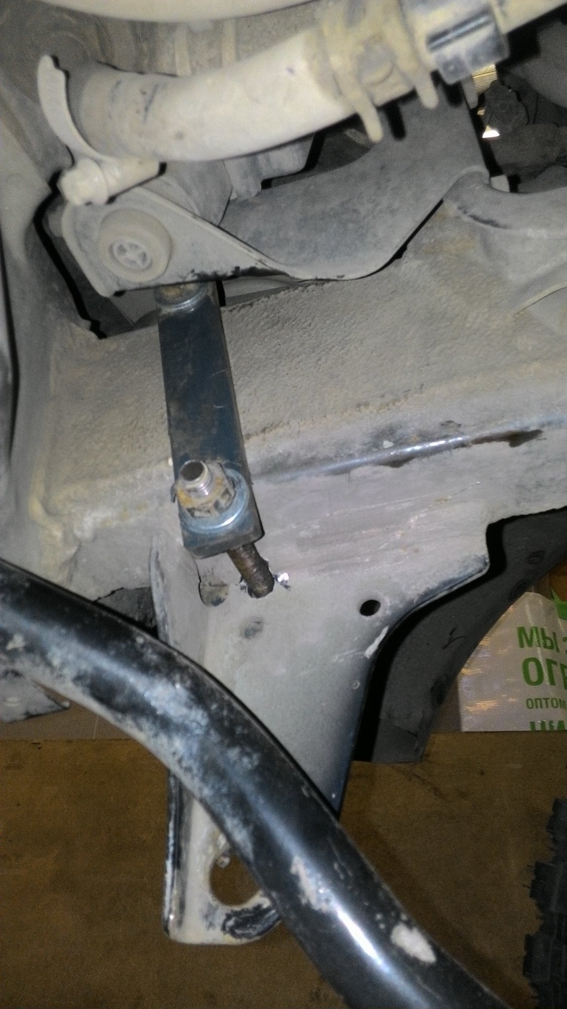

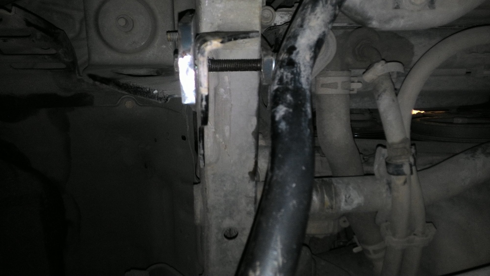

А как на счет такого бутерброда?
Сделано из остатков крепления дампфера рулевого от спринтера чтобы не выгибало проушину.
Пользуюсь в основном ручной лебедкой ЛР 1.6, одну проушину уже загнули ей на другом джиме)
P.s. болт внизу конечно есть, фото из середины процесса)))
В вашем представлении такая конструкция может как то помочь?
Да, вчера проверили под Дмитровом, помогает если тянешь под углом, градусов 30 вбок было, колея и закопался прилично, не загнуло.
В качестве рывковой не пойдет конечно, а для ручной лебедки вполне, посмотрим как это чудо дальше жить будет.

Как бы это "чудо" раму не провернуло...
BlackShore
12 Октябрь 2015
Suzuki Jimny M13A AT Black

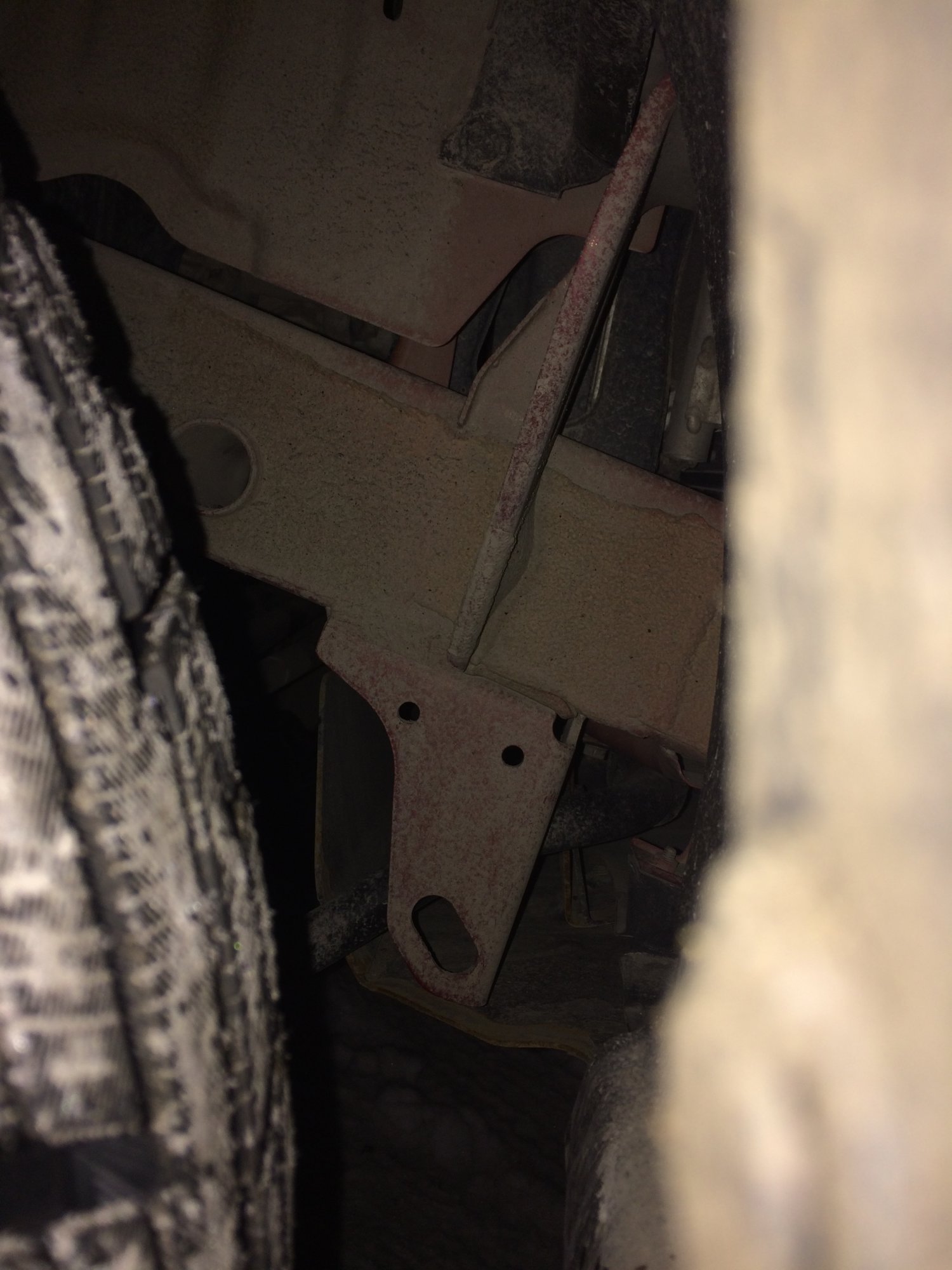

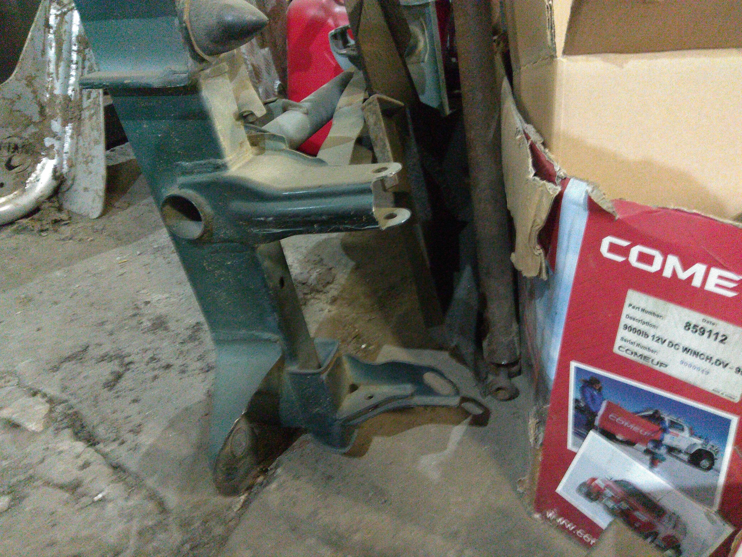

Купить реально заднюю проушину? На экзист выдает № 71470-81A00. В продаже не обнаружено. И в правильности номера я сомневаюсь.
Artrom
9 Декабрь 2007
5,428
1,266
Старая Русса
Никто эту фигню не привезёт.
Отпиливать на разборе или сделать нормальную проушину самостоятельно.

Так-то рама вон стоит в гаражике, проушины с нее все равно отпиливать будем, так что за дорого можем отправить при оказии ))
A_Lex
30 Август 2016
Skoda Rapid
Suzuki Jimny III поколение (JB43)
Спасибо, вопрос пока решен.
