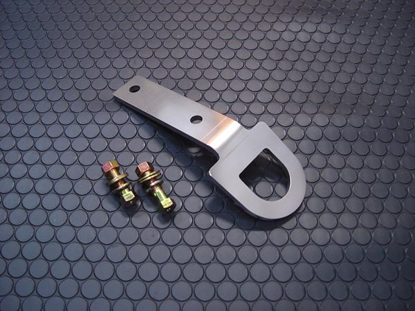

Скажите пож у кого нибудь стоят вот такие?И есле их выточить из москвичёвской рессоры(что-бы пружинили)как вы думаете?
Трубу ставь, она на 4 таких болта с двух сторон крепится.
Ответ: Буксировочные проушины
Пружинить ресссора все равн оне будет - размеры не те, а вот например просверлить две дырки крепления в рессоре - редкое удовольствие :D

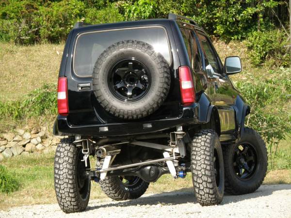

делают же японцы вот такие бампера, где только заказать, да и цена вопроса cllink0707-img600x450-1242299108nspqsf13809.jpg обратите внимание на оптику - лампочки указателей поворотов перемещены в плафоны заднего хода, а свет заднего хода неоригинальный в неоригинальном бампере. Идею можно взять за основу. Тогда нижние фонари из бампера можно будет убрать, и крепления трубы, квадрата, швеллера( кто во что горазд :)),т.е. удлинители рамы вывести через посадочные места фонарей. Тогда и сама труба будет находиться выше, и при необходимости можно будет вернуть все как было, дырки закроются фонарями. А свет заднего хода - китайских туманок можно подобрать на вкус и цвет, и под стекло задней двери третий стоп сигнал для пущей важности.ИМХО;)
