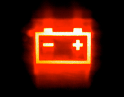

когда же весомых потребителей нет и аккум перестает брать заряд, напруга падает до 12,3-12,8В
Без весомых потребителей должно быть 14.4
А если
то минимум должен появляться

должен - не обязан. если особой нагрузки нет и аккум заряд не берет больше - зачем напругу гнать? чтоб аккум закипел?
Забыл сказать - то было на Хонде Аккорд 2001 года выпуска. А модель эта выпускалась с 1997 по 2002. На Джиме не проверял, но думаю такой алгоритм на любой современной машине
Вы в курсе, чем отличается генератор от аккумулятора и по какой схеме загорается вышеуказанная лампочка?

Нормальное напряжение при движении и "без весомых потребителей" в подавляющем большинстве случаев 14,2 Вольта. Иногда чуть меньше.
Вполне вероятно. Но в любом случае не 12.3
Индикатор аккумулятора питается от двух плюсов - от плюса батареи и от плюса генератора. Поскольку батарея запараллелена с генератором, то при вольтаже системы ниже вольтажа батареи возникает разность потенциалов и индикатор загорается. И вольтаж батареи не может прыгать туда-сюда за секунду. На то она и батарея
