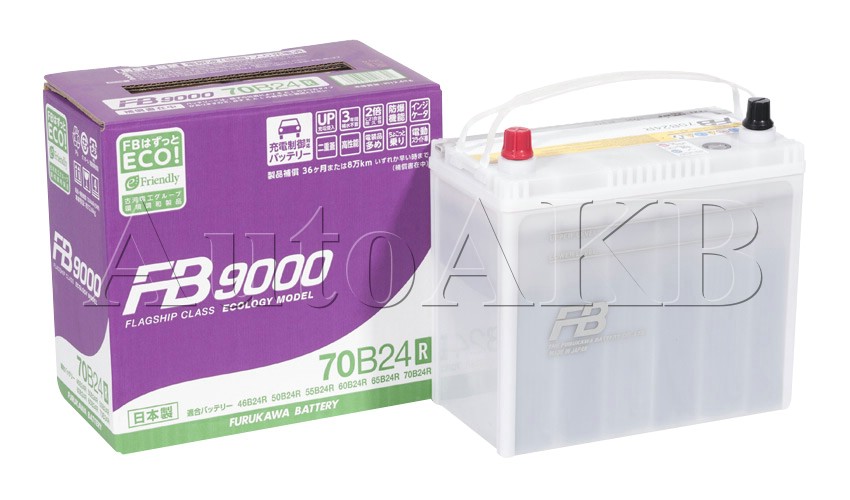

- FB9000 70B24R
Емкость: 55А*ч
Ток холодной прокрутки: 500А
Полярность: прямая
Клеммы: тонкие
Размер как у штатного: 238x129x225 мм
Юзал FB9000 на стриме и на джимник теперь поставил, аккум лучший из всех которые пользовал, позволяет долго крутить при проблеме заводки. На стриме отъездил 2 года и решил перед зимой обслужить в конторе где брал ( за денежку), они посмотрели, проверили ток разрядки, сказали все отлично не нужно ничего делать, вообще такие аккумы практически никогда не обслуживают. Один год он у меня замерзал(уезжал в тай на месяц, а дома -37 было), прямо лед был, но потом оттаил, подзарядили, пользовался в общей сложности 3 года, пока не продал с машиной.

FB9000 стоит уже 2 года. Проблемы отсутствуют, крутит всегда и сколько надо. По зиме просаживается не сильно. Обслуживания не требует. За всё время ни разу не снимался с машины и ни разу не подзаряжался.
Отличный аккум мейд ин джапан, рекомендую всем.

Купил сегодня FB9000,японцы оценивают его емкость в 44А/Ч (написано на коробке ,и в гарантийном талоне ,ток зарядки 4.4а) 55А/Ч написано только на наклейке,которая на русском языке,это разные методы оценки емкости? Или наши торгаши добавляют 11А/Ч для
борьбы с конкурентами? :)
емкость будет разной взависимости от тока разряда. япошки пользуются 5-часовым разрядом, наши - 20-часовым, вот и разная емкость. к современным условиям 5-часовой разряд больше подходит
Старый водила
4 Май 2011
197
78
Джим 2004, м-13, бежевый
Всё равно произведение тока разряда на часы должно быть одинаковым. Если 5 часов, то ток разряда 11А (для 55 АЧ), если 20 часовой разряд, то, соответственно, ток разряда 2,75а
