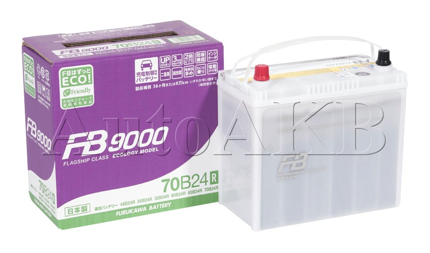

Полтора года назад (весной) поставил аккумулятор Furukawa FB9000 70B24R. Вместо обслуживаемого Rocket 55B24R.
По итогу - крутит двигатель веселей. Зимой падение напряжения аккумулятора меньше, чем у предыдущего - проводился постоянный контроль напряжения с брелка сигнализации, а так как до места работы 3-5 минут пешком, то машина зимой почти не эксплуатируется, но я её вижу из окна на рабочем месте и сигнализация "добивает". За зиму подзаряжал аккумулятор зарядным устройством два раза (если не ошибаюсь, то в начале декабря и в феврале), учитывая, что потребляемый машиной ток более 50 миллиампер и иногда, когда приходил на стоянку обмести снег, заводил - прогревал двигатель, переключал автомат, проверял включение хабов и т.п..
Ещё что было замечено - если на старом аккумуляторе машина в холод заводилась со второго раза (с первого раза обороты падали и глохла), то в прошлую зиму обороты падали где-то до 1000, а через несколько секунд опять поднимались до прогревочных. Но это замечание может быть некорректно, так как после замены аккумулятора были следующие изменения: 1) перешёл с моторного масла Castrol на Idemitsu Zepro 5W30; 2) прошлой осенью была заменена лямда (сгорел подогреватель) - на универсальную NTK OZA624-E4. При этом упомяну, что Rocket ещё "живёт" на машине племянницы.

- FB7000 60B24R
Емкость: 48А*ч
Ток холодной прокрутки: 470А
Полярность: прямая
Клеммы: тонкие
Размер как у штатного: 238x129x225 мм
(Такой стоит у меня: http://www.drive2.ru/cars/suzuki/jimny/jimny/shel1983/journal/2398530)
- FB9000 70B24R
Емкость: 55А*ч
Ток холодной прокрутки: 500А
Полярность: прямая
Клеммы: тонкие
