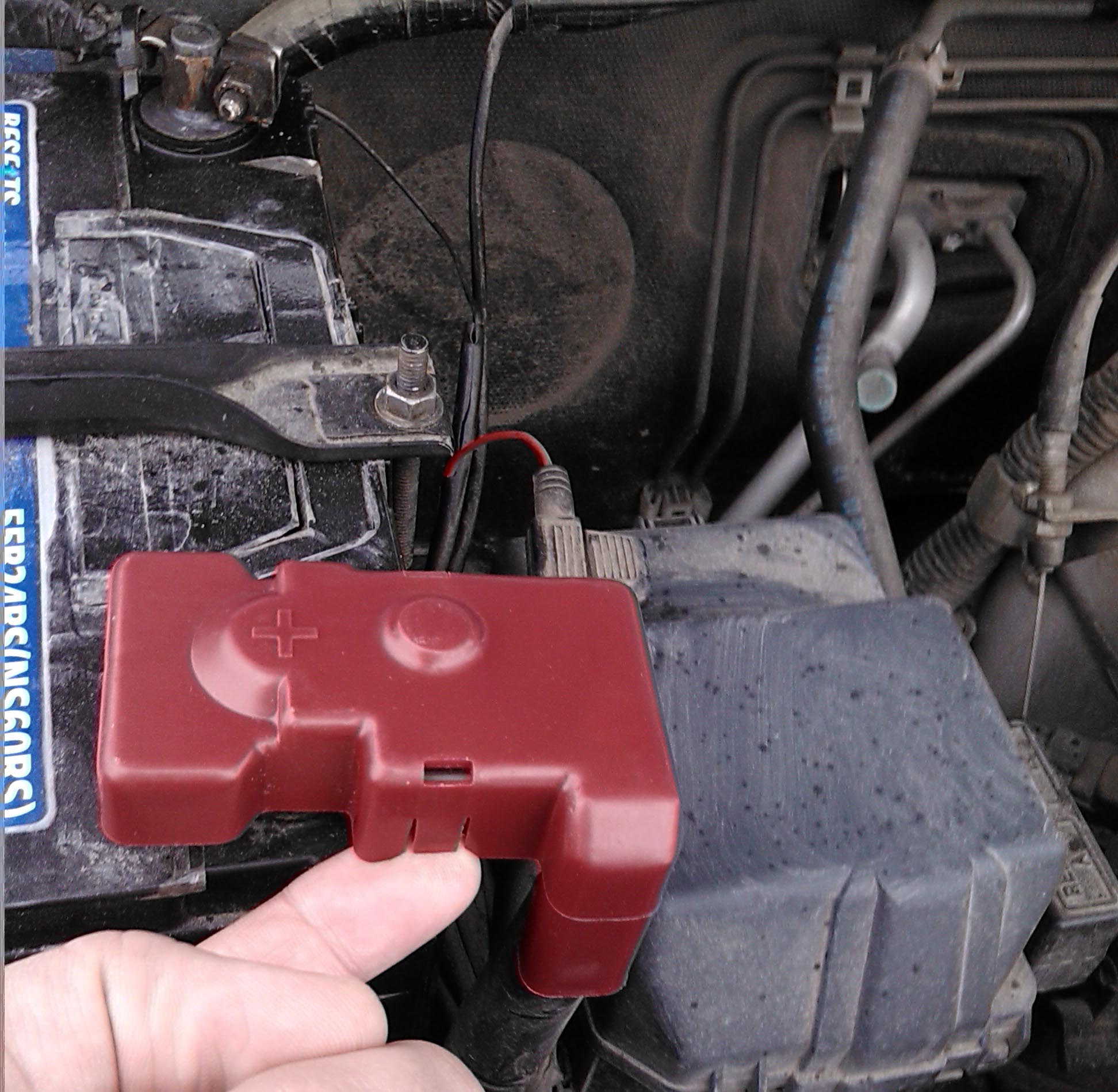

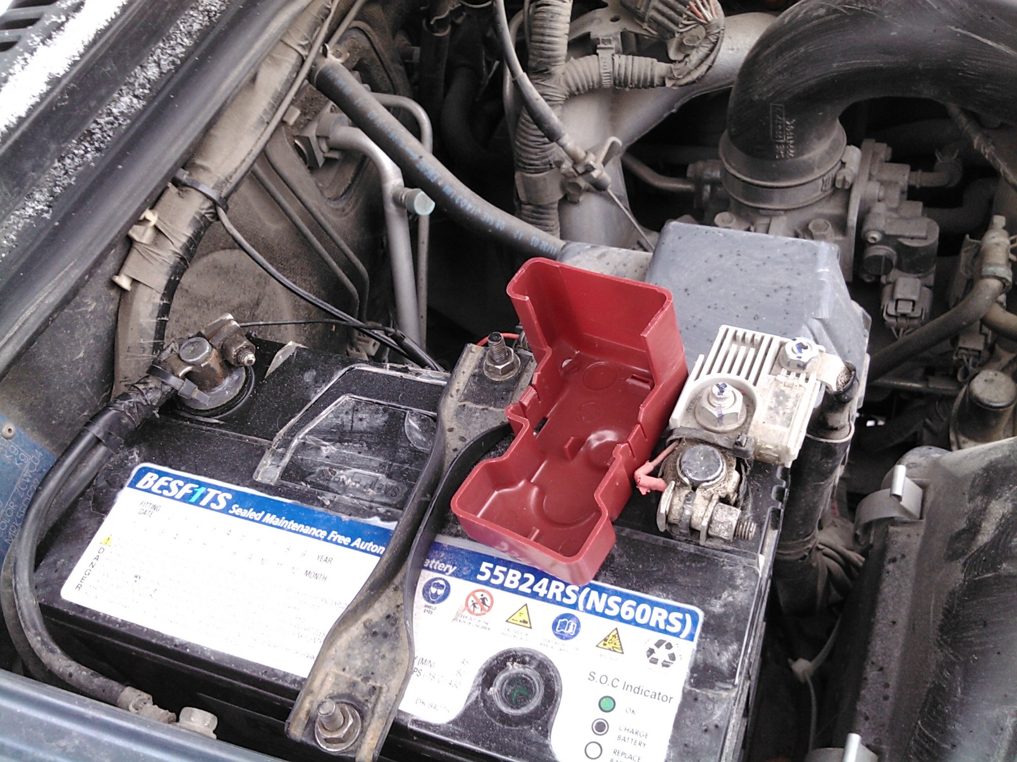

James, Как я понял эта крышка легко сдергивается целиком
Именно !
Зимой в мороз очень часто крышечка ломается в месте сгиба. Например дал прикурить кому то. Я для себя решил что проще сдернуть крышечку чем потом иметь гемор со сломанной.
ilanbek
17 Январь 2015
Ufa
Jimny 2008 M13A MT
ilanbek, а она жёстко сидит или не очень? Снимается с каким усилием?
Крышечка сидит жестко. Слететь сама не может. Держится на защелках. Чтобы снять достаточно пальцем подтянуть первую и вторую защелку.
14,095
А, ну тогда шикарно! Даже удобней, чем наша откидная, эта откидная часть постоянно залупляется, мне это не нравится.
Надо купить дешманскую! Спасибо.

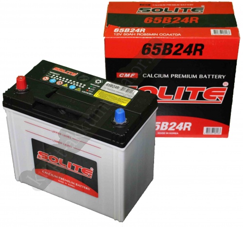

На нашем Жужике я поменял аккум в декабре 17. Жена частенько бросала свет, а так как Старлайн перехватывает управление для автозапуска, то родная пищалка не работает. Да плюс наши морозы...
Короче, кореец теперь, Solite 50 А*ч 65B24R, он был самый свежий (3 месяца) и в белом корпусе, т.е. Корея (в черном Китай). "Вдул" :grin: ему питерским Вымпелом на 16-ти вольтах до полного, сейчас сигналка показывает 13,1В. :good3:

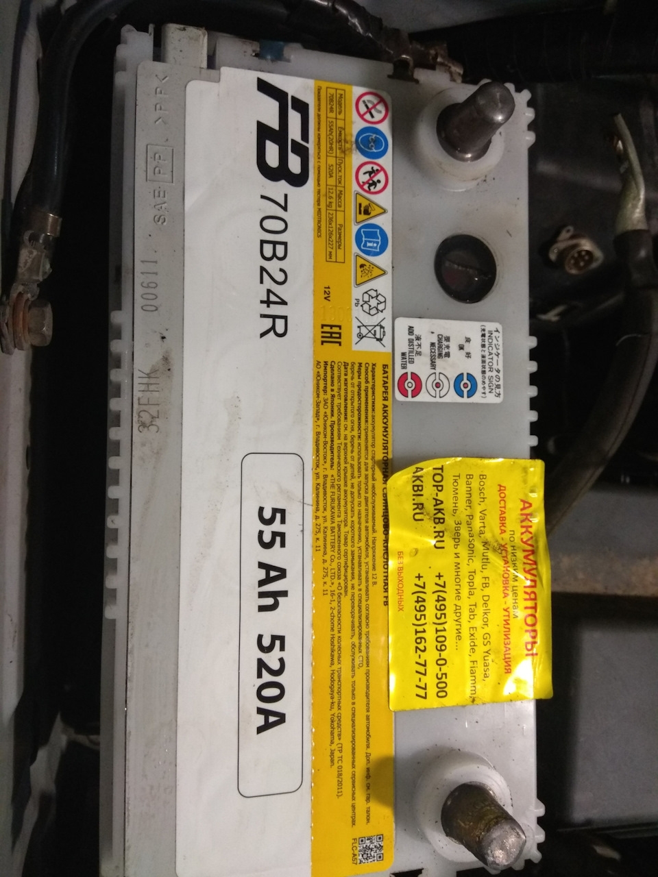

Banner, FB - это то что юзал и остался доволен как слон. Они дороже распространенных брендов, но того стоят.
Вот например fb в штатном размере на 55Ah
Пусковое брал на Али, но оно нужно скорее для реанимации на работе всяких авто. На своем ни разу не юзал, аккумулятор сам вполне справляется.
баннер поддержу, хороший аккум. Тоже можно брать.

Вот https://suzuki-club.ru/threads/23516/page-14#post-1228257 мой отзыв 15 года.
С тех пор не изменилось НИЧЕГО :)
Аккум НИ РАЗУ не снимался с авто, ни разу не подзаряжался от внешнего источника.
До сих пор жив-здоров, чего и всем желает. Правда, езжу постоянно. Но и при простоях аккум на высоте.
Соответственно FB 9000 - рекомендую очень и всем.
