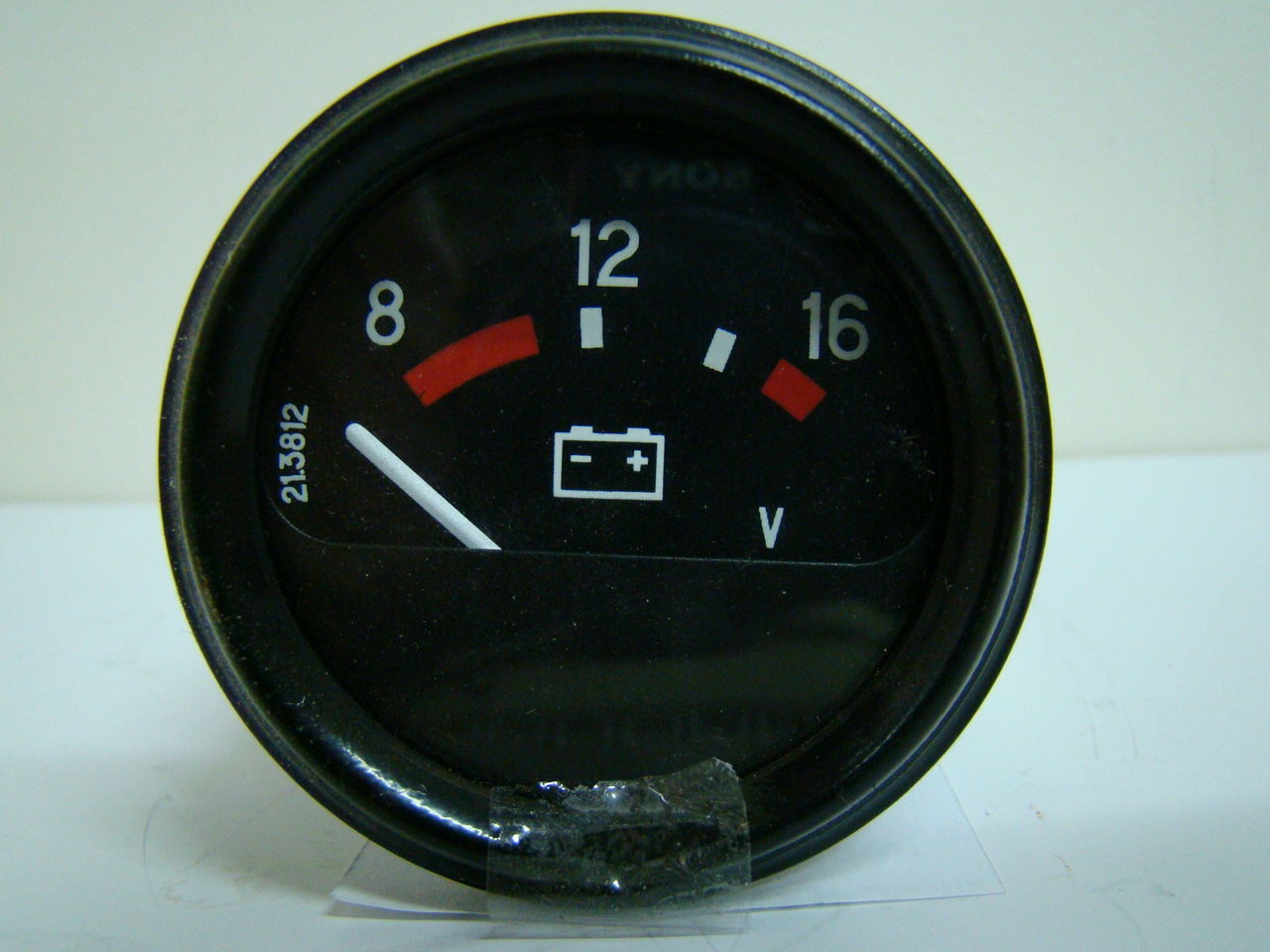

Какое напряжение у вас на аккумуляторе при выключенном и включенном моторе?
Раньше на каждом авто были эти полезные указатели
У меня вольтметр с Али поставлен (проверял по нормальному тестеру - показывает достаточно точно), косвенно оценить состояние электрики можно. С амперметром решил не морочиться, хотя варианты есть.
