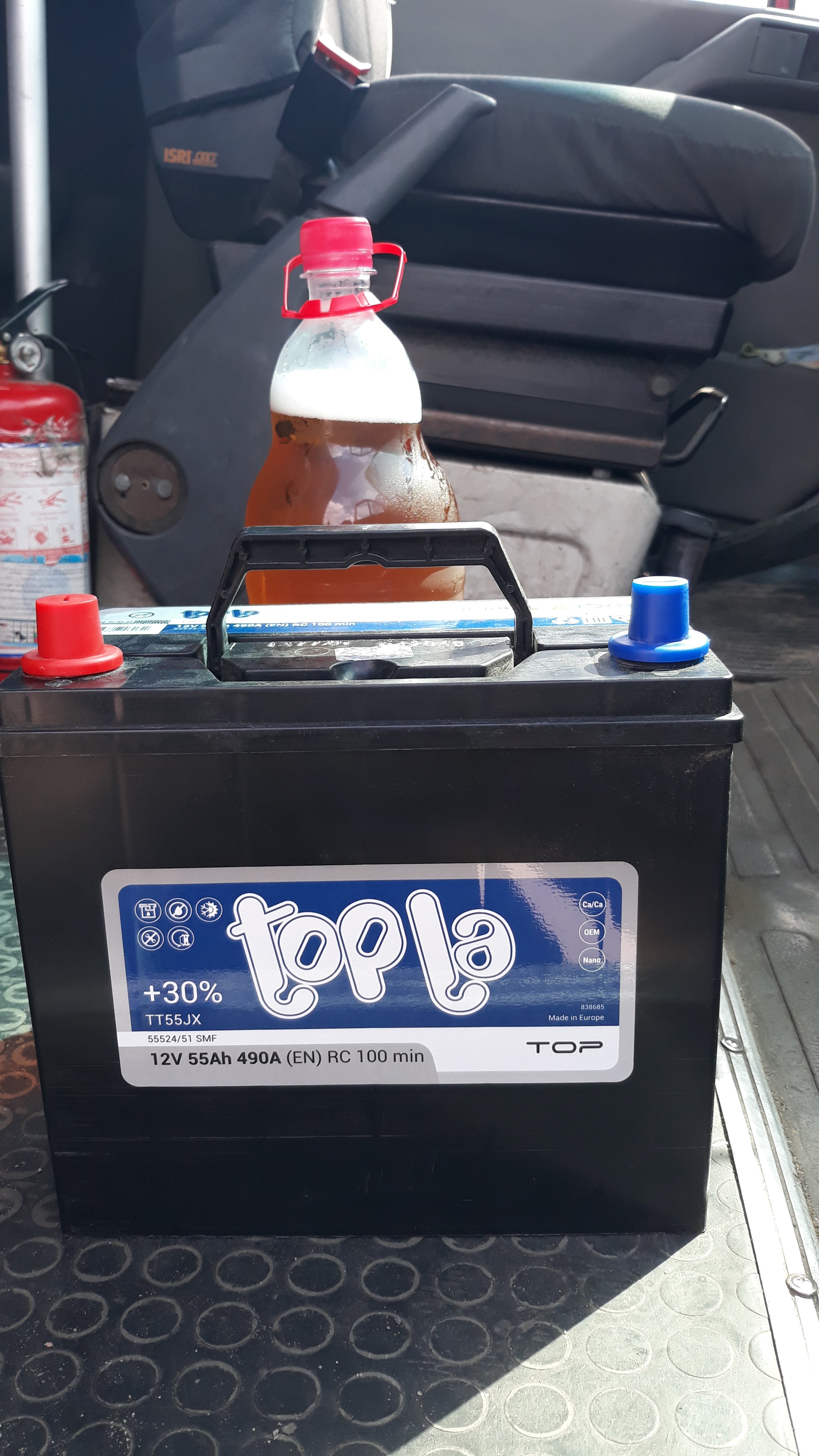

Заглянул под капот ... опа! Что это значит? Зарядка неадекватно идёт? Сам аккумулятор неисправен? Полгода в работе!
кипит несильно ли плещет слегка....
А вот чтобы ответить *почему*, надо напряжение электронным мультиметром померить на клеммах. И погонять при этом двигатель на холостых и на 2000 оборотах ( можно и больше ) с нагрузкой(фары) и без.
14,0 -14.4 В - ( да даже до 14,6В по прохладе) - с электрикой всё ОК, АКБ не гут.
напруга выше 14, 7 В - ищите плохие контакты в реле-регуляторе ( обычно это плюшка на генераторе. на генераторе)
А пробки -то уже на батарее крутили.....
может из-под колечек-уплотнителей и лезет понемногу, особенно если дороги ухабистые и элетролита по самое небалуй залито.
да, один раз заряжал. Дорога ухабистая - ради поездок в сад и покупался "Джимни". Спасибо! Проверю.
последите за уровнем электролита.
если не падает, то виноваты уплотнители под пробками, затянуть пробки и забить
если падает, то смотри выше про напряжение.
если окажется, что напруга в норме - значит таков акб (тюмень?). По поздней осени проверить нагрузочной вилкой (100 А, 10 сек) и подзарядить. но лучше серьезным тестером или грузовой 200А вилкой.
моя практика показала, что 100 А вилки * зимних мышей* не ловят.
мой 10,5 летний фурукав проходит 100А тест со свистом, а зимой уже были признаки глубоких просадок при пуске, плюс прибор для измерения тока холодной покрутки показал падение с номинальных 650 до 430А.
АКБ похож на тюменского "лося", если это он, то для них это нормальное явление. Даже если уровень зарядного напряжения в порядке.
А связано это с тем, что они таки гибридной технологии, а не кальциевой (как пишут на корпусе). Поэтому им высоковато напряжение современных авто, где система зарядки под кальциевые батарейки. Короче, кипят они...
На пробках отсутствуют уплотнительные колечки, вот и выплескивается. Рекомендую поехать в пункт приема старых АКБ и поменять свои пробки на пробки с колечками или сами колечки забрать.

Новые резиновые уплотнительные колечки всевозможных размеров и толщины продаются на строительных рынках в павильонах рядом с починкой садовой техники.
Если лень искать и менять колечки, то после ревизии и доливки дистиллированной воды просто клеится полоска БМ резины на двусторонний скотч поверх аккумуляторных пробок. Тем более, что резиновая прокладка между аккумулятором и металлической крепёжной пластиной желательна, так как аккумулятор здесь прикреплён к кузову металлической пластиной, что, несмотря на его пластиковый корпус, немного увеличивает ток утечки.
