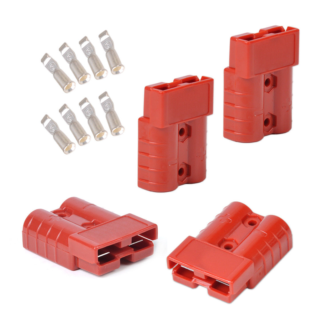

Третий вариант - вывести клеммы в зону ног пассажира, поставить на этот провод разъём, и такого же цвета разъём на провод, который присобачить на другой аккумулятор, который хранится дома в тепле, а в тайгу его с собой, конечно.
Таким образом вы можете легко подсоединить "помощника" к бортовой сети не открывая капота. Это хорошо и при большом морозе, дополнительная мощность, и просто подзарядить штатные от подключённого в салоне. Если этот провод с разъёмом подключать напрямую на клемму, то ставить предохранитель на этот провод, как можно ближе к аккуму. А провод можно взять потолще и провести в любое место салона.
Можно и без разъёма, чем попало соединять это дело, но с разъёмом очень удобно и безопасно.
Я пробовал даже просто заряжать обычной зарядкой основной аккум. Брал мощный акум, к нему подсоединял инвертор,к инвертору обычную зарядку Кулон 405 и аля-улю! Прекрасно заряжается аккум без снятия с машины. Снимать-то у нас его не очень удобно, точнее ставить. Ловить крючками дырки то ещё удовольствие. А так зарядил, принесённый аккум разрядился, его домой опять отнёс и зарядил сразу. Ему хоть бы что и ваш штатный в порядке. С таким подходом штатный, даже не очень крутой, прослужит существенно дольше. А если у вас машин ночует в гараже, то и запасной аккум не нужен. Приехал, разъём ткнул в зарядку, тогда можно и в салон не проводить, а разъём дополнительный прям под капотом поставить. Скажете можно просто крокодилами подключаться...неа, разъём просто в разы удобней, круче, и главное безопасней, крокодил и соскочить может и коротнуть на массу, да и контакт, при использовании разъёма, в разы лучше!
Это я к чему, а к тому, что в таком раскладе можно покупать любой более-менее приличный штатный аккум и поддерживать его каким-нибудь БУ-шным большим, который можно чаще заряжать и он будет неплохо справляться с поставленной задачей.. Ещё лучше в качестве помощника использовать аккумы от бесперебойников, они в любом положении работать могут, так как совершенно герметичны. Но они немного подороже.
Ну а про пользу второго, даже небольшого, аккума, в тайге, даже и сомнения нет!
Вот разъём о котором упоминал выше:
P.S. дополнительная прелесть этого разъёма в возможности легко подсоединить длинный проводочек и провести его в лагерь или в палатку. Машин на холостых кушает не больше бензо генератора, вот тебе и свет и выгода, не надо покупать дорогой генератор ))))

AGK, забыл добавить, разъёмы можно любого цвета брать, главное, чтобы одного. Они соединяются только со своим цветом, разные цвета не стыкуются.

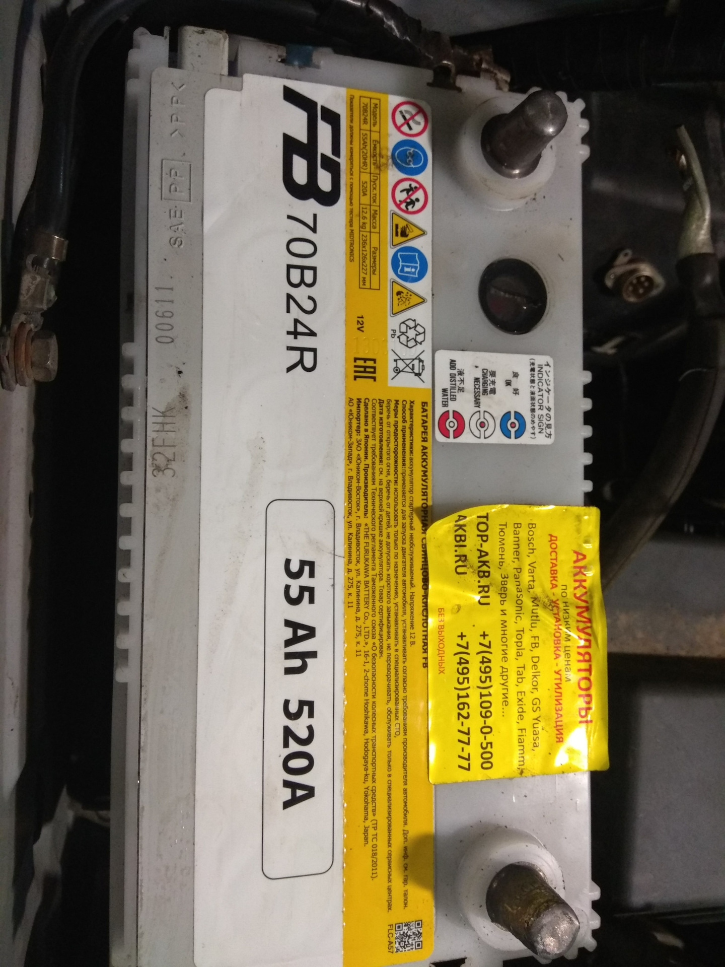

А вот и номерок от Фурукавы на 55Ач

Сегодня озадачился поиском хорошего АКБ к зиме. Нашёл FB 9000 за 8500 руб. Продавец уверяет, что не стоит она этих денег. Предлагает Alphaline EFB 70B24R 45L за 6900руб или Alphaline AMG AX B24R за 10000 руб, либо CENE Silver 70B24R за 7200 руб. Что бы выбрать из всего этого? Зима ведь не за горами.
serg_k07
30 Апрель 2013
1,043
409
Великий Новгород
Это должен решать ни разу не продавец. Да, дорого, но это лучший аккум из виденных (и слышанных про который) мною. Когда мой FB9000 помрёт славной смертью (с осени 13 года пока всё пучком), однозначно куплю именно его, без вариантов. Ну, дорого, а что делать...
