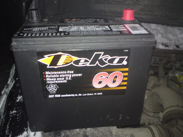

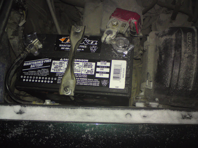

Во как аккумулятор "Дека" всупонил
Варты "Блю динамик" на одну зиму хватило. На Джимке зимой жена на работу/с работы ездит, в общей сложности это 1-1,5 часа в день. Видать после вэбасы подзаряжиться не успевает. Купил вот такую Деку № 551MF в габаритах 238х127х222мм? с током х.п. 475 А., толстыми клемами и Х.З. какой емкости. Да вот так заколхозил:
Крутит как ошалелый.
Одновременно и на Ренга тоже Деку "соточку" поставил. Родной 55-й спустя 2 зимы издох на морозе. Может эти дольше с предпусковиками проживут..
