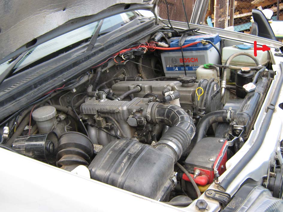

У меня родная 45 сдохла от мороза и издевательства лебёдкой через год после покупки (скоко он стоял хз)
поэтому поставил слева большой на 74 ач
вот
