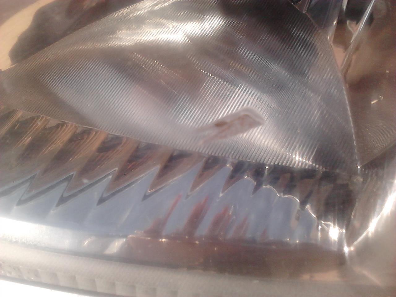

Народ привет всем, на левой фаре появился скол от сильного удара на трассе ( на глаз размер 8 мм, глубина наверное большая часть толщины стекла, форма скола треугольная) . На вид не сквозной, но за несколько дней часть фары покрылась влагой. Как то этот скол возможно восстановить? Заезжал в магазин по пути, хотел купить полимер для восстановления стекол, консультанты сказали что не сталкивались с проблемой сколов на пластиковых фарах и рекомендовали обратиться к спецам. На форуме глядел не видел пока постов с обсуждением вопроса восстановления стекла фары.

ATA, Менять. Нормально такой скол не заделать. Судя по всему - он сквозной. Запотевание плохо тем, что быстро придет в негодность отражатель....

ATA, Менять. нормально такой скол не заделать. Судя по всему - он сквозной. Запотевание плохо тем, что быстро придет в негодность отражатель....
Ясно, думал что возможно восстановить. Попробую в страховую позвонить... у меня вроде как 1 раз в год замена стеклянных элементов (в т.ч. фар, но не более 2 одновременно) без справок. Хотя думаю что с учетом износа насчитают копейки.

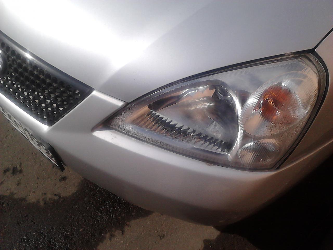

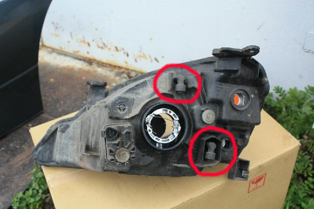

Не могу найти где эта трубочка с поролоном , хотя облазил все фары ! Как они хоть выглядят ? Фары запотели обе , но ни трещин ,ни сколов нет ! Не снимать же фары ? Ещё посоветовали просверлить ( !!!) сами корпуса фар ,тогда и "пот" высохнет ! Считаю это кощунством и издевательством над Машиной ! Люди ,подскажите , где же те трубочки находяца , как их снять и имеет ли это всё смысл ?

У меня тоже сейчас одна запотела, думаю надо снять и "испечь её" проявилось после зимней мойки с пристрастием,видимо где то отошло стекло из за морозов.

У меня после покупки авто сильно потела передняя левая фара. Я ее снял занимает один час. Оказалось быллопнутый корпус фары в двух местах крепления фары. Трещины сантиметров по пять. Взял клеящий пистолет стоит 130 рублей и по 10 рублей сменные клеющие стержни 5 штук зашкурил крупной наждачкой фару в местах где трещина и заклейл все это дело очень толстым слоем особенно где ребра жескости. Далее фару промыл обычной водой и так как времени небыло на полную просушку надо было ехать так и поставил. Фара естественно сильно запотела. Я на ночь в гараже напротив фары поставил 100 ватный маленький прожектор на расстоянии 7-8 см. Так-же я отодвигал резинку которая закрывает лампу и ставил туда крышку от пластиковой бутылки что бы отверстие было для вентиляции. За дня четыре полностью высушил фару больше не потеет. Хотя изначально думал купить новую так как правая стоит новая. Сейчас визуально фары не отличить. Так же сразу и сам полирнул левую фару вручную. Занимает 20 минут времени.
Забыл в фаре два вентиляционных отверстия . Я их снял продул и назад поставил занимает 2 минуты.

молотком с Сегодня протирал машынку , завёл её , печечку включил ,музычку, вынул эти трубочки, продул их , одна , нижняя левая вообще была забита каким-то песком , вставил на место ,поболтался ещё вокруг , возвращаясь к "потным"фарам , гляжу , а они - ВЫСОХЛИ ! Я по запарке , когда в салоне лазил задел рычаг переключ.фар и толкнул его на "дальний" .Так он у меня и горел почти что полтора часа ! И , наверное просто высушил фары .Понаблюдаю далее , после сообщу результат ! Может кому это тоже поможет ?.

У меня после мойки летом, фара запотела в нижнем углу. Но потом само высохло. Думаю что мойщик умудрился залить непонятно как.
нужно наверное тоже прочистить дренажные отверстия.
