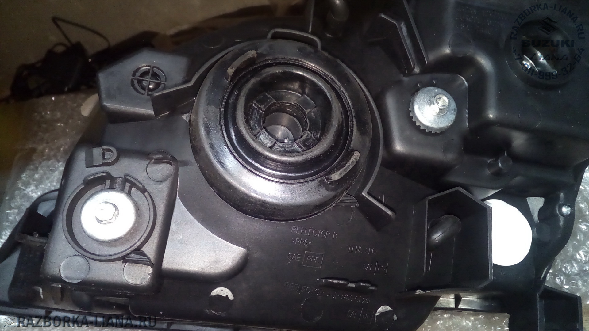

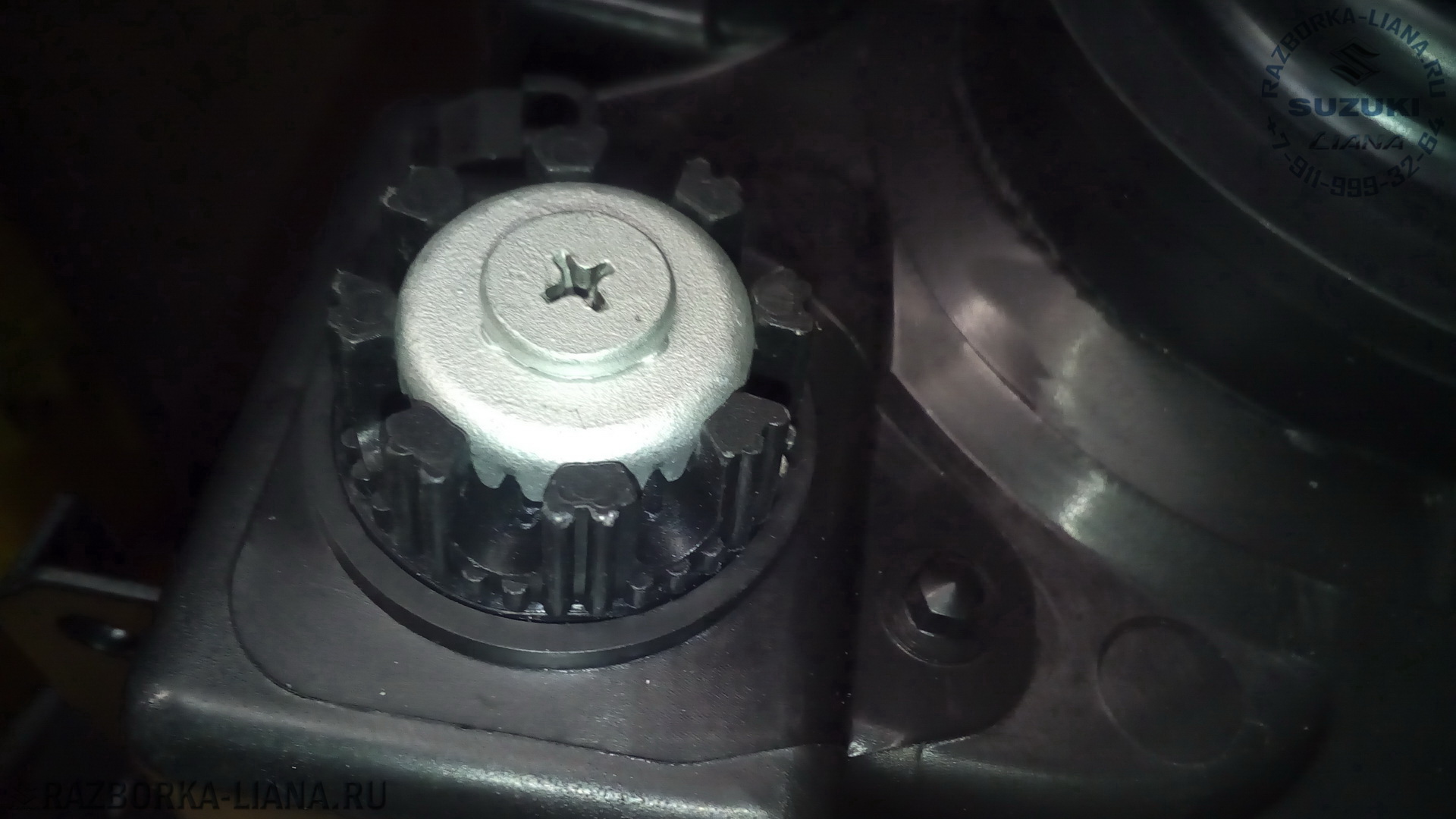

Регулируется, Депо вообще без эл корректора идет, с мех регулировкой.
корректор ставиться. НО! с одним нюансом.. Его нельза закручивать.
Только вставлять с нажимом. Имею ввиду сам регулировочный винт, на котором корректор висит.
В фаре разрезная пластиковая втулка с резьбой. Нужно загнать туда винт до упора (до корпуса корректора). Только потом механически отрегулировать в ноль и подключить разъём питания.
Если винт закручивать, да ещё с помощью шуруповёрта -разлетятся механизмы в корректоре -там очень нежная червячная передача от моторчика .
Можно по подробнее как установить на деповские фары корректор?
Максим163
26 Июль 2016
suzuki liana, 2004г, 1.6 синий седан
Выкручиваете винт-регулятор, который стоит вместо моторчика-корректора, и вместо него вкручиваете корректор.

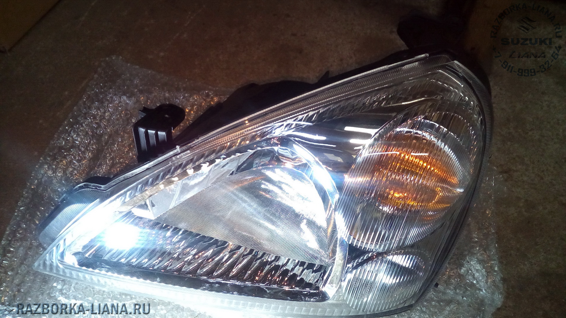

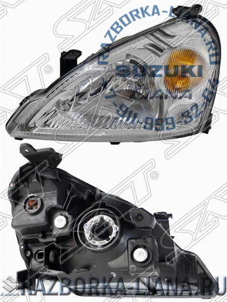

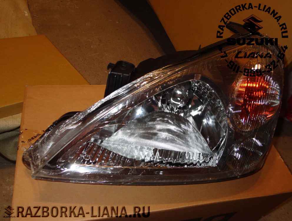

Линзовые можно из Китая заказать, но они дорого получаются.
Из неоригиналов в РФ новые - лучшие это DEPO, в них спокойно можно установить корректор, да и по качеству они лучшие из неоригиналов.
Есть еще SAT, TYC, API - по сути это все одно и то же. Они дешевле DEPO, но по качеству похуже, хотя и не криминальные, но установить в них моторчик корректора очень не просто, т.к. с внутренней стороны стоит стопорное кольцо на регулировочном винтике, которое снять почти не реально без разбора фары.
Александр48
8 Июль 2019
Suzuki liana 2006 год 1.6 AT
Тоесть лучше depo.
А корректор из старых вытащить- правильно ?
А с depo eкто нибудь ездил ? У меня на исузу depo стоят , но пока не долго- около полугода , да и они не танированные как на фото)))
8,884
5,206
Да, Депо лучшие, по-моему. На мой взгляд - практически как оригинальные.
Я ставил и Депо и Сат, ездил - все отлично с обоими.
Моторчик корректора можно из старых вар переставить.
Тонировки никакой в них нет, просто они новые покрыты защитной пленочкой, и потому такое фото получилось.

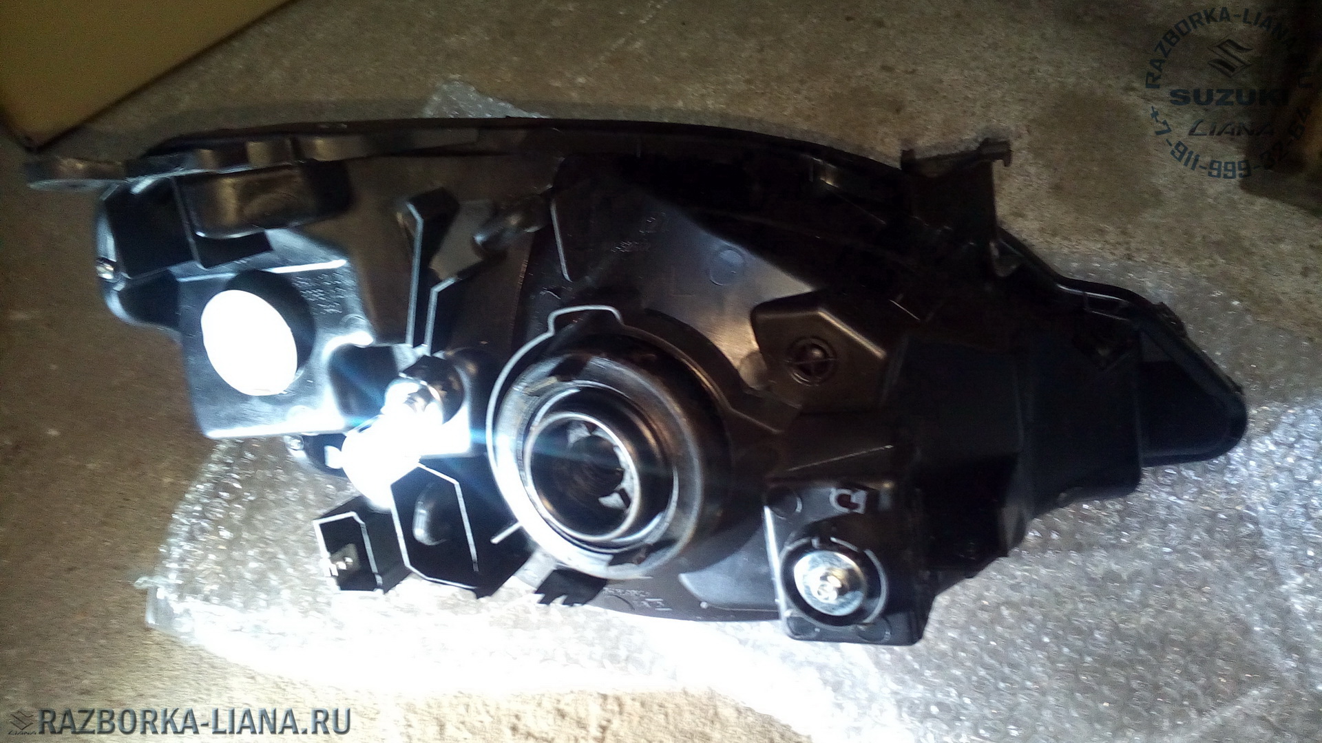

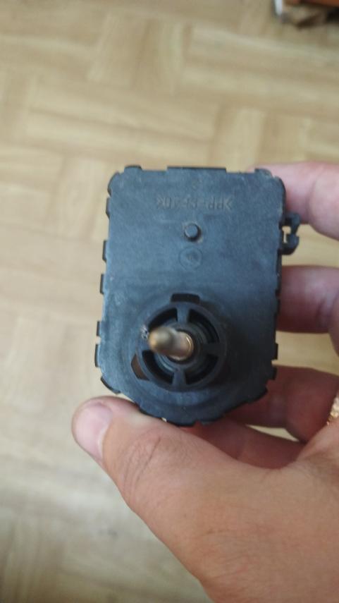

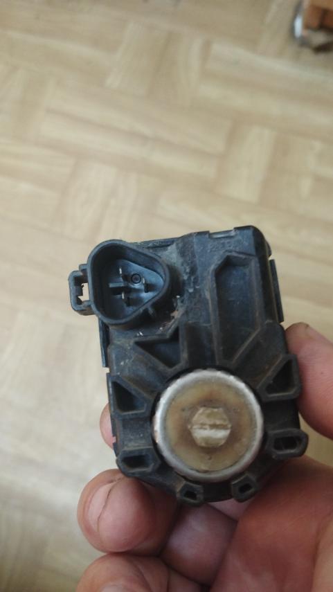

Всем привет. Есть фара есть корректор фары электро. Как снять механический, чтоб поставить электро? Механический винт крутил, крутил и нифига он не выкручивается.
8,884
5,206

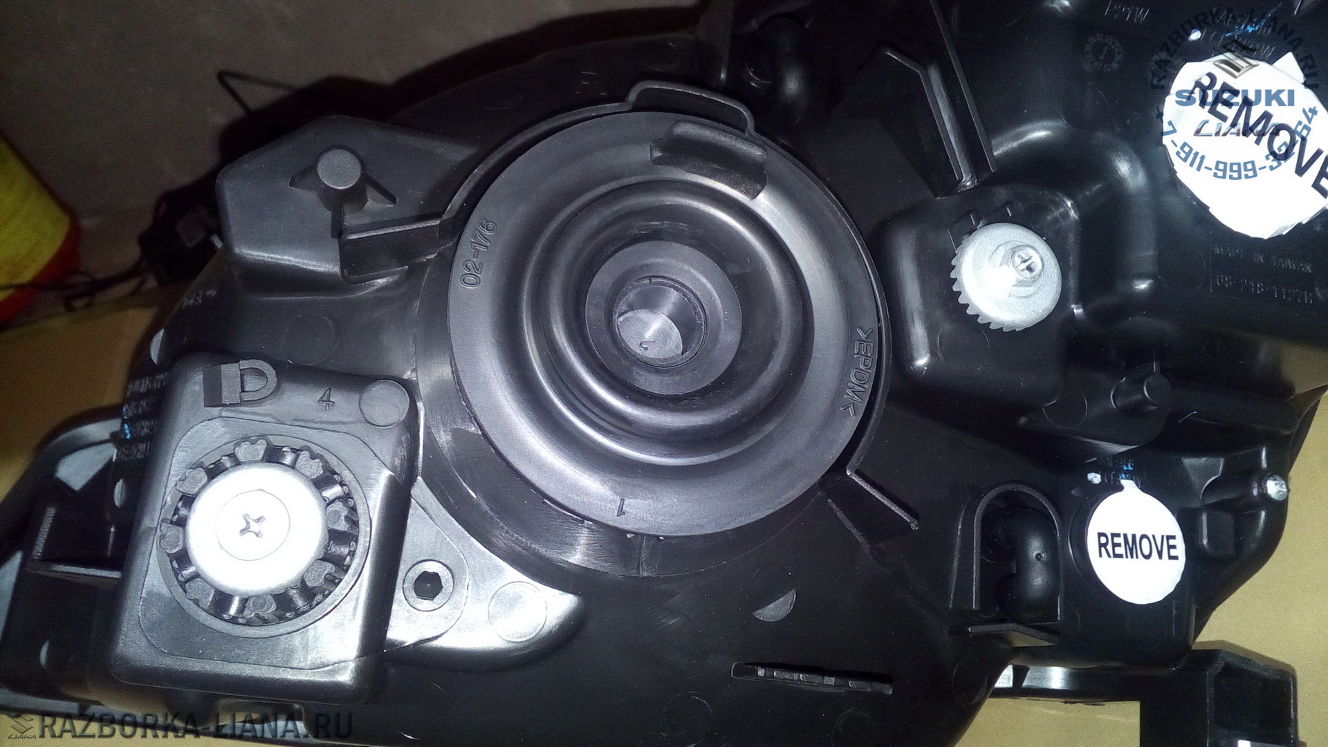

С корректорами шли только оригинальные фары. Неоригинальные все шли без корректоров. Если у вас фара фирмы DEPO, то можно просто выкрутить винт регулировки фары и убрать пластиковую втулку, потом поставить вместо этого винта корректор. Если у вас фара другого производителя, то у них винт изнутри фиксируется стопорным кольцом, и просто так его не выкрутишь, сколько не крути. Надо нагревать фару, снимать стекло и изнутри удалять стопорное кольцо. Я это проделывал, когда ставил в новые фары линзы. Удовольствие еще то,скажу вам. А оно вам надо? Часто ли вы этим корректором пользуетесь?
LEMARK710
18 Сентябрь 2015
107
Suzuki Liana, 2001, 1.6
Хотелось чтоб все было рабочим.
Да, Вы правы!!!
Сначала нагрел стекло, снял его потом откручиваешь отражатель, потом ты пытаешься снять эту скобу, ковырял ее минут 30 пока не выломал. Потом ты понимаешь, что для электрокорректоров на корпусе фары все есть, а дырки нету. Берешь елочку сверло и сверлишь дырку, потом вырезаешь 3 паса, дальше вставляешь и оно все защелкивается. Потом вклеиваешь обратно стекло.
Всего то каких то 3-4 часа и все установлено.
